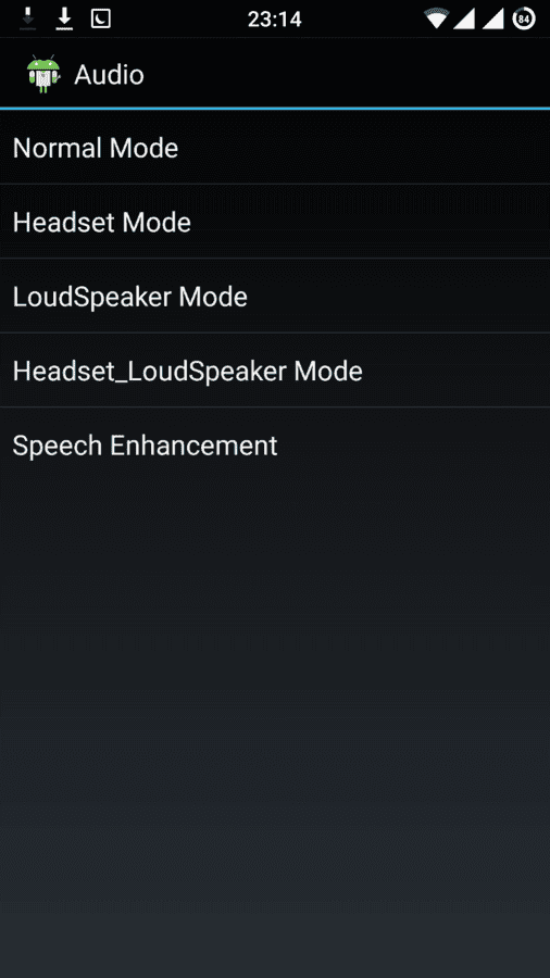

Por cierto esta beta ya lleva lo del audio en el modo ingeniero....
Yo nunca he trasteado eso y no se como se afina desde ahí....
