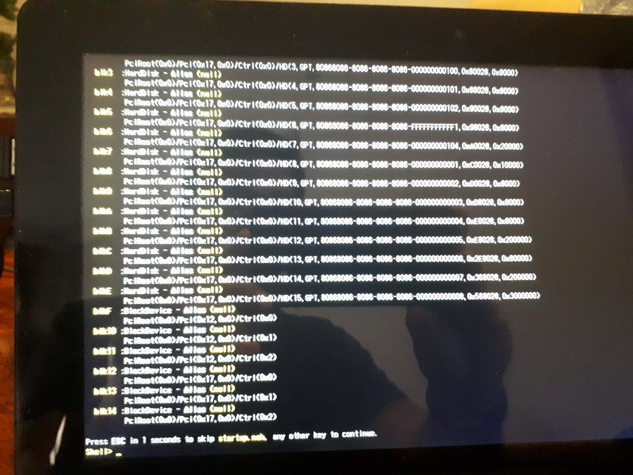

Hola, Justo estoy haciendo el mismo proceso con la tablet chuwi VI10 de mi otra hermana y tengo el siguiente problema, despues de actualizar la bios y flashear Android, la tablet me bootea pero me aparece lo siguiente, sabes porque se podría deber? el numero de serie es VI10Q32G22150900XXX 20180821_191258.jpg
Como si no se estuviese flasheando Android. Estoy usando los ficheros After September. Gracias por la ayuda
Intentalo con otras versiones de rom
Gracias, pude finalmente instalar Andoid probando con otras versiones, me funciono con la ROM anterior a Sep, aunque la tablet por el numero de serie le corresponderia la despues de Septiembre.
Lo que me sucede ahora es que no me funciona el táctil,, solo tengo android ya que mi intención es dejarla solo con android, he probado con diferentes verisones de la BIOS (205, 206, 206C) y nada, alguna idea de como solucionalo?

Eso se arregla con la rom adecuada, o con el boot.img adecuado.
Para eso debes hacer pruebas con los diferentes boots de las diferentes roms hasta que con uno te funcione todo, es lo que yo hice.
Cogí una rom, no me acuerdo si mas nueva o mas antigua o la que corespondia y le fuí cambiando el archivo boot.img de las otras roms hasta que con una funcionó todo, tactil, wi-fi, bluetooth, etc.
Es importante que la rom que cojas como base se instale y no te salgan las lineas esas que te salian, la que has instalado y te arranca te valdría, cambiale el boot.img por el de otras roms e instalala. A ver si con suerte encuentras uno que te funcione.
