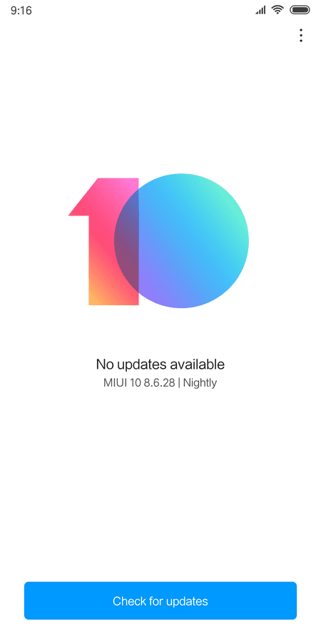

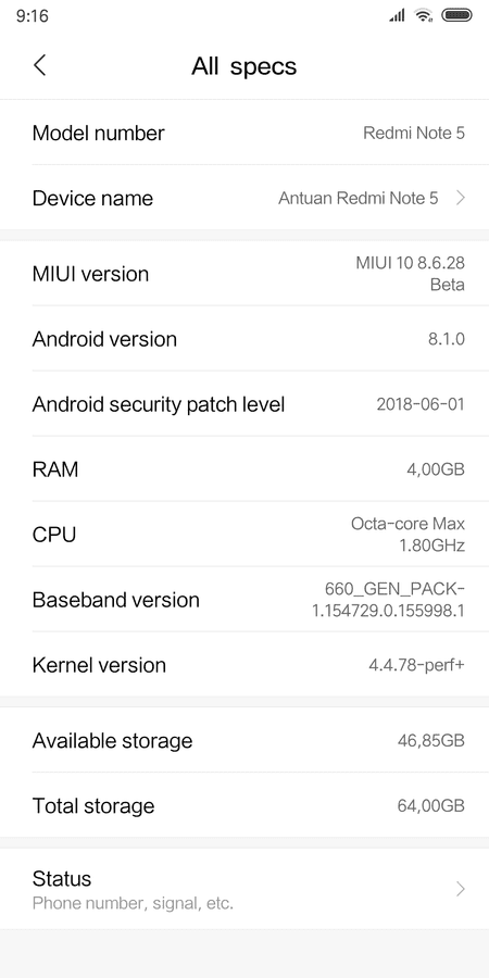

Actualización
Miui 10 china beta 8.6.28
Changelog
Fix - el audio de Bluetooth en el vehículo en el Honda Civic (06-28)
Lockscreen, la barra de estado, la barra de notificaciones
del Nuevo - el pasador puede ahora sólo el contener de 4-16 dígitos (06-26)
Fix - las notificaciones no estaban metidos dividido por importante y poco importante en N Android (06-27)
Fix - 4G + no se muestra el icono (06-27)
Fix - H + icono no se muestran para redes HSPAP (06-27)
Enlace a la ROM
Completa
https://bigota.d.miui.com/8.6.28/miui_HMNote5_8.6.28_7dd98b6b17_8.1.zip
OTA
http://bigota.d.miui.com/8.6.28/miui-blockota-whyred-8.6.27-8.6.28-221d2fa77f-8.1.zip

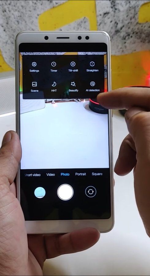

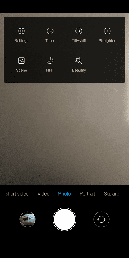

Esa opción es una de las funcionabilidades de inteligencia con la que dotan al XRN5 pero que solo está disponible en Chino mandarín.
¿habéis probado a poner el móvil en chino y ver si en la cámara está esa opción?
Yo la veo muy útil la opción pero creo que solo es para los chinos....de momento
