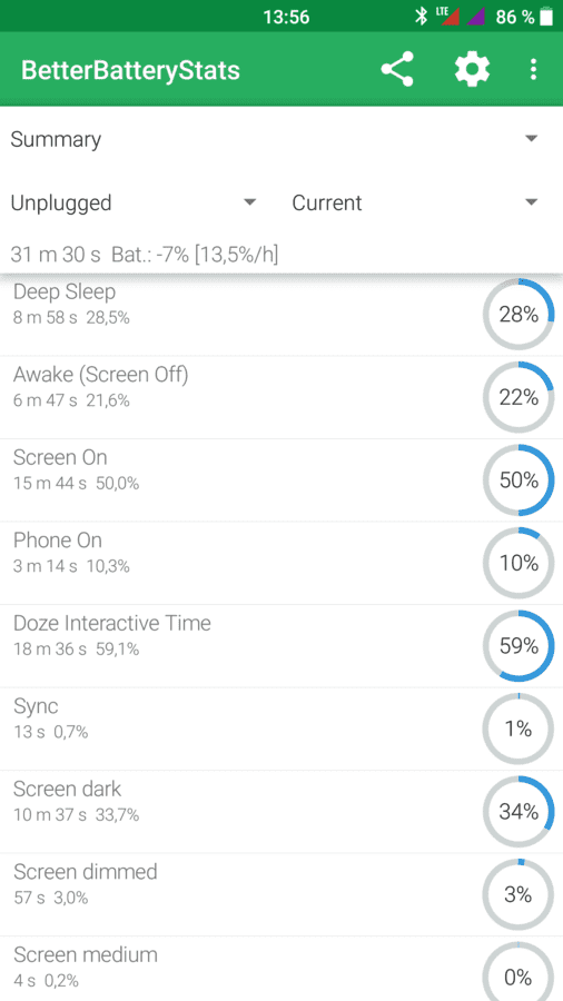

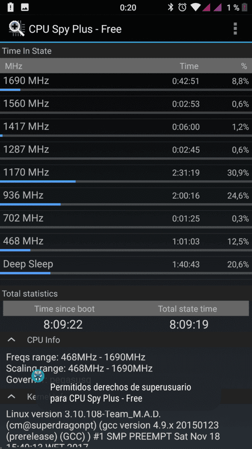

Pues no es una gran marca, no, @antonioantuan ¿qué tiempos de DeeSleep/Awake tienes?

Es que no tengo la aplicación para ver eso...
He visto que tú utilizas Battery stat (y veo que es de pago)....
Miré en un foro ruso y encontré una beta...
La pongo y voy viendo...
Es que como cambio tanto se me hace dificil mirar....

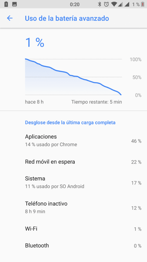

Ahora sale ésto ( tengo la batería recién puesta)

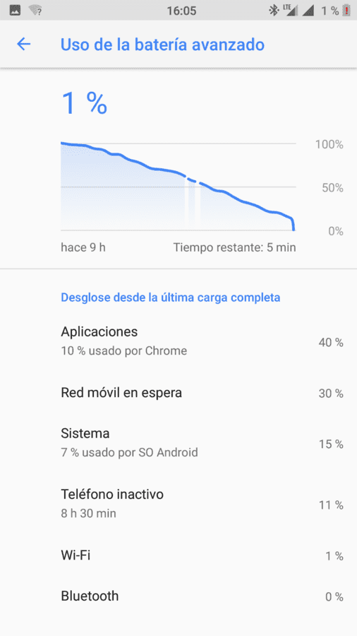

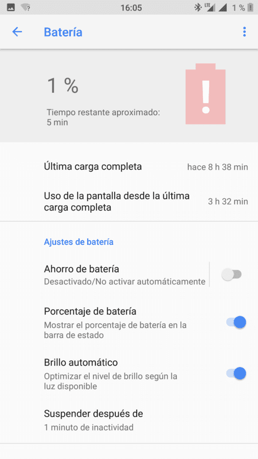

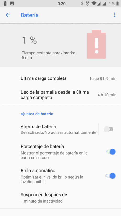

Ayer tuve de gasto ésto
Sí, es Better Battery Stats, yo es la que uso siempre y me da justo la info que necesito, el tiempo Awake es quizá el más representativo para saber si hay algoque anda mal hay abajo.
Yo uso la versión free que ofrece el autor en XDA, aquí tienes el enlace de descarga a la .apk de la última versión: https://forum.xda-developers.com/attachment.php?attachmentid=3993890&d=1483785763
Le damos unas horas y vemos que saca :wink:

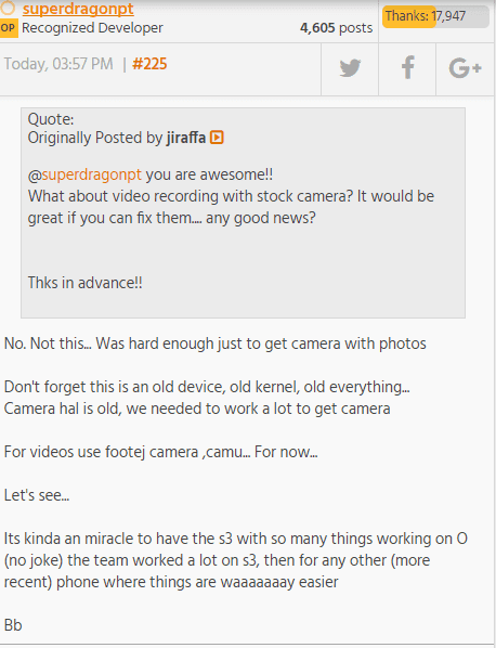

Buenas noticias
Parece que va solucionado cosas...a ver si pronto publica los avances y correcciones, y podemos probarlas.
en relación al problema de grabación de videos con la camara stock...por ahora tiene mala pinta
