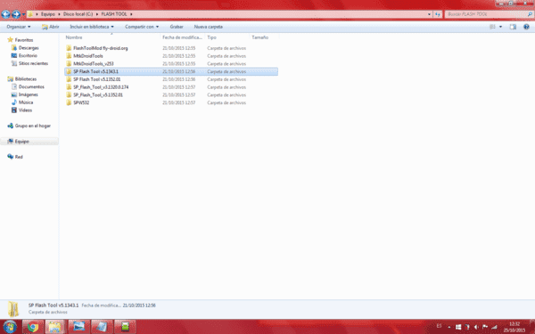

@elbola1977 Has probado a poner nuevamente desde cero el FlashTool ? Para que tú tengas que poner el MTK_Scatter , con la rom que has puesto en pantalla?
Yo he vendido uno de mis móviles, la persona al no saber bien como iba lo del FlashTool le daba error, le deje que tirara a la basura el que estaba utilizando y que volviera a descomprimir nuevamente el FlashTool, y que volviera a intentarlo, así lo hizo y se lo flasheo.
tengo varios flash tool descargados y lo he probado con todos y todos dan el error 4001

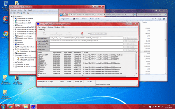

pero el mio no va.yo habro el flash tools como administrador inserto el scatter me carga con las tipicas barra lilas y le doy a descargar,conecto el movil sin bateria(me lo reconoce)
y tres segundos despues conecto la bateria.me carga la barra roja al 100% pero de hay no pasa y al cabo de 5,6,7 minutos me da error 4001

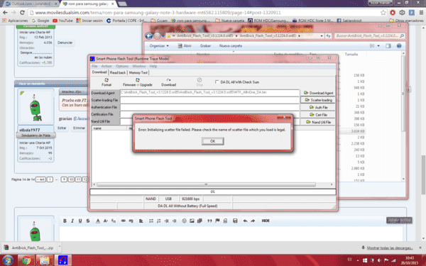

Prueba este FT http://www.mediafire.com/download/poy2mvkd5ylycn2/AntiBrick_Flash_Tool_v3.1224.0.sn85.zip
Con un buen cable ,también pueden darte problemas los preloader,si no son.
gracias @Amadeus lo voy a probar.a ver si tengo la rom correcta que eso es la otra parte
[DOUBLEPOST=1445852610][/DOUBLEPOST]@Amadeus no me deja meter el scatter de ninguna rom.he probado varias y no me deja

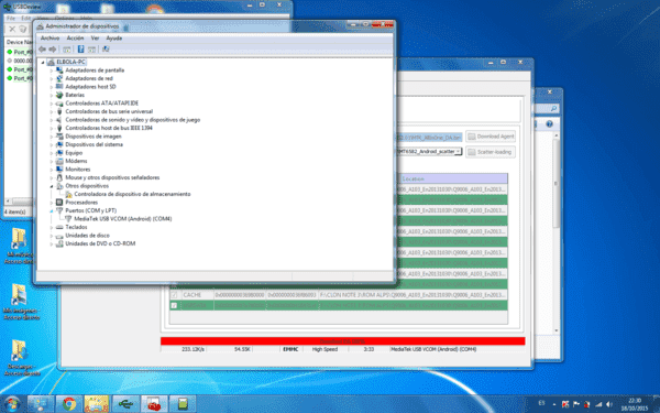

por todo lo que e leido(y e leido bastante) es problema de conductores(vamos creo driver) pero si ya e flashseado una vez sin problemas no se como que me da ese error.ustedes cuando conectais el movil al pc como se conecta? mediated o preloader en windows 7?
por que e probado con tres cables diferentes y cada vez que me da error cierro el flash tools y lo vuelvo abrir como administrador

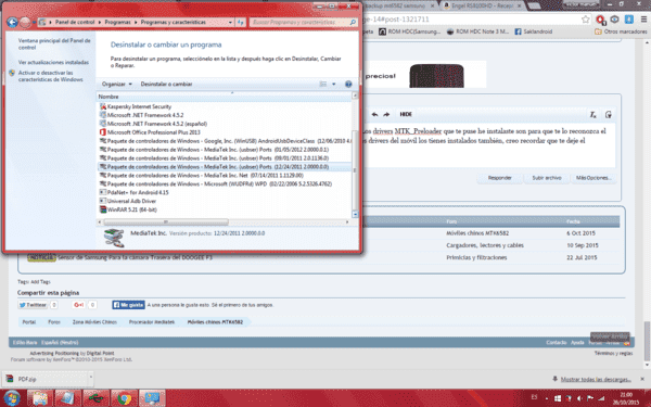

@elbola1977 Los drivers MTK_Preloader que te puse he instalaste son para que te lo reconozca el programa FlashTool. Al margen que la rom no sea la correcta, lo que tienes que saber es si los drivers del móvil los tienes instalados también, creo recordar que te deje el programa PdaNetA4150 para su instalación.
Por lo que veo en la imagen tuya te falta instalar el MTK Preloader, y el otro de arriba no distingo muy bien si son los drivers del teléfono los que también te faltan.
quito el controladar de firmas instalo el mtk preloader autoinstalacion y manual y nada
