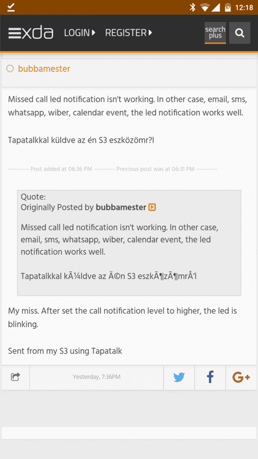

En XDA han dicho ésto:
Malgoogletraducido sería:
"Mi señorita. Después de establecer el nivel de notificación de llamada a la más alta, el LED parpadea. "
Así que ya sabeis.....
¡A descubrir como se establece el nivel de notificación de llamada a la más alta, pues!

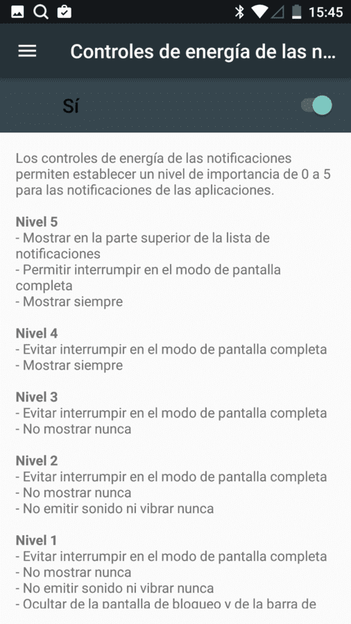

Pues....
Supongo que se refiere a....

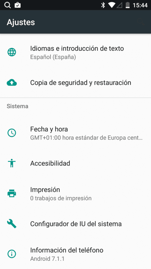

Si tienes activado el configurado ui del sistema ,( lo que expliqué para poner el porcentaje de la batería)
Lo seleccionas..... Das a otros
A controles de energía
Y activas

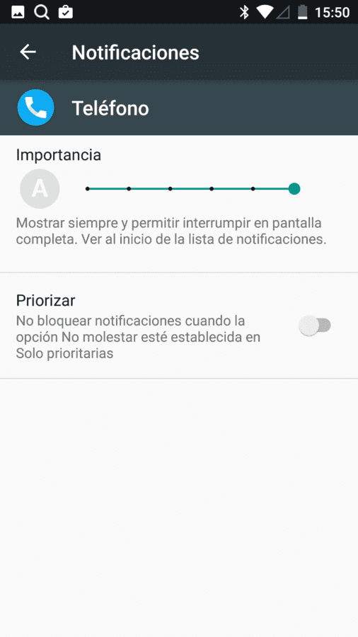

[DOUBLEPOST=1481294955][/DOUBLEPOST]Y ya te vas a ajustes .... Notificaciones
Y puedes modificar

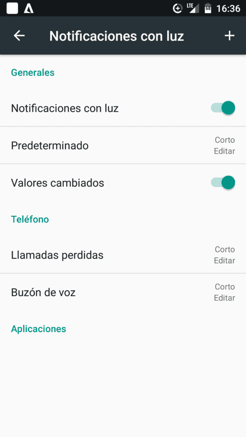

Creo haber encontrado la solución, en configuración ponemos en el buscador notificaciones y en notificaciones con luz activamos valores cambiados
[DOUBLEPOST=1481298156][/DOUBLEPOST]También se pueden añadir aplicaciones dando al símbolo + de la esquina superior derecha
