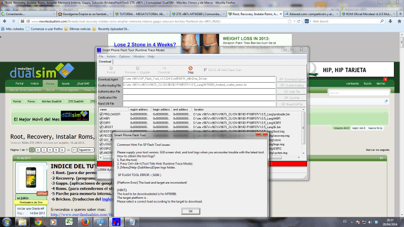

con ese flashtool me sale este error:
Es distinto del otro que me salía....
@carlounis el error 4032 el de antes era de drivers, desinstala los drivers y vuelve a instalar, es una bobada pero primero conecta el cable al ordenador y después al móvil.

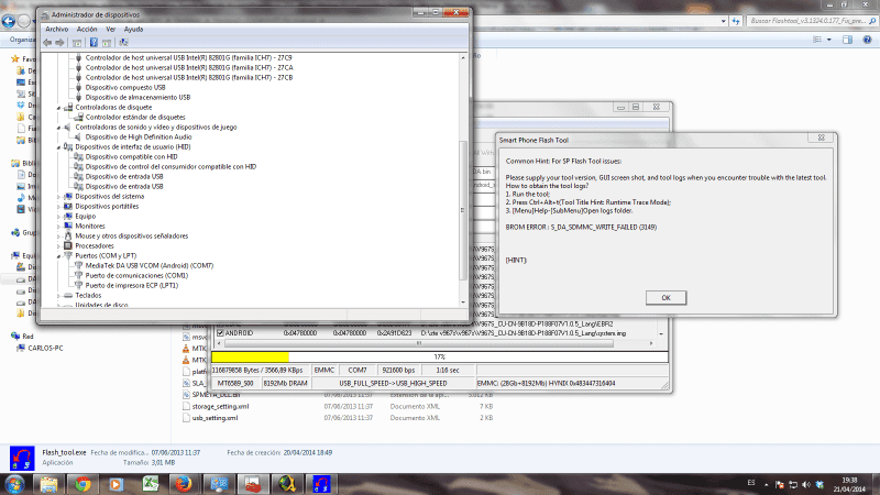

Hola, los drivers que me has dado se me han instalado bien creo, me sale el mediatek en la parte del puerto com, pero ahora me da otro error, mira:
PD: estoy usando un cable de un galaxy s4.
@carlounis repítelo hazlo otra vez y no marques preload[DOUBLEPOST=1398105454][/DOUBLEPOST]@carlounis qué tal vas ? yo intentaría ahora de nuevo hacerlo como este enlace https://www.movilesdualsim.com/tema/rom-oficial-minideal-v1-0-5-multilanguaje.48343/[DOUBLEPOST=1398105960][/DOUBLEPOST]@carlounis he encontrado un foro de lenovo que han conseguido revivir el móvil, lo que han hecho ha sido marcar sólo preloader y desmarcar todo lo demás, inténtalo no vamos a perder nada.

@carlounis, seguro que lo conseguimos, prueba lo de marcar sólo preloader y lo demás lo desmarcas haber como reacciona
Sino haz esta prueba PRELOADER, LSP e incluso MBR mejor no marcarlos y prueba en otro puerto usb, los drivers sí son para tú sistema operativo w7 verdad?

Apa, con el preloader solo me ha dado ok, q hago ahora??
