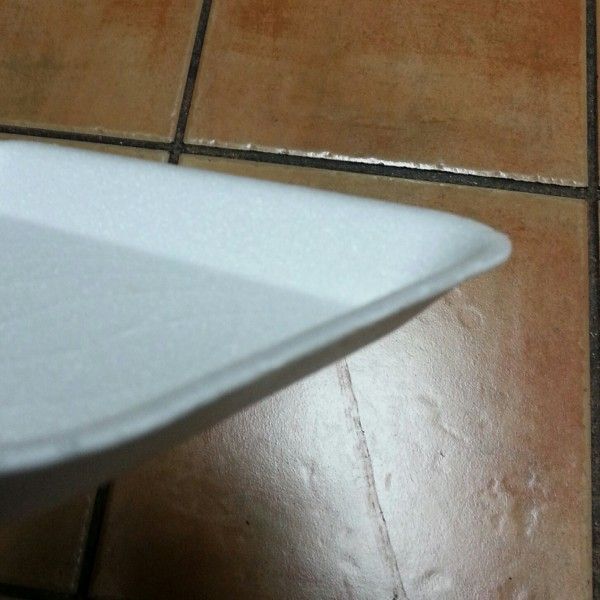

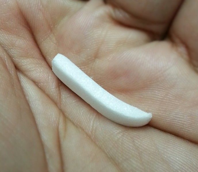

Yo te sugiero que no uses pegamento ya que al menos yo no tengo idea de los efectos secundarios que ello pueda acarrear. Como comenté anteriormente, yo utilicé un pedazo de unicel como cuña entre la tapa trasera (la parte negra, no la tapa que cubre la batería) y la mainboard; únicamente me aseguré de que fuera del tamaño adecuado y que quedara acomodado donde debe estar, sin necesidad de fijarlo con pegamento, cinta adhesiva o algún otro metodo, ya que una vez colocado, por la propia presión entre la tapa y la mainboard, la cuña ya no se moverá. Precisamente acabo de "reparar" un segundo celular que compré para una compañera de mi trabajo, que tan pronto comenzó a utilizarlo se topó con el problema de la pantalla.
Aquí les dejo las imágenes del plato de unicel de donde saqué la "cuña" y cómo queda ya recortada.
Saludos y suerte con tu problema.
P.D. Corrijo, el largo de la cuña quedó por la mitad. La foto la tomé previa a colocarla y aún no le daba el largo adecuado

Okey, vamos, ponerle algo para que haga presión entre la tapa negra, y el conector, no?
Con el trocito este, sujetas tanto el conector, como el cuadrado que yo decía pegar??
