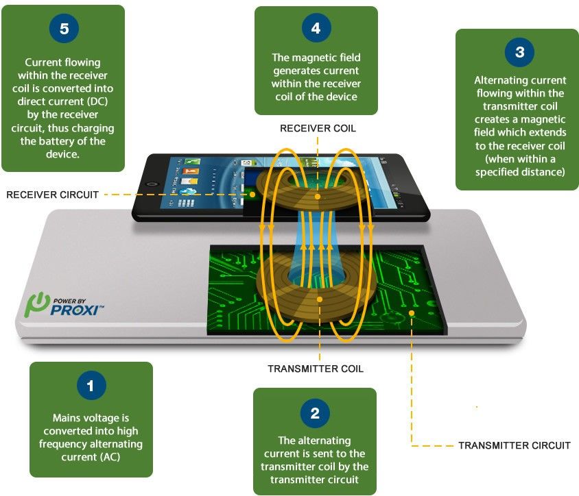

En todo caso, a la carga inalámbrica habría que llamarla carga por inducción o carga electromagnética, porque es así como funciona. El sistema es muy sencillo, dentro de la complejidad de su desarrollo y ejecución. Básicamente, consiste en generar un campo electromagnético y emisor de energía, y lograr captar la energía en el otro extremo. El campo electromagnético lo genera el soporte para carga y el receptor es el teléfono móvil.
El paso de energía entre el cargador y el teléfono sólo se produce cuando están cerca. El resto del tiempo el campo electromagnético del cargador permanece en espera.
Para lograrlo, ambos cuentan con bobinas de inducción electromagnética. El soporte para carga, conectado a la corriente eléctrica, utiliza esta bobina para convertir la electricidad que recibe del enchufe en corriente alterna de alta frecuencia, y a su vez genera con ella un campo electromagnético que queda latente, pues espera la llegada de otra bobina hacia la que poder transmitir la electricidad. La bobina del teléfono móvil.
Una vez que la primera bobina, la del cargador, detecta la presencia de un teléfono compatible con el sistema de carga por inducción, gracias a una señal intermitente que envía de forma regular esperando respuesta, comienza la transmisión de la energía a través de este campo. Y así es cómo la energía pasa del cargador al teléfono móvil sin necesidad de conectemos ningún cable entre ambos. Todo gracias al magnetismo.

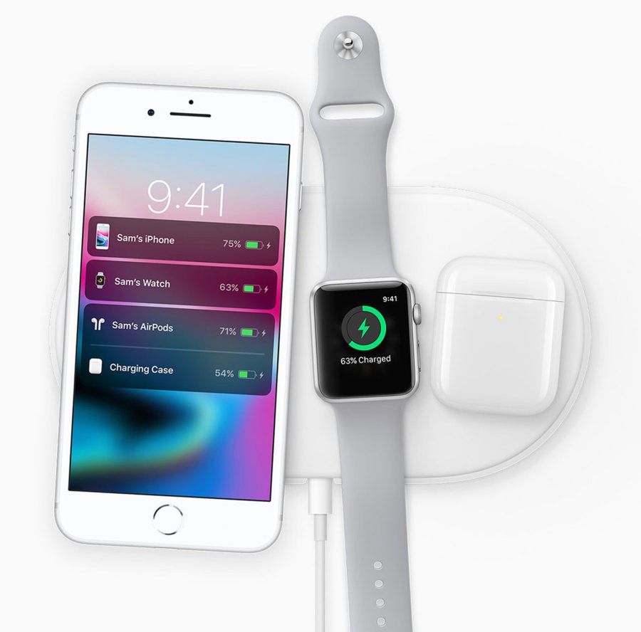

Como comentábamos al principio, tal vez sea ahora el momento en el que la carga inalámbrica explote de forma definitiva pues ahora Apple ha decidido subirse al carro, y su posición como "recomendador" no debe ser tomada a la ligera. Apple ha decidido que el estándar de carga inalámbrica de sus teléfonos será Qi (pronunciado 'chi'), el más extendido a nivel mundial pero no es el único.
