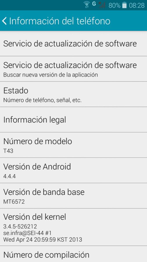

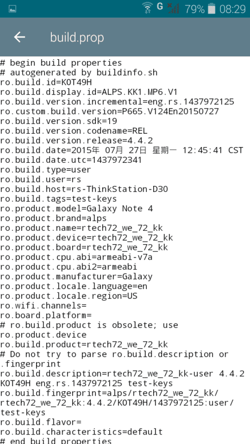

Hola, se bienvenido al foro... Te cuento. Mas que seguro que no es un Galaxy Note 4 de verdad, si no un clon chino de esos que imitan el exterior y la interfaz casi a la perfeccion pero que luego, por dentro, esta muy limitado.
Por lo datos que das, el "note 4" en cuestion es un MT6572, o sea, lleva una CPU de doble nucleo. La ram y la rom es mas que probable que esté modificada para que te creas que el movil tiene lo que informa, pero es mentira. tu movil, realmente, tiene 512 MB de ram y, como mucho, 2 GB de almacenamiento (que una se la "come" el sistema al ocuparla). Al no ser un samsung de verdad, el Odin no te sirve para nada. El programa para flasear moviles chinos es el Flashtools, como indicas.
Otra cosa que indicas es que, cuando quieres entras en el modo bootloader, te sale un menu en chino. Lógico. Es el menú "Factory Test" que lo tienen todo los moviles chinos. Que yo sepa, ningún movil chino puede acceder al bootloader con una combinacion de teclas, desde el propio movil.

Es un clon el note4 original tiene las especificaciones que dices y es Qualcomm mira aquí
Samsung Galaxy Note 4 características

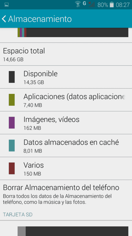

El tuyo debe ser de 16 gigas y no puedes pasar app a la sd porque en kitkat quitaron esa opción tienes que buscar una app que se llama fix sd en la play store y aún así no podrás pasarlas todas.

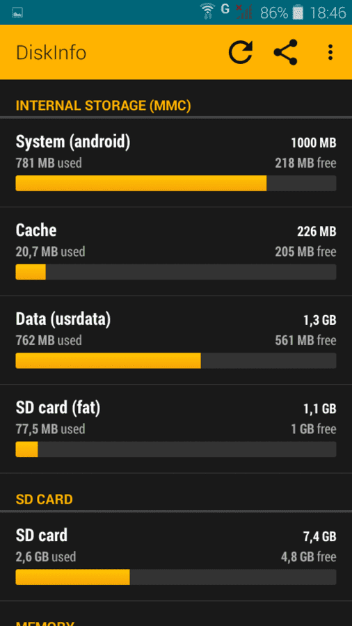

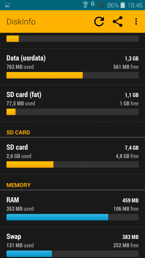

Ok.gracias.por responder. Aun así :sweat: que sea de 16gb solo me lee 1gb tu sabes que debo de hacer para que me vuelva a leer lo demás o lo mas importante que me lea todo el RAM o por lo menos 1gb y no los 450mb que me lee actualmente

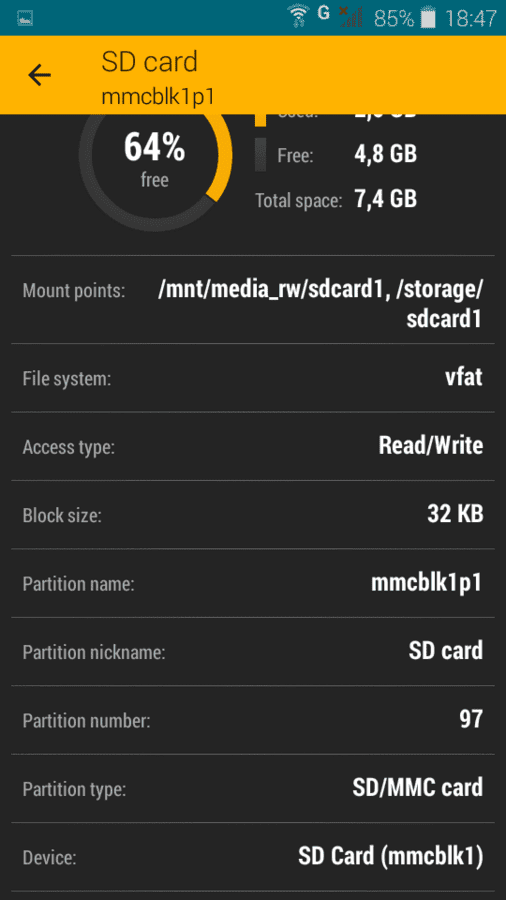

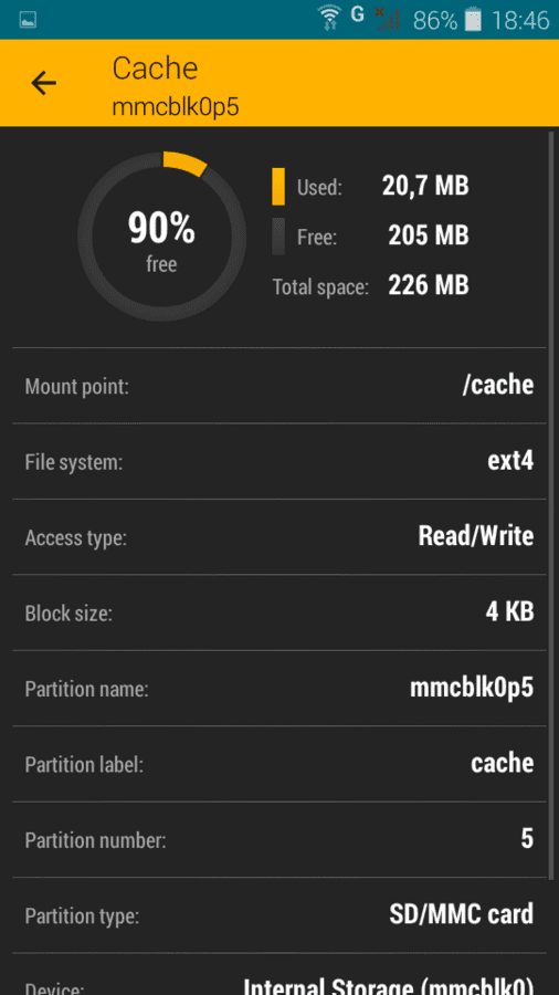

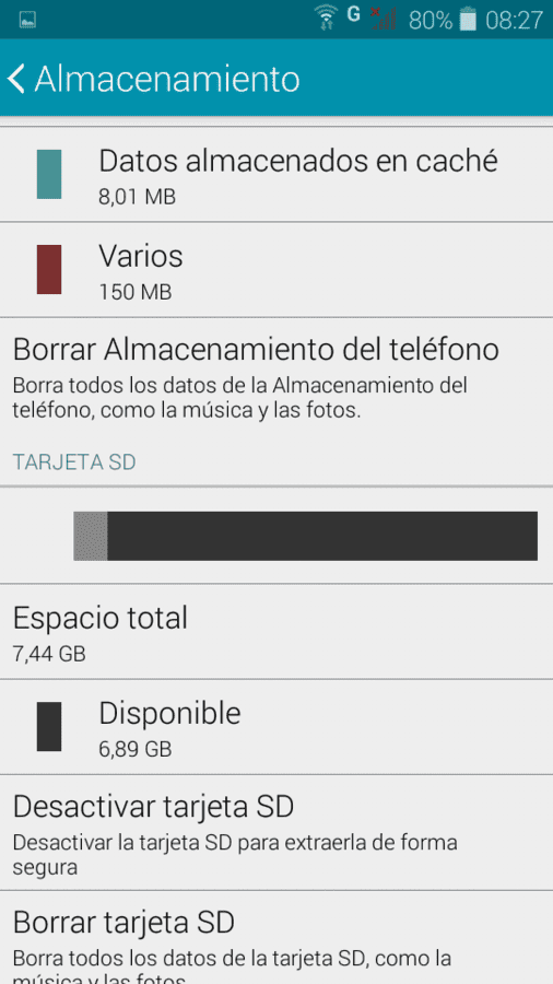

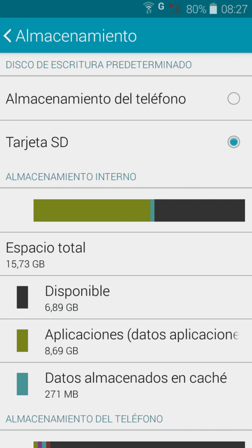

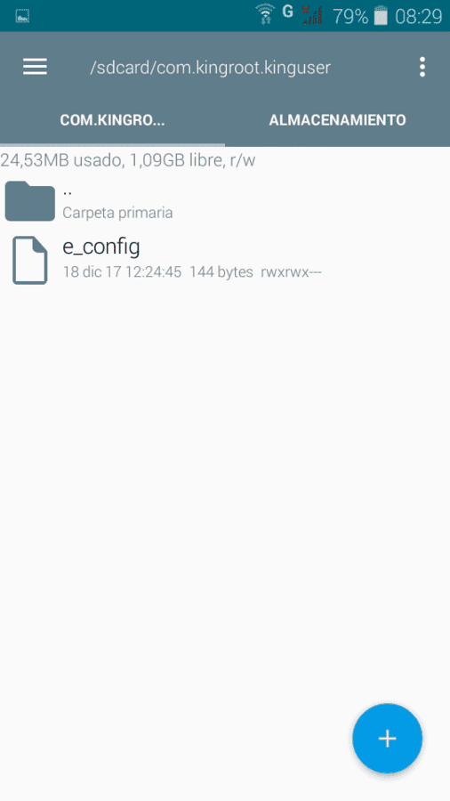

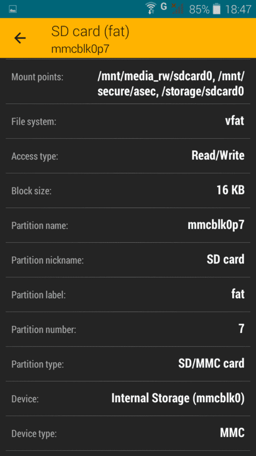

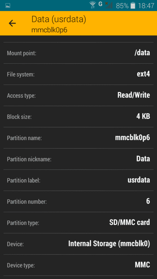

Puedes poner una captura de la imagen del almacenamiento interno que dice la cantidad que comentas porque la que subiste dice 15.73 y otra de la ram.

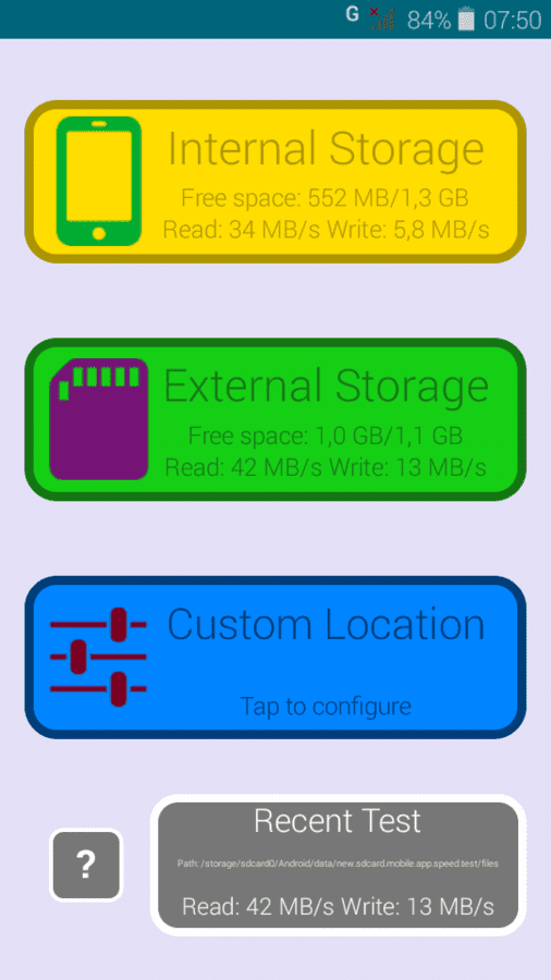

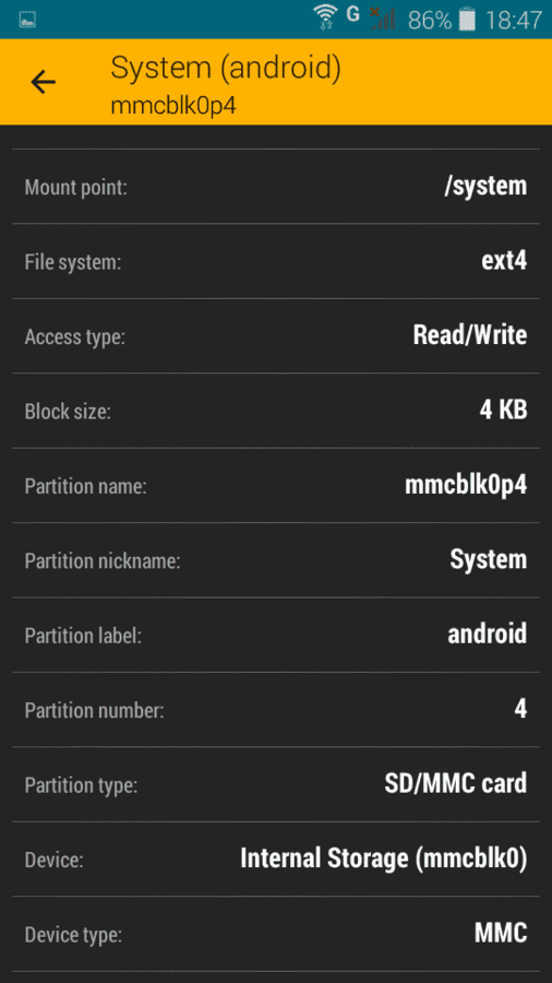

También puedes instalar Disk info de la play store y poner la información que te de.
Aquí se ve mejor lo que digo donde dice externa realmente es la interna y es solo que me deja leer 1gb

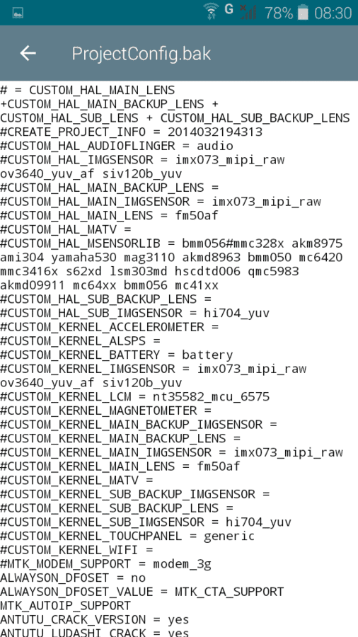

Aquí lo único que queda es que apuntes todos los datos que aparecen en el móvil cuando quitas la batería (menos los imei) y con esa información tratar de encontrar el móvil y sus características reales y con mucha suerte la rom que traía.
Porque ya tuviste suerte al encontrar una que le funciona y marca las especificaciones del móvil al que pertenecía y para cambiar eso habría que modificar la rom.
