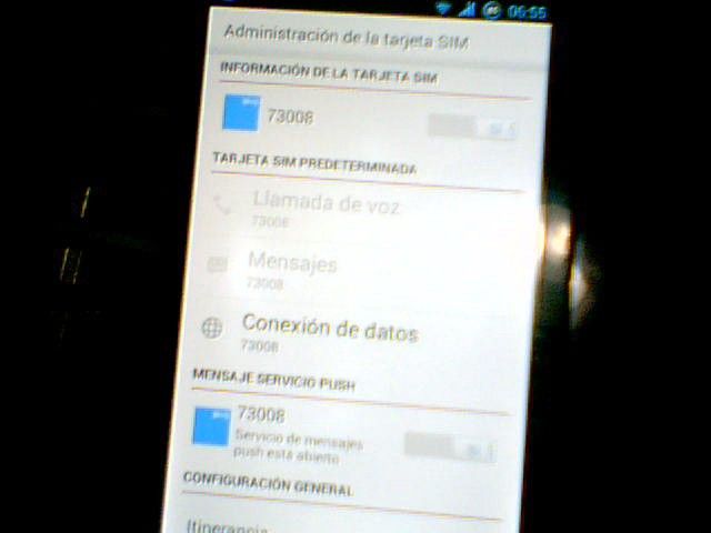

Estimados después de probar varias roms en mi a820 la opción de llamada de vos y sms estan des-habilitadas y el teléfono no puede ni llamar ni recibir llamados

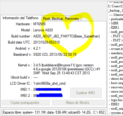

Muchas gracias por tu respuesta y es un honor que el mismo que cocino la rom que estoy usando me responda, pero al hacer la prueba del *#06# aparecen los dos números imei sin problemas , el problema podría estar dentro de las configuraciones de ingeniería ya que como no puedo logearme a la red 3g estuve mirando ahí pero no recuerdo haber cambiado nada.
