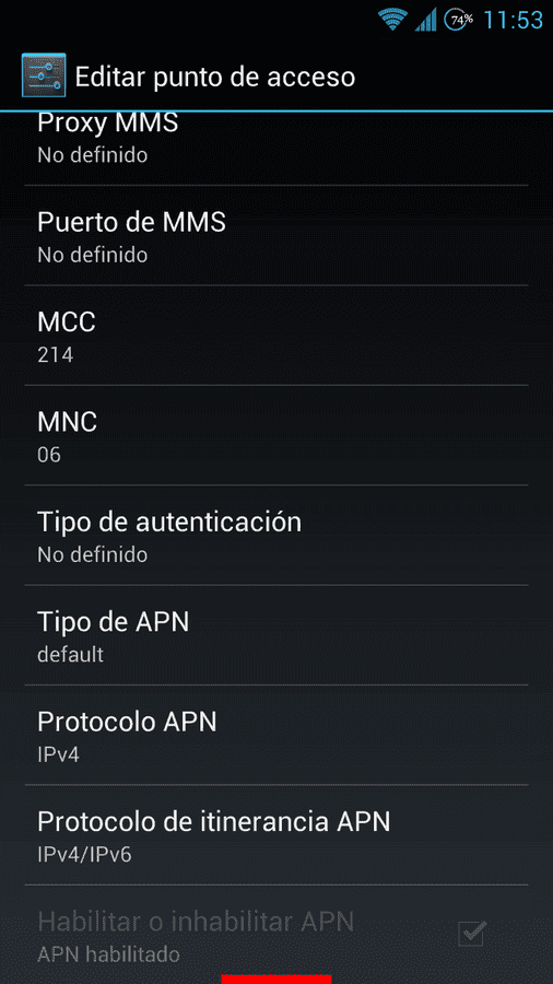

                    En la configuracion del apn activa protocolo APN y protocolo de itinerancia APN:IPv4/IPv6 a mi me funciono asi con tuenty i pepephone.

                        Bingo!! Ese era el problema,gracias por todo,ahora me funciona sin problemas.

                          Perfecto he conseguido hacerlo funcionar, lo explico mas detallado por si alguien no se ha enterado,
                          Configuramos la APN de pepephone, ponemos:
                          Nombre: pepephone (Esto da igual podemos llamarlo como queramos)
                          APN: gprsmov.pepephone.com
                          Protocolo APN: IPv4/IPv6
                          Protocolo de itinerancia APN: IPv4/IPv6
                          Guardamos y listo
                          Gracias a eloys
