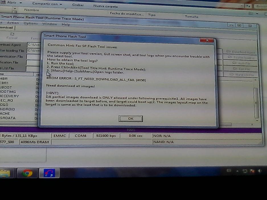

haber si me podeis ayudar; intento flashear con el flashtool pero siempre me da un error IMG_20130202_224557.jpg
sabeis que puedo hacer???
Por lo que dice el error tiene pinta que el scatter file (archivo que dice donde colocar las diferentes imagenes en el movil) no se corresponde al movil o que no encuentra las imagenes correspondientes a ese scatterfile.
Puedes hacer click sobre las diferentes y imagenes y te sale una ventana donde seleccionar su dirección en el pc.
O poner la batería en el momento oportuno:XD:
saludos y paz.
Jolin nada de na, un dia tiro el movil x la ventana, lo compre en diciembre y cada vez peor, k mala suerte. Me sale siempre el mismo error, cuando hay k poner la bateria?:TT TT:
