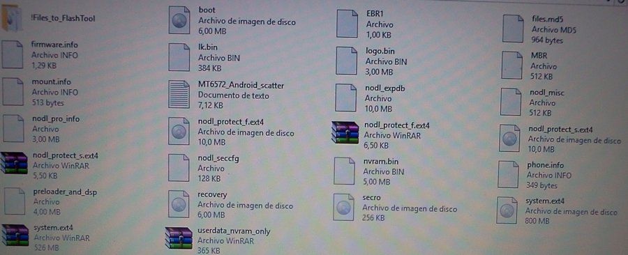

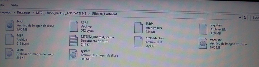

Editó y también de los archivos que mtk droid tools te hizo al hacer el backup.

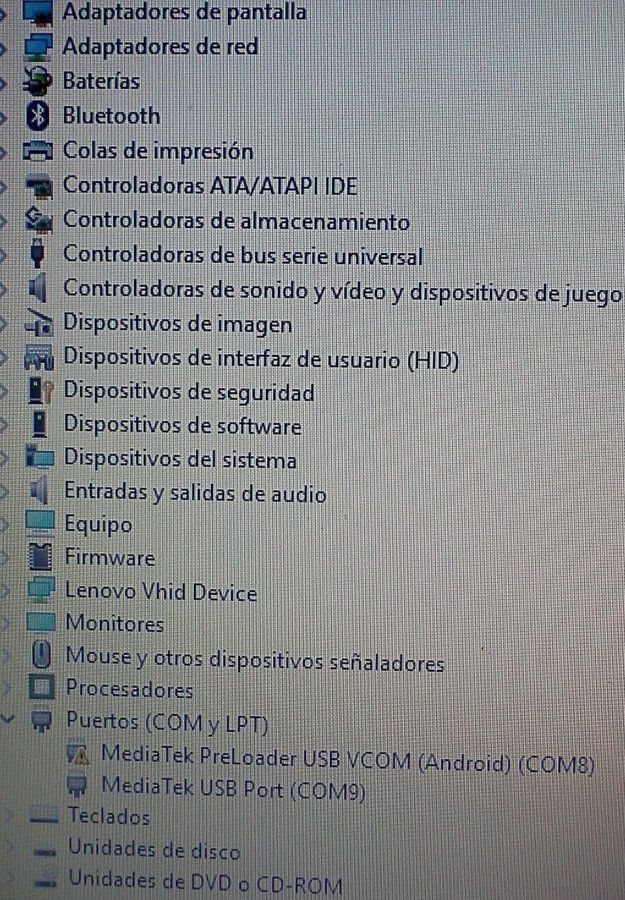

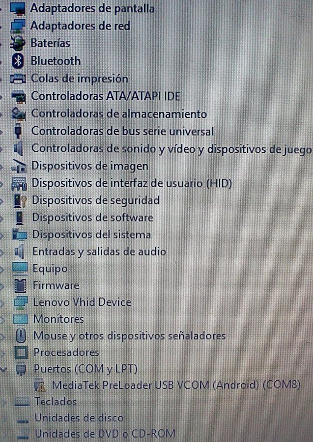

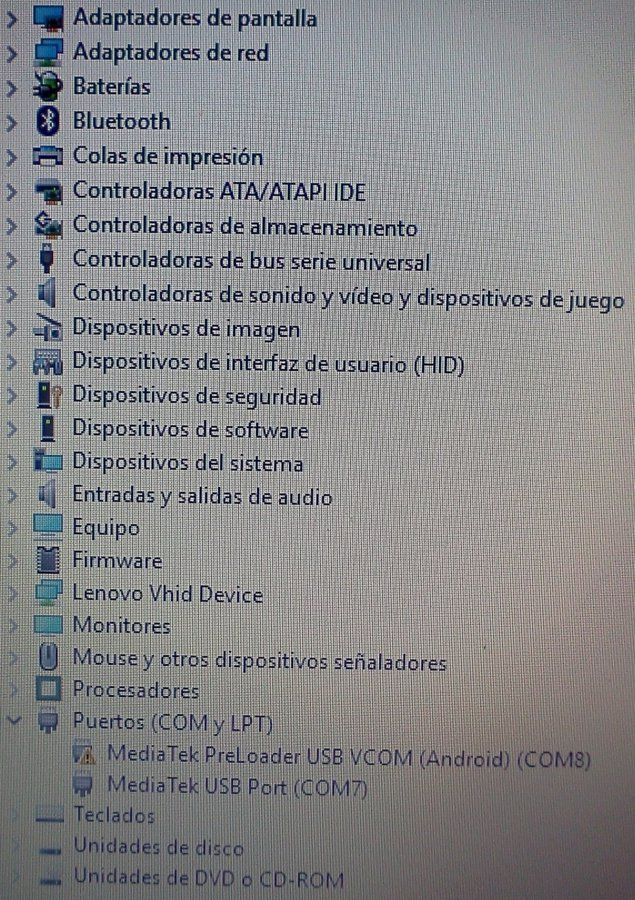

Hola, buena tarde @RAMI70 Aqui estan las imagenes de lo que me pides:
Los driver preloader vcom te aparece con el triángulo amarillo (y signo de exclamación) no lo tienes bien instalado, prueba instalarlo bien y antes desactiva la verificación de driver no firmados.
Así y después instala y prueba hacer el flash.
