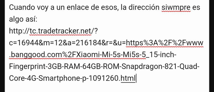

Yo me inventé un truco...
Cuando voy a un enlace de esos, la dirección siwmpre es algo así:
Xiaomi Mi 5s Mi5s 5.15 inch Fingerprint 3GB RAM 64GB ROM Snapdragon 821 Quad Core 4G Smartphone

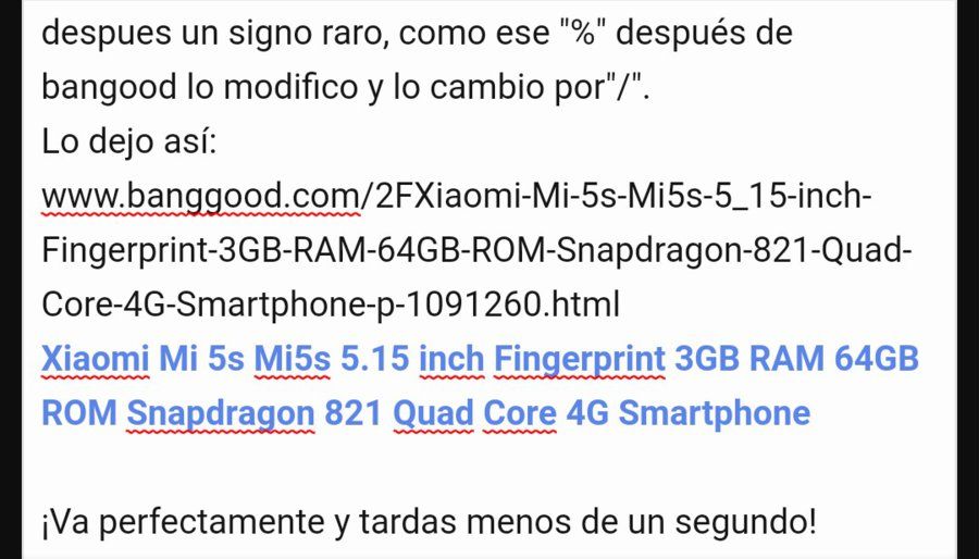

Yo le quito todo el texto que hay antes de "www" y si veo despues un signo raro, como ese "%" después de bangood lo modifico y lo cambio por"/".
Lo dejo así:
www.banggood.com/2FXiaomi-Mi-5s-Mi5s-5_15-inch-Fingerprint-3GB-RAM-64GB-ROM-Snapdragon-821-Quad-Core-4G-Smartphone-p-1091260.html
¡Va perfectamente y tardas menos de un segundo!
