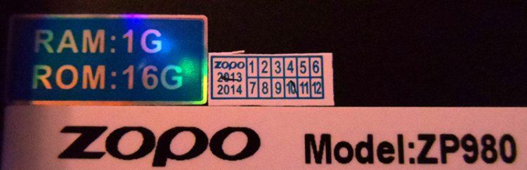

      Hola buenas
      Tengo desde este martes un ZP980 16g, con el último firmware, he estado leyendo en otros foros que este problema (toques fantasma) lo tienen varios tipos de terminales chinos, en mi caso pasa cuando estoy escribiendo con el teclado, de repente y sin venir a cuento el cursor se desplaza solo mientras escribo, y la tecla de retroceso va cuando quiere, también me ha pasado que escribiendo en whatsapp, el texto de arriba de repente se mueve solo...
      Lo último ha sido con un juego de aviones, imposible jugar, se pira el avión donde le da la gana...
      Sabéis si en el zp980 se soluciona el problema por firmware?, he estado mirando en temas anteriores pero no he visto nada de nada...
      El Zopo pone que es de oct de 2013, he adjuntado una foto
      Adjuntos:
    • javserher
      javserher Simdualero de Platino
        Pues el de octubre creo que es el mas reciente hasta la fecha

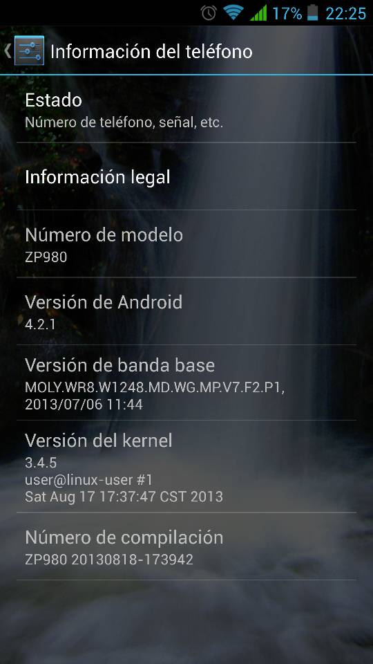

            Ya veré con calma que rom le meto.. Aun no se ni el modelo que tengo, ni he mirado la letra que pone en el zócalo de la microsd... Adjunto pantallazo de versión de compilación y kernel
              En efecto,es del 18-08-13 (numero de compilacion)

            • Rhabelenda

                3 Dic 2013
                Pone compilación 6 de julio, el kernel es del 17 de agosto

              • javserher
                  Es verdad,mea culpa,es del 18 de agosto (interprete 8 como octubre :wink: ) la ROM.El numero de compilacion del final se refiere a la fecha de la ROM
