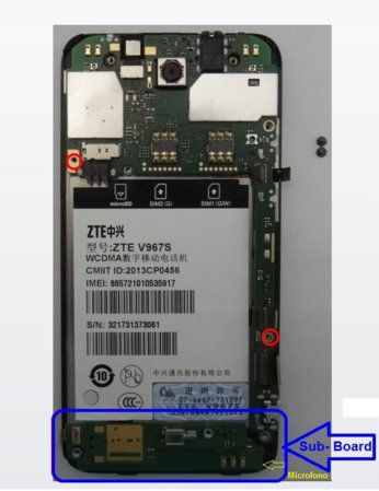

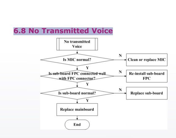

      Tengo un celular ZTE 967S desde hace mas de un año, es Excelente, hace unos días pasados, se mojo (solo la parte de abajo del lado del microfono). Lo coloque en arroz varios días, todo volvio a funcionar ok, menos el micrófono..
      Yo puedo escuchar cuando me llaman, pero las otras personas no puede escucharme a mi.

      Toca cambiarlo, busca repuesto o que te lo cambien, merece la pena. Víctor

              Yo estoy en un caso parecido al tuyo, pero no está el micro roto del todo, sólo que con quien hablo me dice que me oyen muy bajo, todo sería buscar uno de segunda mano y cambiar la subtarjeta que sale marcada en azul en la foto no?
              Saludos y gracias.
