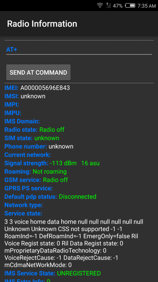

Hola a todos, gracias por las respuestas, me he fijado lo del espacio con varias variantes, disculpas que no lo puse de entrada, eh dejado espacio entre la t y el +, luego en las comillas, eh probado varias cosas, no probé poner otras las opciones que salen, quizas por un tema de bandas no sea la opcion correcta la primera, pero no tengo idea y no quise meter mas mano.
Como dije, al intercambiar los espacion solo me dio que la entrada seleccionada no era la correcta, o comando invalido
Como dije, al intercambiar los espacios solo me dio que la entrada seleccionada no era la correcta, o comando invalido
otra cosa a tener en cuenta es que la opción en modo ingeniero que esta inmediatamente después de donde debería ir el imei está vacia, y el imei tiene números y letras, quizás sea una bobada, pero al no saber nada les dejo información que ustedes sabrán discriminar mejor

ésto es lo que sale

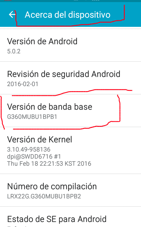

También revisa en ajustes /acerca del dispositivo y mira sí tiene banda base ó aparece como desconocida.
No me aparecen las bandas, no dice nada, igual la informacion de las bandas son correctas cuando lo compre. Imagino que vendra entre las opciones de ajuste- sims, que estan para activar las dos sim y si es que estarian habilitadas sé que sale un menú para ver las bandas
No, mira en ajustes /acerca del dispositivo ahí está así
