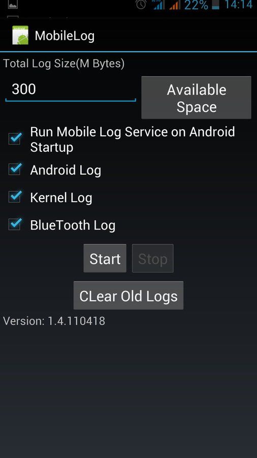

Tienes activados los logs, llévate cuidado porque pueden llenarte la memoria y joer la SD o el móvil.
Desactiva los logs, a no ser que quieras comprobar algún dato.

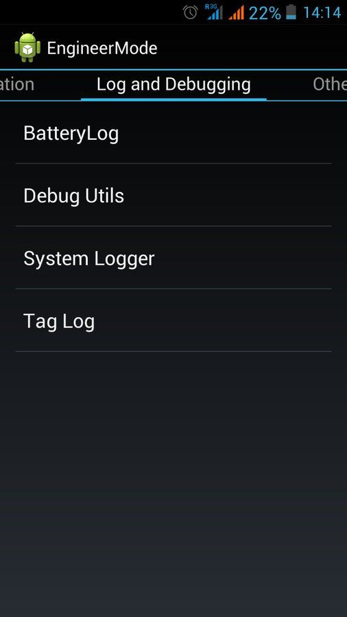

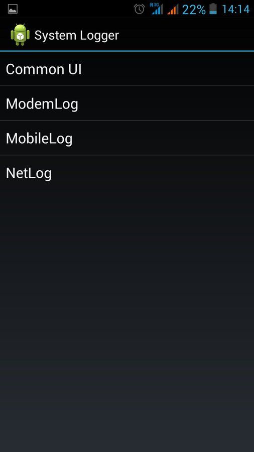

Yo lo hize con mobileuncletools, no recuerdo ahora donde.
Si esta activo te crea un directorio en la sd llamado mtklog o algo así..
Yo lo tengo parado :wink:. No se porque aparece el check de autoinicio porque lo quite y no autoarranca en realidad :dizzy:
Es aquí:

Pues yo tengo quitado el check de autoinicio y sin embargo esta mañana me aparecio del simbolito al arrancar el movil esta mañana (raro porque es la primera vez que me pasa). ¿El resto de logs tambien es recomendable quitarlos?.

Correcto tengo dicha carpeta en la sd y me ocupa un giga y algo. Se puede borrar?
