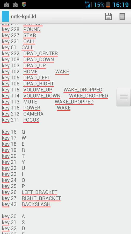

Yo no he instalado el parche, simplemente he modificado un par de líneas de un archivo y me han funcionado perfectamente:
¡¡¡Copia de seguridad de archivo antes de realizar el cambio!!!
Lo que he hecho es el siguiente cambio en el archivo system/usr/keylayout/mtk-kpd.kl en las siguientes keys:
key 115 VOLUME_UP le he añadido WAKE_DROPPED
key 114 VOLUME_DOWN le he añadido WAKE_DROPPED
Reiniciar, esperar a que se bloquee el equipo y pulsar la tecla de volumen...
Ya nos contarás si te funciona....a mí me funciona perfectamente...
Re: [ROM][Android 4.1.2] Volcano by silverius (G3 y parche G3N) v1.21 30-05-13
Yo tengo el parche puesto y funciona y también están esas líneas cambiadas como podéis ver en la captura
Saludos y a seguir aprendiendo
perdona, no encuentro la ruta?
podrias indicarme? ya realice una copia de seguridad.
gracias
gracias
En la raiz del sistema, (tienes que utilizar un gestor de archivos como solid explorer), busca la carpeta System, dentro de ella la carpeta usr, luego la carpeta keylayout y ahí buscas el archivo mtk-kpd.kl y pulsas sobre el, se abrirá un mensaje de que no se encontró la aplicación para abrir, eliges abrir como... y eliges archivo de texto. Edita con cuidado.
A ver si la encuentras
