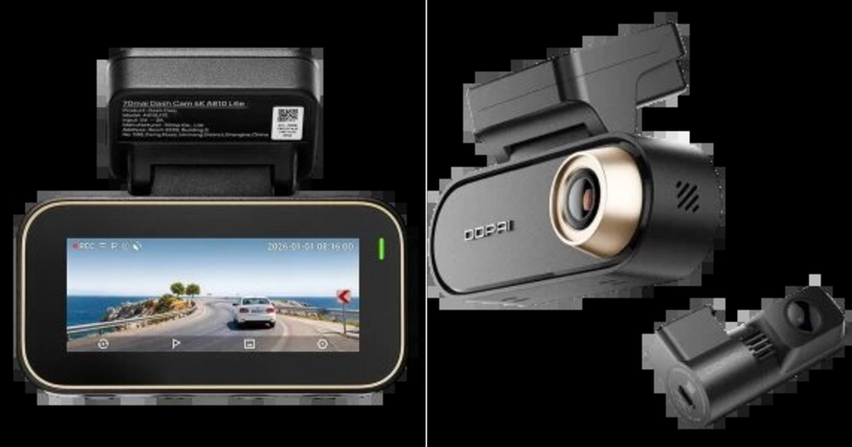

Comparación visual
📊 Comparativa
| Característica | 70mai A810 Lite 4K GPS WiFi | DDPAI N5 Pro 2CH 4K + 2K |
| Cámaras incluidas | 1 | 2 ✓ |
| HDR / WDR | Sí ✓ | Sí |
| Ángulo de visión frontal (°) | 140 ° | 143 ° ✓ |
| Ángulo de visión trasero (°) | 130 ° ✓ | — |
| GPS | Sí ✓ | Sí |
| Detección de colisión | Sí ✓ | Sí |
| ADAS / asistencia a la conducción | Sí ✓ | Sí |
| Bluetooth | Sí ✓ | Sí |
| Live View | Sí ✓ | — |
| Tarjeta microSD incluida | — | — |
| Control por voz | Sí ✓ | — |
- ▸ Cámaras incluidas: DDPAI N5 Pro 2CH 4K + 2K — 2, 100% más alto que el 70mai A810 Lite 4K GPS WiFi
- ▸ Ángulo de visión frontal: DDPAI N5 Pro 2CH 4K + 2K — 143 °, 3 ° más alto que el 70mai A810 Lite 4K GPS WiFi
Especificaciones y precios: 70mai A810 Lite 4K GPS WiFi vs DDPAI N5 Pro 2CH 4K + 2K

| Score global |
Análisis y veredicto
La DDPAI N5 Pro 2CH 4K es la mejor opción si buscas calidad y funcionalidad, pero la 70mai A810 Lite 4K es ideal para quienes prefieren simplicidad y un precio más bajo.
La DDPAI N5 Pro 2CH 4K se lleva la delantera en esta comparativa gracias a su resolución superior y la inclusión de una cámara trasera, lo que te permite tener una visión completa de lo que sucede tanto al frente como detrás de tu vehículo. Con su sensor Sony Starvis 2, la calidad de imagen es notable, especialmente en condiciones de poca luz, gracias a su avanzada visión nocturna. Además, cuenta con características como geofencing y copias en la nube, que son muy útiles para quienes desean un control más exhaustivo sobre su seguridad. Sin embargo, su precio de 149 € puede ser un factor limitante para algunos, y la necesidad de una SIM para la conectividad 4G puede complicar un poco las cosas.
Por otro lado, la 70mai A810 Lite 4K, aunque tiene un score ligeramente inferior, ofrece una excelente relación calidad-precio a 119 €. Su instalación es más sencilla y su tamaño compacto la hace menos intrusiva. La posibilidad de añadir una cámara trasera es un punto a favor, aunque tendrás que comprarla por separado. La pantalla LCD pequeña y el control por voz son características que pueden ser atractivas para usuarios menos técnicos. Sin embargo, su resolución trasera de 1080p puede ser un inconveniente si buscas una grabación de alta calidad en ambas direcciones. En términos de comunidad y soporte, 70mai tiene una base de usuarios activa, lo que puede ser útil para resolver dudas o problemas.
Para quién es cada uno
- Presupuesto ajustado: 70mai A810 Lite 4K, por su precio más bajo y facilidad de uso.
- Principiante: 70mai A810 Lite 4K, por su instalación sencilla y características intuitivas.
- Exigente: DDPAI N5 Pro 2CH 4K, si buscas la mejor calidad de imagen y funcionalidades avanzadas.
- Usuarios que valoran la seguridad: DDPAI N5 Pro 2CH 4K, gracias a su grabación en 4K y opciones de conectividad avanzadas.
