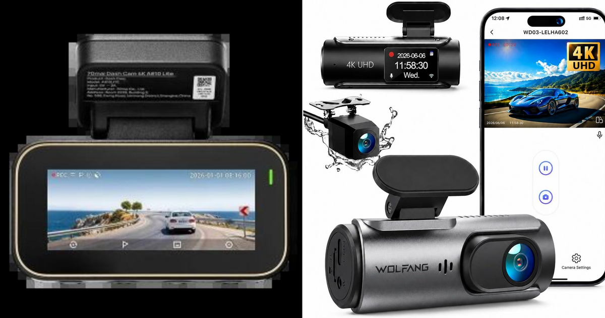

Comparación visual
📊 Comparativa
| Característica | 70mai A810 Lite 4K GPS WiFi | WOLFANG WD03 delantera y trasera 4K UHD |
| Cámaras incluidas | 1 | 2 ✓ |
| HDR / WDR | Sí ✓ | Sí |
| Ángulo de visión frontal (°) | 140 ° | 170 ° ✓ |
| Ángulo de visión trasero (°) | 130 ° | 140 ° ✓ |
| GPS | Sí ✓ | No |
| Detección de colisión | Sí ✓ | — |
| ADAS / asistencia a la conducción | Sí ✓ | — |
| Bluetooth | Sí ✓ | — |
| Live View | Sí ✓ | — |
| Tarjeta microSD incluida | — | — |
| Control por voz | Sí ✓ | No |
- ▸ Cámaras incluidas: WOLFANG WD03 delantera y trasera 4K UHD — 2, 100% más alto que el 70mai A810 Lite 4K GPS WiFi
- ▸ Ángulo de visión frontal: WOLFANG WD03 delantera y trasera 4K UHD — 170 °, 21,43% más alto que el 70mai A810 Lite 4K GPS WiFi
- ▸ Ángulo de visión trasero: WOLFANG WD03 delantera y trasera 4K UHD — 140 °, 10 ° más alto que el 70mai A810 Lite 4K GPS WiFi
- ▸ GPS: GPS: el 70mai A810 Lite 4K GPS WiFi sí; el WOLFANG WD03 delantera y trasera 4K UHD no
- ▸ Control por voz: Control por voz: el 70mai A810 Lite 4K GPS WiFi sí; el WOLFANG WD03 delantera y trasera 4K UHD no
