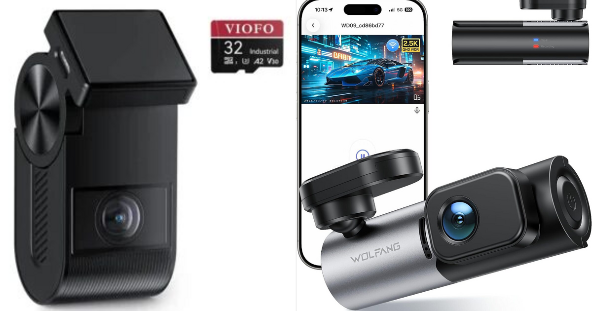

Comparación visual
📊 Comparativa
| Característica | VIOFO VS1 Mini 2K HDR | WOLFANG 2.5K WD09 Cámara delantera 1 canal |
| Cámaras incluidas | 1 ✓ | 1 |
| HDR / WDR | Sí ✓ | Sí |
| Ángulo de visión frontal (°) | 140 ° | 170 ° ✓ |
| Ángulo de visión trasero (°) | — | — |
| GPS | Sí ✓ | — |
| Detección de colisión | Sí ✓ | — |
| ADAS / asistencia a la conducción | — | — |
| Bluetooth | Sí ✓ | — |
| Live View | — | — |
| Tarjeta microSD incluida | Sí ✓ | No |
| Control por voz | Sí ✓ | — |
- ▸ Ángulo de visión frontal: WOLFANG 2.5K WD09 Cámara delantera 1 canal — 170 °, 21,43% más alto que el VIOFO VS1 Mini 2K HDR
- ▸ Tarjeta microSD incluida: Tarjeta microSD incluida: el VIOFO VS1 Mini 2K HDR sí; el WOLFANG 2.5K WD09 Cámara delantera 1 canal no
