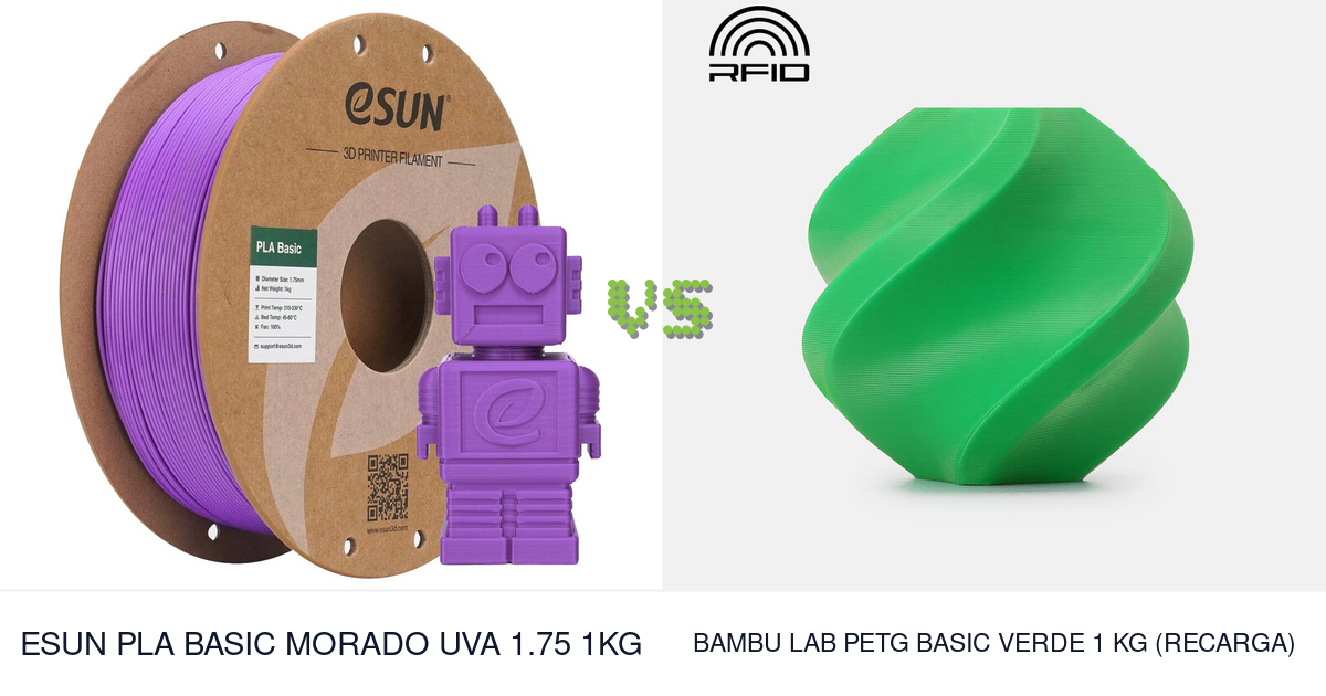

Análisis y veredicto
Resumen rápido
- Mejor para impresión rápida: eSUN PLA Basic Morado Uva 1.75 1KG — Su alta velocidad de impresión y facilidad de uso lo hacen ideal para proyectos que requieren rapidez.
- Mejor para piezas resistentes: Bambu Lab PETG Basic Verde 1 kg (Recarga) — La durabilidad y resistencia del PETG lo convierten en una opción sólida para piezas que necesitan soportar esfuerzo.
- Mejor para principiantes: eSUN PLA Basic Morado Uva 1.75 1KG — La facilidad de impresión, junto con su baja temperatura de fusión, lo hace accesible para quienes están comenzando en la impresión 3D.
- Mejor para proyectos sostenibles: eSUN PLA Basic Morado Uva 1.75 1KG — Al ser biodegradable, es una opción más amigable con el medio ambiente.
- Mejor opción de recarga: Bambu Lab PETG Basic Verde 1 kg (Recarga) — Ideal para quienes buscan una opción sin bobina, reduciendo el desperdicio de plástico.
Veredicto — ¿Cuál comprar: Bambu Lab PETG Basic Verde 1 kg (Recarga) o eSUN PLA Basic Morado Uva 1.75 1KG?
Si buscas un filamento versátil y resistente, el Bambu Lab PETG Basic Verde puede ser tu mejor opción. Este filamento se destaca en la creación de piezas más duraderas y resistentes al desgaste, lo que es ideal para aplicaciones donde se espera un uso intensivo. Sin embargo, su rango de temperatura de impresión más elevado puede ser un impedimento para usuarios menos experimentados.
Por otro lado, el eSUN PLA Basic Morado Uva es la elección más amigable para principiantes y proyectos que no requieren la misma resistencia. Su facilidad de impresión y menor temperatura de trabajo lo convierten en una opción atractiva para quienes buscan resultados rápidos y sencillos. Además, su biodegradabilidad y alta velocidad de impresión añaden valor en términos de sostenibilidad y eficiencia.
Diferencias clave
Temperatura de impresión: Bambu Lab PETG vs eSUN PLA
La temperatura mínima de impresión del Bambu Lab PETG es de 230 °C, mientras que el eSUN PLA comienza en 210 °C. Esto significa que, para imprimir con el PETG, necesitarás una impresora que soporte temperaturas más altas y puede que necesites ajustar más parámetros para obtener buenos resultados. Si eres principiante, el PLA es menos exigente y más tolerante a errores.
Velocidad de impresión: eSUN PLA vs Bambu Lab PETG
El eSUN PLA ofrece una velocidad máxima de impresión de hasta 300 mm/s, lo que permite realizar proyectos más rápidamente. En comparación, el PETG no se recomienda para velocidades tan altas, lo que puede hacer que la impresión tome más tiempo. Si el tiempo es un factor clave para ti, el PLA es indudablemente más ventajoso.
Biodegradabilidad: eSUN PLA vs Bambu Lab PETG
El eSUN PLA es biodegradable, lo cual es un punto a favor para quienes están preocupados por el impacto ambiental de sus proyectos de impresión 3D. En cambio, el PETG no es biodegradable, lo que significa que su descomposición es más lenta y puede convertirse en un problema en términos de desechos a largo plazo.
Facilidad de impresión: eSUN PLA vs Bambu Lab PETG
El eSUN PLA es conocido por su facilidad de uso y menor tasa de fallos, lo que lo hace ideal para principiantes. En contraste, el PETG puede ser más complicado de manejar, especialmente para quienes están empezando. Necesitas más experiencia para ajustar correctamente la configuración de impresión y evitar problemas como el warping.
¿Cuál elegir según tu caso?
- Principiantes: eSUN PLA Basic Morado Uva 1.75 1KG — Su facilidad de impresión lo hace perfecto para quienes están dando sus primeros pasos.
- Proyectos rápidos: eSUN PLA Basic Morado Uva 1.75 1KG — Ideal para aquellos que necesitan resultados rápidos y eficientes.
- Impresiones duraderas: Bambu Lab PETG Basic Verde 1 kg (Recarga) — Perfecto para crear piezas que requieren más resistencia y durabilidad.
- Interesados en sostenibilidad: eSUN PLA Basic Morado Uva 1.75 1KG — Su característica biodegradable lo hace más atractivo para quienes buscan opciones ambientales.
- Creadores de prototipos: Bambu Lab PETG Basic Verde 1 kg (Recarga) — Útil para aquellos que necesitan hacer pruebas de piezas resistentes y funcionales.
Ambos filamentos tienen sus limitaciones. El Bambu Lab PETG, aunque es más resistente, requiere una mayor atención a la temperatura de impresión y puede ser más propenso a problemas de adhesión si no se configura correctamente. Además, su secado previo es recomendable, lo que añade un paso adicional al proceso.
Por otro lado, el eSUN PLA, aunque es más fácil de usar, tiene una resistencia al calor y a la humedad inferior. Esto significa que las piezas impresas pueden deformarse o degradarse más rápidamente en condiciones adversas. También es importante mencionar que no es apto para contacto alimentario, lo que es un factor a considerar si planeas usar tus impresiones en aplicaciones alimentarias.
Preguntas frecuentes
¿Cuál es más fácil de imprimir?
El eSUN PLA Basic Morado Uva es más fácil de imprimir, especialmente para principiantes. Su menor rango de temperatura de impresión y alta tolerancia a errores lo convierten en una opción ideal para quienes están empezando en la impresión 3D.
¿Cuál se recomienda para piezas duraderas?
El Bambu Lab PETG Basic Verde es la mejor opción para piezas que necesitan resistencia y durabilidad. Su composición lo hace ideal para aplicaciones donde se requiere un material más robusto.
¿Cuál filamento es más ecológico?
El eSUN PLA Basic Morado Uva es biodegradable, lo que lo convierte en una opción más ecológica en comparación con el Bambu Lab PETG, que no es biodegradable y puede contribuir a la acumulación de desechos plásticos.
¿Existen diferencias en la velocidad de impresión?
Sí, el eSUN PLA puede imprimirse a una velocidad máxima de 300 mm/s, mientras que el Bambu Lab PETG tiene limitaciones en cuanto a velocidad. Esto hace que el PLA sea más adecuado para proyectos que requieren rapidez.
¿Es necesario el secado previo para ambos filamentos?
El Bambu Lab PETG recomienda un secado previo a 75 °C durante 12 horas para evitar problemas de impresión, mientras que el eSUN PLA no requiere secado previo, lo que simplifica su uso.
