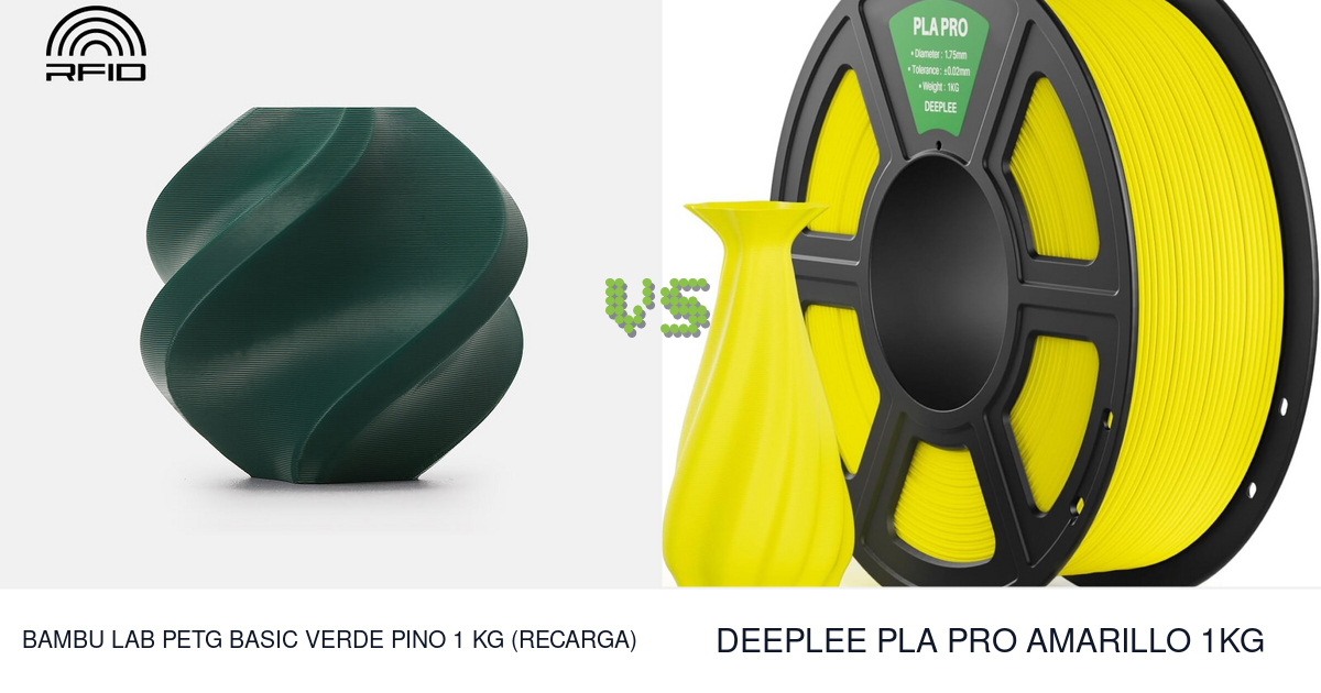

Bambu Lab PETG Basic Verde Pino 1 kg (Recarga) vs DeepLee PLA Pro Amarillo 1kg: cuál comprar
Comparativa de Filamentos: especificaciones, precios y veredicto para saber cuál comprar.
Ganador
76
Score global
🥇 Mejor de la comparativa
70
Score global
🥈 en esta comparativa
