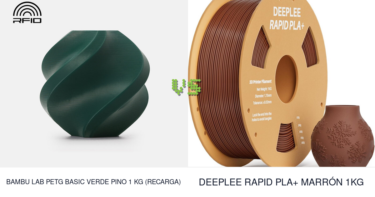

Bambu Lab PETG Basic Verde Pino 1 kg (Recarga) vs DeepLee Rapid PLA+ Marrón 1kg: cuál comprar
Comparativa de Filamentos: especificaciones, precios y veredicto para saber cuál comprar.

Especificaciones y precios: Bambu Lab PETG Basic Verde Pino 1 kg (Recarga) vs DeepLee Rapid PLA+ Marrón 1kg
Característica
🏆 Ganador
Oferta — —
Material
? Material PETG PLA
? Diámetro mejor opción 1.75 mm ✓ 1.75 mm ✓
? Tolerancia dimensional (± mm) ↓ mejor 0.03 ± mm 0.02 ± mm ✓
? Densidad (g/cm³) ↑ mejor 1.25 g/cm³ ✓ —
Otras características
? PLUS (línea mejorada) ↑ mejor — Sí ✓
? Alta velocidad (HS) ↑ mejor — Sí ✓
? Fibra de carbono (CF) ↑ mejor — —
? Fibra de vidrio (GF) ↑ mejor — —
? Aero (baja densidad) ↑ mejor — —
Color y acabado
Color Verde Marrón
Tipo de color Liso Liso
? Acabado — —
Bobina y formato
? Tipo de bobina Refill (recarga) Cartón
? Peso neto (g) ↑ mejor 1000 g ✓ 1000 g ✓
Formato de venta — Bobina individual
NFC/RFID ↑ mejor — —
Parámetros de impresión
? Temp. boquilla mínima (°C) ↑ mejor 230 °C ✓ 230 °C ✓
? Temp. boquilla máxima (°C) ↑ mejor 270 °C ✓ 260 °C
? Temp. cama mínima (°C) ↑ mejor — 40 °C ✓
? Temp. cama máxima (°C) ↑ mejor 70 °C ✓ 60 °C
? Velocidad máxima (mm/s) ↑ mejor — 600 mm/s ✓
? Retracción (mm) ↓ mejor 0.4 mm ✓ —
? Flujo volumétrico máx. (MVS) (mm³/s) ↑ mejor 15 mm³/s ✓ —
? Ratio de flujo ↓ mejor 0.95 ✓ —

Análisis y veredicto
Actualizado en octubre de 2026
Resumen rápido
  • Mejor para impresiones rápidas: DeepLee Rapid PLA+ Marrón 1kg — Su capacidad para soportar velocidades de impresión de hasta 600 mm/s lo convierte en la opción ideal para quienes buscan acelerar sus proyectos.
  • Mejor para economía: Bambu Lab PETG Basic Verde Pino 1 kg (Recarga) — Al ser el más barato de la comparativa, es perfecto para quienes buscan calidad a un precio accesible.
  • Mejor para resistencia: Bambu Lab PETG Basic Verde Pino 1 kg (Recarga) — El material PETG es más resistente a impactos y temperaturas que el PLA+, lo que lo hace más adecuado para piezas funcionales.
  • Mejor para facilidad de impresión: DeepLee Rapid PLA+ Marrón 1kg — Su alta fluidez permite una experiencia de impresión más sencilla y menos propensa a errores.
Veredicto
Si buscas velocidad y facilidad de impresión, el ganador es sin duda el DeepLee Rapid PLA+ Marrón 1kg. Su capacidad para imprimir a altas velocidades y su tolerancia dimensional superior hacen que sea una opción atractiva para quienes desean resultados rápidos y de calidad. Sin embargo, es importante notar que, a pesar de su rendimiento, el PLA+ puede ser menos durable que el PETG, lo que podría ser un inconveniente para aplicaciones que requieran resistencia a largo plazo.
Por otro lado, el Bambu Lab PETG Basic Verde Pino 1 kg (Recarga) es el más económico y se destaca por su resistencia y versatilidad. Aunque su velocidad de impresión no es tan alta como la del PLA+, ofrece una excelente relación calidad-precio, especialmente para aquellos que buscan un filamento robusto y fiable para piezas funcionales. Además, el hecho de que venga en formato de recarga podría ser un punto a favor para reducir el desperdicio plástico.
