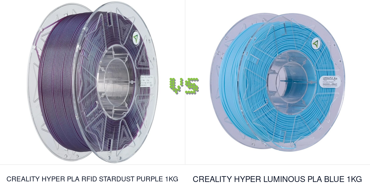

  • Mejor para alta velocidad de impresión: Creality Hyper PLA RFID Stardust Purple — Su velocidad máxima de 300 mm/s proporciona una ventaja significativa para proyectos que requieren rapidez.
  • Mejor para efectos visuales: Creality Hyper Luminous PLA Blue — Su característica fosforescente ofrece un efecto único que puede ser muy atractivo para modelos decorativos.
  • Mejor para tecnología de seguimiento: Creality Hyper PLA RFID Stardust Purple — La bobina RFID permite un seguimiento más preciso del material utilizado en la impresión.
  • Mejor para temperaturas de impresión: Creality Hyper PLA RFID Stardust Purple — Su rango de temperatura de boquilla más amplio (190-230 °C) da más flexibilidad en la configuración de impresión.
Veredicto
Si estás buscando un filamento que combine velocidad y tecnología avanzada, el Creality Hyper PLA RFID Stardust Purple se lleva la delantera. Su capacidad de impresión a alta velocidad y el sistema RFID lo hacen ideal para quienes valoran la eficiencia y la gestión precisa del material. Sin embargo, su rango de temperatura puede ser un poco restrictivo si trabajas con impresoras que funcionan mejor a temperaturas más bajas.
Por otro lado, el Creality Hyper Luminous PLA Blue, aunque tiene un rendimiento ligeramente inferior en velocidad y tecnología, ofrece un efecto visual impresionante con su capacidad de brillar en la oscuridad. Esto puede ser un atractivo importante para ciertos proyectos, especialmente en aplicaciones creativas y decorativas. Además, su rango de temperatura, aunque más limitado, sigue siendo adecuado para la mayoría de las impresoras 3D estándar.
Diferencias clave
Velocidad de impresión: Stardust Purple vs Luminous Blue
El Creality Hyper PLA RFID Stardust Purple supera al Luminous Blue en velocidad de impresión, alcanzando hasta 300 mm/s. Esto significa que si tu enfoque es la producción rápida de modelos, este filamento es el indicado. Sin embargo, para muchos usuarios, la velocidad de 300 mm/s puede ser excesiva, y un rango más moderado, como el del Luminous Blue, puede ser suficiente, permitiendo un acabado de calidad sin la presión de imprimir a toda velocidad.
Efectos visuales: Luminous Blue vs Stardust Purple
La capacidad del Creality Hyper Luminous PLA Blue de brillar en la oscuridad es un punto fuerte para quienes buscan un acabado atractivo y original en sus impresiones. Este efecto puede transformar un simple modelo en una pieza llamativa y divertida. En cambio, el Stardust Purple, con su acabado glitter, ofrece un brillo diferente, pero no tiene el mismo impacto visual que el Luminous Blue. Así que, si la estética es importante para ti, deberías considerar el Luminous Blue.
Rango de temperaturas: Stardust Purple vs Luminous Blue
El rango de temperatura del Creality Hyper PLA RFID Stardust Purple es más amplio, permitiendo impresiones en un rango de 190 °C a 230 °C. Esto puede ser ventajoso si usas una impresora que se adapta mejor a estos parámetros. Por el contrario, el Luminous Blue tiene un rango más limitado, lo que puede restringir su uso en ciertas configuraciones de impresoras. Si tu equipo tiene requisitos específicos de temperatura, esto podría influir en tu elección.
Tecnología RFID: Stardust Purple vs Luminous Blue
La inclusión de tecnología RFID en el Creality Hyper PLA RFID Stardust Purple permite un seguimiento más preciso del uso del filamento y puede ser útil en entornos de producción donde el control del material es crucial. El Luminous Blue, al carecer de esta función, puede ser menos adecuado para usuarios que requieran una gestión rigurosa del material. Sin embargo, para el usuario promedio, esta característica puede no ser determinante.
¿Cuál elegir según tu caso?
  • Para impresión rápida en grandes volúmenes, elige Creality Hyper PLA RFID Stardust Purple; su velocidad máxima es ideal.
  • Para proyectos creativos que buscan un efecto visual impactante, elige Creality Hyper Luminous PLA Blue; su capacidad de brillar en la oscuridad es única.
  • Si te preocupa el control de calidad y gestión de material, opta por Creality Hyper PLA RFID Stardust Purple por su tecnología RFID.
  • Si utilizas una impresora que opera a temperaturas más bajas, considera el Luminous Blue, ya que su temperatura de boquilla máxima es más baja.
