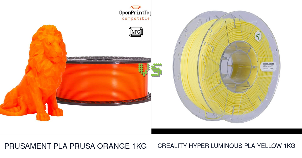

Especificaciones y precios: Creality Hyper Luminous PLA Yellow 1kg vs Prusament PLA Prusa Orange 1kg
| Característica |
🏆 Ganador
| Oferta | — | — |
| Material | ||
PLA | PLA |
1.75 mm ✓ | 1.75 mm ✓ |
0.03 ± mm | 0.02 ± mm ✓ |
1.25 g/cm³ ✓ | 1.24 g/cm³ |
| Otras características | ||
Sí ✓ | — |
| Color y acabado | ||
| Color | Amarillo | Naranja |
Fosforescente | Mate |
| Bobina y formato | ||
— | Plástico |
1000 g ✓ | 1000 g ✓ |
| NFC/RFID ↑ mejor | No | Sí ✓ |
— | 200 °C ✓ |
210 °C | 220 °C ✓ |
— | 40 °C ✓ |
55 °C | 60 °C ✓ |
— | 200 mm/s ✓ |
— | 15 mm³/s ✓ |
| Rigidez | — | — |
— | 55 °C ✓ |
Recomendada | No necesaria ✓ |
Opcional | No necesario ✓ |
60 °C ✓ | — |
12 h ✓ | — |
| Score global |
Análisis y veredicto
Resumen rápido
- Mejor para impresión de alta calidad: Prusament PLA Prusa Orange 1kg — Precisión de fabricación excelente y tolerancia dimensional más estricta.
- Mejor para efectos visuales: Creality Hyper Luminous PLA Yellow 1kg — Brilla en la oscuridad, ideal para proyectos creativos.
- Mejor relación calidad-precio: Creality Hyper Luminous PLA Yellow 1kg — Es el más asequible, ofreciendo un buen rendimiento para proyectos menos exigentes.
- Mejor para usuarios avanzados: Prusament PLA Prusa Orange 1kg — Ideal para quienes buscan filamento de alta calidad y precisión en cada detalle.
Veredicto
Si estás decidiendo entre el Prusament PLA Prusa Orange 1kg y el Creality Hyper Luminous PLA Yellow 1kg, la elección dependerá de tus necesidades específicas. El Prusament es, sin duda, la opción de mayor calidad, con mejores especificaciones técnicas y un acabado superior. Sin embargo, su precio más elevado puede ser un factor limitante para algunos usuarios.
Por otro lado, el Creality Hyper Luminous ofrece un aspecto divertido y creativo con su capacidad de brillar en la oscuridad, siendo también más accesible. Aunque su tolerancia dimensional es ligeramente inferior y requiere una boquilla endurecida, puede ser una excelente opción para proyectos menos críticos o para quienes están comenzando en el mundo de la impresión 3D.
Diferencias clave
Tolerancia dimensional: Prusament PLA Prusa Orange vs Creality Hyper Luminous PLA Yellow
La tolerancia dimensional del Prusament es de ±0,02 mm, frente a los ±0,03 mm del Creality. Esto significa que el Prusament puede ofrecer impresiones más precisas y ajustadas, lo que es fundamental si buscas detalles finos en tus proyectos. Para usuarios que priorizan la calidad de impresión, esta diferencia puede ser decisiva.
Acabado: Prusament PLA Prusa Orange vs Creality Hyper Luminous PLA Yellow
El Prusament tiene un acabado mate, que es ideal para piezas que requieren un aspecto más profesional y menos reflejante. En cambio, el Creality es fosforescente, lo que lo hace divertido para aplicaciones creativas, pero puede no ser la mejor opción si buscas un acabado más serio o industrial.
Usabilidad: Prusament PLA Prusa Orange vs Creality Hyper Luminous PLA Yellow
El Prusament está diseñado para ser fácil de usar, con temperaturas de impresión que van de 200 a 220 °C y sin necesidad de secado previo. El Creality, aunque también es fácil de manejar, sugiere un secado previo opcional a 60 °C por 12 horas, lo que puede ser un inconveniente para quienes buscan simplicidad en su flujo de trabajo.
Precio y valor: Prusament PLA Prusa Orange vs Creality Hyper Luminous PLA Yellow
El Creality es el más barato de los dos, lo que le da una ventaja significativa para quienes tienen un presupuesto ajustado. Sin embargo, por su mayor precio, el Prusament ofrece un valor considerable en términos de calidad y rendimiento, siendo más adecuado para usuarios que imprimen con frecuencia y requieren un filamento confiable y preciso.
¿Cuál elegir según tu caso?
- Para principiantes: Creality Hyper Luminous PLA Yellow 1kg — Su facilidad de uso y precio asequible lo convierten en una opción ideal para quienes están comenzando en la impresión 3D.
- Para proyectos creativos: Creality Hyper Luminous PLA Yellow 1kg — Su capacidad de brillar en la oscuridad añade un toque especial a las impresiones.
- Para usuarios exigentes: Prusament PLA Prusa Orange 1kg — Perfecto para quienes buscan la mejor calidad y precisión en sus impresiones.
- Para presupuestos limitados: Creality Hyper Luminous PLA Yellow 1kg — Ofrece un buen equilibrio entre costo y rendimiento.
- Para quienes imprimen en grandes volúmenes: Prusament PLA Prusa Orange 1kg — Su consistencia y alta calidad en cada bobina lo hacen ideal para trabajos continuos.
A pesar de sus muchas cualidades, el Prusament puede resultar costoso para quienes imprimen ocasionalmente o en proyectos de menor relevancia. Además, la marca Prusa tiene una sólida comunidad y soporte, pero si eres nuevo en la impresión 3D, puede ser abrumador el inicio con un filamento tan técnico.
Por su parte, el Creality Hyper Luminous, aunque es más barato, ha recibido comentarios sobre la necesidad de un secado previo para obtener resultados óptimos, lo que podría ser un inconveniente para algunos usuarios. También, su acabado fosforescente puede no ser del gusto de todos, especialmente en aplicaciones más serias.
