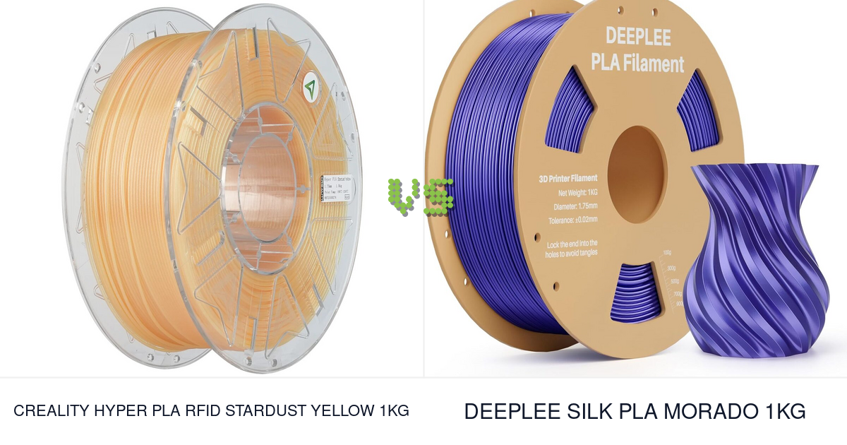

Creality Hyper PLA RFID Stardust Yellow 1kg vs DeepLee Silk PLA Morado 1kg: cuál comprar
Comparativa de Filamentos: especificaciones, precios y veredicto para saber cuál comprar.
Ganador
70
Score global
🥇 Mejor de la comparativa
68
Score global
🥈 en esta comparativa

La elección entre el Creality Hyper PLA RFID Stardust Yellow 1kg y el DeepLee Silk PLA Morado 1kg se centra en tus necesidades específicas como usuario. Si buscas un filamento que te permita realizar impresiones rápidas y de calidad con acabados impactantes, el Hyper PLA es la opción más adecuada. Sin embargo, su precio elevado puede ser un factor a considerar, especialmente si estás comenzando en el mundo de la impresión 3D.
Por otro lado, el DeepLee Silk PLA es una opción más asequible que no sacrifica calidad, ofreciendo un acabado elegante y un rendimiento sólido. Es ideal para usuarios que desean explorar la impresión con un filamento de buena calidad sin una gran inversión inicial. Por tanto, si lo que priorizas es la relación calidad-precio, el DeepLee se convierte en una elección más lógica.
Diferencias clave
Velocidad de impresión: Creality Hyper PLA RFID Stardust Yellow vs DeepLee Silk PLA Morado
La capacidad del Hyper PLA para imprimir a 300 mm/s es un gran plus si necesitas velocidad en tus proyectos. Esto significa que puedes realizar impresiones más grandes o más complejas en menos tiempo. En cambio, el DeepLee Silk PLA tiene una velocidad máxima de 200 mm/s, lo que puede ser suficiente para proyectos más simples, pero limita la rapidez en trabajos más exigentes.
Acabado: Creality Hyper PLA RFID Stardust Yellow vs DeepLee Silk PLA Morado
El acabado glitter del Creality Hyper PLA aporta un efecto visual atractivo a las impresiones, lo que puede ser un factor decisivo si tu proyecto requiere un alto nivel de detalle y estética. En contraste, el DeepLee Silk ofrece un acabado sedoso y brillante, perfecto para decoraciones y piezas artísticas, aunque no tiene el mismo nivel de impacto visual que el glitter.
Tolerancia dimensional: DeepLee Silk PLA Morado vs Creality Hyper PLA RFID Stardust Yellow
El DeepLee tiene una tolerancia de ±0.02 mm, ligeramente mejor que los ±0.03 mm del Creality. Esto puede traducirse en impresiones más precisas, lo que es fundamental si estás trabajando en piezas que requieren un ajuste perfecto. Aunque la diferencia es mínima, para algunos usuarios puede ser un factor importante a considerar.
Temperatura de cama: DeepLee Silk PLA Morado vs Creality Hyper PLA RFID Stardust Yellow
El DeepLee Silk PLA necesita una temperatura de cama mínima de 35 °C, mientras que el Creality requiere 45 °C. Esto significa que el DeepLee puede ser más fácil de usar en impresoras que no cuentan con un buen control de temperatura de la cama, haciéndolo más amigable para principiantes.
