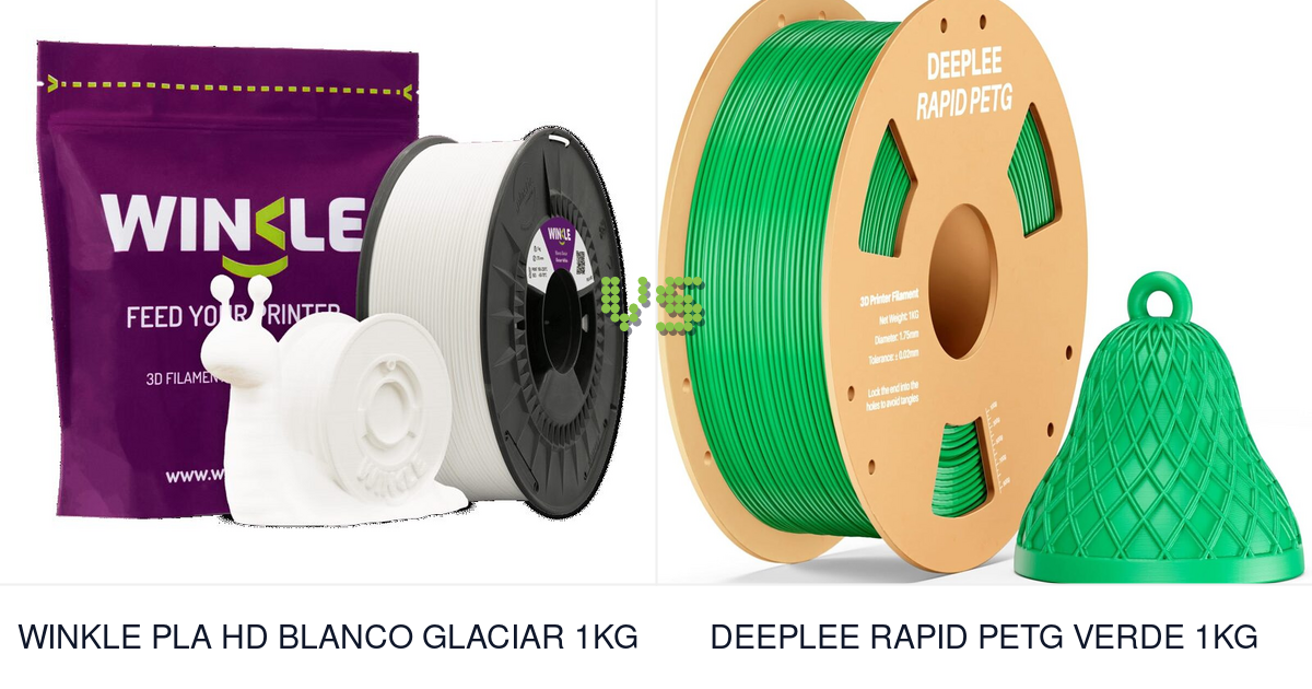

DeepLee Rapid PETG Verde 1kg vs Winkle PLA HD Blanco Glaciar 1kg: cuál comprar
Comparativa de Filamentos: especificaciones, precios y veredicto para saber cuál comprar.

Resumen rápido:
  • Mejor para velocidad de impresión: DeepLee Rapid PETG Verde 1kg — Su capacidad de alcanzar hasta 600 mm/s lo hace ideal para quienes buscan rapidez sin sacrificar calidad.
  • Mejor para acabados estéticos: Winkle PLA HD Blanco Glaciar 1kg — Ofrece un acabado superficial superior, perfecto para piezas visibles y decorativas.
  • Mejor para facilidad de uso: Winkle PLA HD Blanco Glaciar 1kg — Con temperaturas de impresión más bajas y sin necesidad de cámara cerrada, es más accesible para principiantes.
  • Mejor para proyectos de gran volumen: DeepLee Rapid PETG Verde 1kg — Su alta velocidad y tolerancia dimensional lo hacen adecuado para producciones rápidas.
  • Mejor para compatibilidad con sistemas avanzados: Winkle PLA HD Blanco Glaciar 1kg — Compatible con AMS Lite, lo que permite imprimir en múltiples materiales sin complicaciones.
Veredicto
¿Cuál comprar: DeepLee Rapid PETG Verde 1kg o Winkle PLA HD Blanco Glaciar 1kg? La decisión depende principalmente de tus necesidades específicas. Si tu prioridad es la velocidad y la eficiencia, el DeepLee Rapid PETG es el claro vencedor, permitiendo imprimir piezas a un ritmo impresionante. Sin embargo, si buscas un filamento que brinde un acabado excepcional y sea fácil de manejar, el Winkle PLA HD es la mejor opción.
Es importante tener en cuenta que, aunque el DeepLee ofrece características impresionantes, su uso puede requerir una impresora de calidad y una mayor atención a los ajustes para evitar problemas de adherencia. Por otro lado, el Winkle, al ser más amigable y menos exigente, es ideal para quienes están comenzando en el mundo de la impresión 3D o para proyectos donde la estética es primordial.
