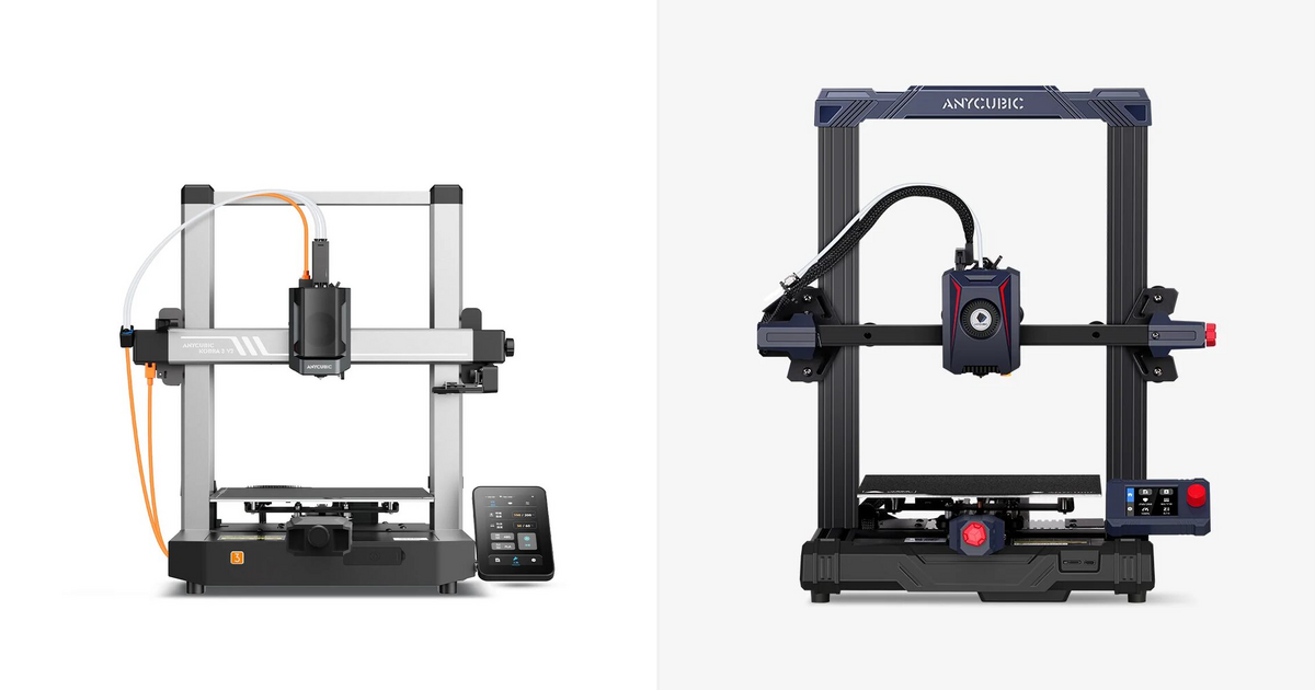

Comparación visual
📊 Diferencias clave
Volumen de impresión Peso Número de extrusores Velocidad máxima Aceleración Número de boquillas Temperatura máxima de boquilla Capacidad máxima de colores
Productos
Característica Anycubic Kobra 2 Neo Anycubic Kobra 3 V2 / Kobra 3 V2 Combo
Volumen de impresión (L) 12.1 L 16.91 L ✓
Peso (kg) 7.3 kg ✓ 9.37 kg
Número de extrusores 1 ✓ 1
Velocidad máxima (mm/s) 250 mm/s 600 mm/s ✓
Aceleración (mm/s2) 4000 mm/s2 20000 mm/s2 ✓
Número de boquillas 1 ✓ 1
Temperatura máxima de boquilla (°C) 260 °C 300 °C ✓
Capacidad máxima de colores 1 4 ✓
¿En qué destaca cada uno?
  • ▸ Volumen de impresión: Anycubic Kobra 3 V2 / Kobra 3 V2 Combo — 16.91 L, 39,75% más amplio que el Anycubic Kobra 2 Neo
  • ▸ Peso: Anycubic Kobra 2 Neo — 7.3 kg, 22,09% más ligero que el Anycubic Kobra 3 V2 / Kobra 3 V2 Combo
  • ▸ Velocidad máxima: Anycubic Kobra 3 V2 / Kobra 3 V2 Combo — 600 mm/s, 140% más veloz que el Anycubic Kobra 2 Neo
  • ▸ Aceleración: Anycubic Kobra 3 V2 / Kobra 3 V2 Combo — 20000 mm/s2, 400% más alto que el Anycubic Kobra 2 Neo
  • ▸ Temperatura máxima de boquilla: Anycubic Kobra 3 V2 / Kobra 3 V2 Combo — 300 °C, 15,38% más caliente que el Anycubic Kobra 2 Neo
  • ▸ Capacidad máxima de colores: Anycubic Kobra 3 V2 / Kobra 3 V2 Combo — 4, 300% más capaz que el Anycubic Kobra 2 Neo
