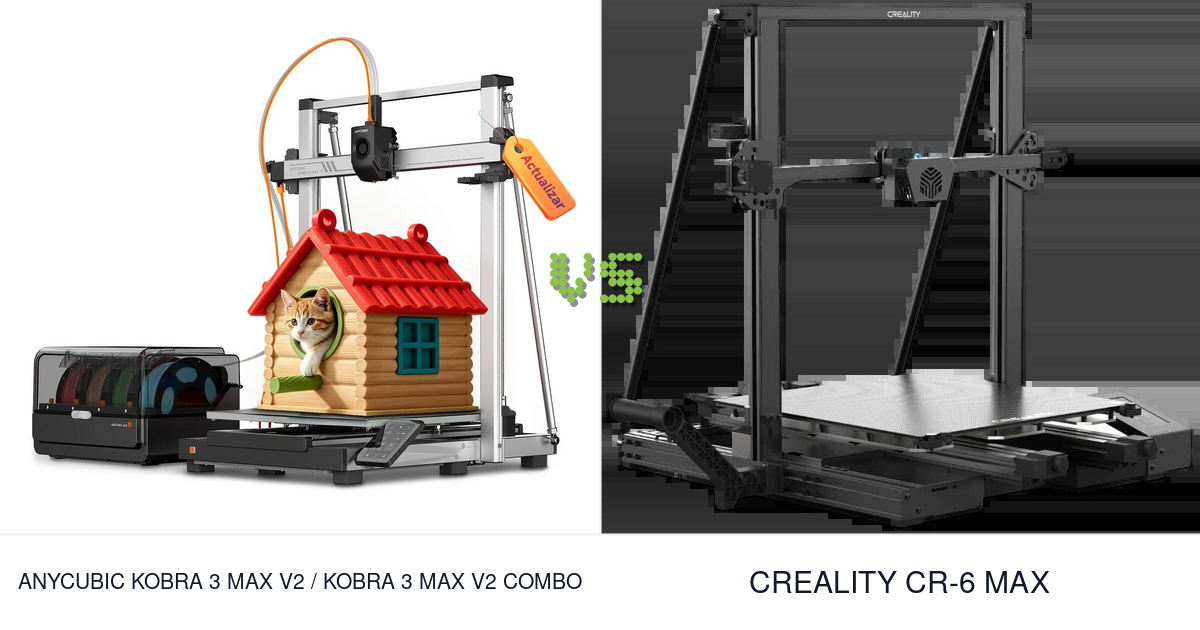

Comparación visual
📊 Diferencias clave
| Característica | Anycubic Kobra 3 Max V2 / Kobra 3 Max V2 Combo | Creality CR-6 Max |
| Volumen de impresión (L) | 88 L ✓ | 64 L |
| Peso (kg) | 18 kg ✓ | — |
| Velocidad máxima (mm/s) | 600 mm/s ✓ | — |
| Aceleración (mm/s2) | 10000 mm/s2 ✓ | — |
| Temperatura máxima de boquilla (°C) | 350 °C ✓ | 260 °C |
| Capacidad máxima de colores | 8 ✓ | 1 |
- ▸ Volumen de impresión: Anycubic Kobra 3 Max V2 / Kobra 3 Max V2 Combo — 88 L, 37,5% más amplio que el Creality CR-6 Max
- ▸ Temperatura máxima de boquilla: Anycubic Kobra 3 Max V2 / Kobra 3 Max V2 Combo — 350 °C, 34,62% más caliente que el Creality CR-6 Max
- ▸ Capacidad máxima de colores: Anycubic Kobra 3 Max V2 / Kobra 3 Max V2 Combo — 8, 700% más capaz que el Creality CR-6 Max
