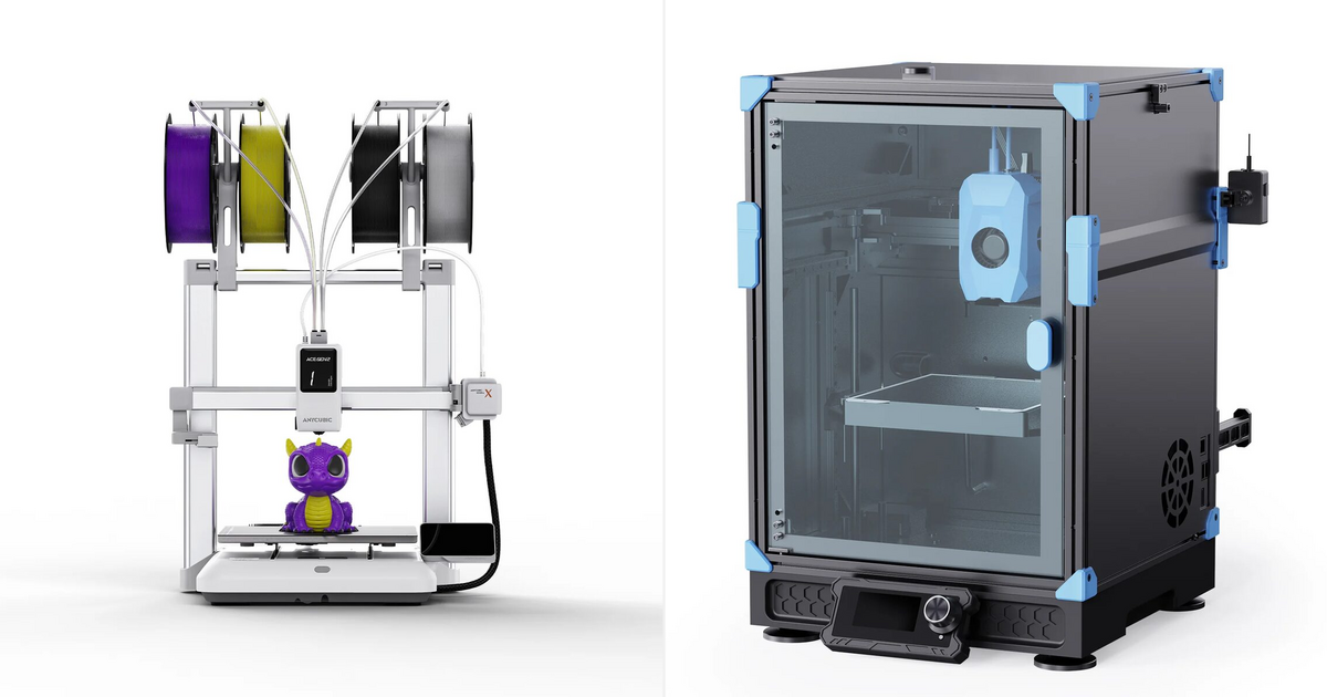

Comparación visual
📊 Diferencias clave
| Característica | Anycubic Kobra X | Sovol Zero |
| Volumen de impresión (L) | 17.57 L ✓ | 3.54 L |
| Peso (kg) | 9.5 kg | 8.5 kg ✓ |
| Velocidad máxima (mm/s) | 600 mm/s | 1200 mm/s ✓ |
| Aceleración (mm/s2) | 20000 mm/s2 | 40000 mm/s2 ✓ |
| Temperatura máxima de boquilla (°C) | 300 °C | 350 °C ✓ |
| Capacidad máxima de colores | 4 ✓ | 1 |
- ▸ Volumen de impresión: Anycubic Kobra X — 17.57 L, 396,33% más amplio que el Sovol Zero
- ▸ Peso: Sovol Zero — 8.5 kg, 10,53% más ligero que el Anycubic Kobra X
- ▸ Velocidad máxima: Sovol Zero — 1200 mm/s, 100% más veloz que el Anycubic Kobra X
- ▸ Aceleración: Sovol Zero — 40000 mm/s2, 100% más alto que el Anycubic Kobra X
- ▸ Temperatura máxima de boquilla: Sovol Zero — 350 °C, 16,67% más caliente que el Anycubic Kobra X
- ▸ Capacidad máxima de colores: Anycubic Kobra X — 4, 300% más capaz que el Sovol Zero
