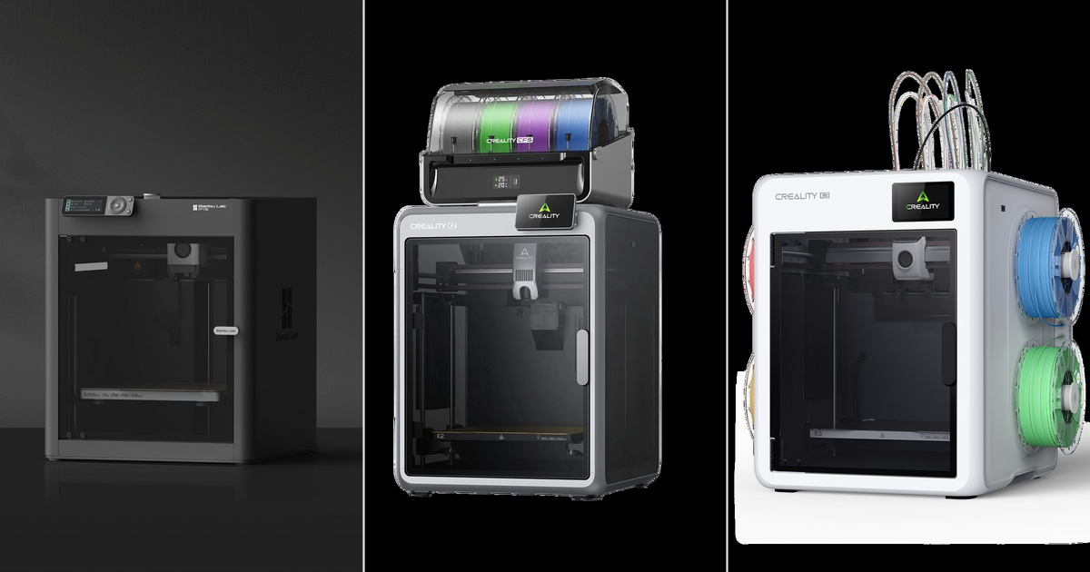

Bambu Lab P1S vs Creality K2 vs Creality K3: cuál comprar
Comparativa de Impresoras 3D: especificaciones, precios y veredicto para saber cuál comprar.

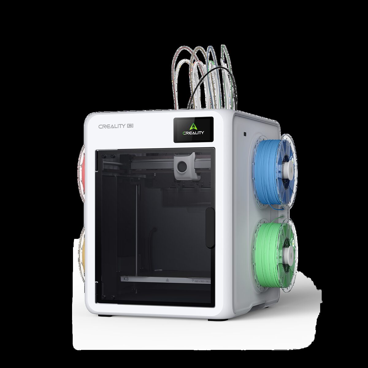

Creality K3
🥇 Mejor de la comparativa
hace 2 meses desde su lanzamiento
Comparación visual
📊 Diferencias clave
Volumen de impresión Peso Número de extrusores Velocidad máxima Aceleración Número de boquillas Temperatura máxima de boquilla Capacidad máxima de colores
Productos
Característica Bambu Lab P1S Creality K2 / K2 Combo Creality K3
Volumen de impresión (L) 16.78 L 17.58 L ✓ 17.58 L
Peso (kg) 12.95 kg ✓ 18.3 kg 22 kg
Número de extrusores 1 1 4 ✓
Velocidad máxima (mm/s) 500 mm/s 600 mm/s ✓ 500 mm/s
Aceleración (mm/s2) 20000 mm/s2 ✓ 20000 mm/s2 20000 mm/s2
Número de boquillas 1 1 4 ✓
Temperatura máxima de boquilla (°C) 300 °C ✓ 300 °C 300 °C
Capacidad máxima de colores 16 16 25 ✓
¿En qué destaca cada uno?
  • ▸ Peso: Bambu Lab P1S — 12.95 kg, 29,23% más ligero que el Creality K2 / K2 Combo
  • ▸ Número de extrusores: Creality K3 es el único con 4 (el resto, 1)
  • ▸ Velocidad máxima: Creality K2 / K2 Combo es el único con 600 mm/s (el resto, 500 mm/s)
  • ▸ Número de boquillas: Creality K3 es el único con 4 (el resto, 1)
  • ▸ Capacidad máxima de colores: Creality K3 es el único con 25 (el resto, 16)

  • Mejor para impresión multicolor: Creality K3 — Con un sistema de cambio de boquillas que permite una versatilidad superior en colores y materiales.
