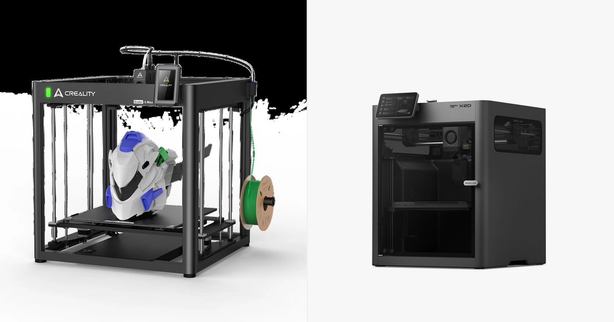

Comparación visual
📊 Diferencias clave
Volumen de impresión Peso Número de extrusores Velocidad máxima Aceleración Número de boquillas Temperatura máxima de boquilla Capacidad máxima de colores

Medidas
? Volumen de impresión (L) ↑ mejor 17.04 L 64 L ✓
? Ancho de impresión (mm) ↑ mejor 256 mm 400 mm ✓
? Fondo de impresión (mm) ↑ mejor 256 mm 400 mm ✓
? Alto de impresión (mm) ↑ mejor 260 mm 400 mm ✓
? Ancho impresora (mm) ↓ mejor 392 mm ✓ 649 mm
? Fondo impresora (mm) ↓ mejor 406 mm ✓ 721 mm
? Alto impresora (mm) ↓ mejor 478 mm ✓ 850 mm
? Ancho recomendado en mesa (mm) ↓ mejor 500 mm ✓ 750 mm
? Fondo recomendado en mesa (mm) ↓ mejor 700 mm ✓ 850 mm
? Alto recomendado en mesa (mm) ↓ mejor 850 mm 1.05 mm ✓
? Peso (kg) ↓ mejor 16.25 kg ✓ 25.9 kg
