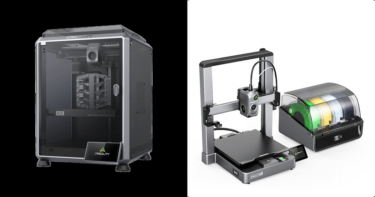

Comparación visual
📊 Diferencias clave
| Característica | Creality Hi | Creality K1C |
| Volumen de impresión (L) | 20.28 L ✓ | 12.1 L |
| Peso (kg) | 9.2 kg ✓ | 12.4 kg |
| Velocidad máxima (mm/s) | 500 mm/s | 600 mm/s ✓ |
| Aceleración (mm/s2) | 12000 mm/s2 | 20000 mm/s2 ✓ |
| Temperatura máxima de boquilla (°C) | 300 °C ✓ | 300 °C |
| Capacidad máxima de colores | 16 ✓ | 1 |
- ▸ Volumen de impresión: Creality Hi — 20.28 L, 67,6% más amplio que el Creality K1C
- ▸ Peso: Creality Hi — 9.2 kg, 25,81% más ligero que el Creality K1C
- ▸ Velocidad máxima: Creality K1C — 600 mm/s, 20% más veloz que el Creality Hi
- ▸ Aceleración: Creality K1C — 20000 mm/s2, 66,67% más alto que el Creality Hi
- ▸ Capacidad máxima de colores: Creality Hi — 16, 1500% más capaz que el Creality K1C
