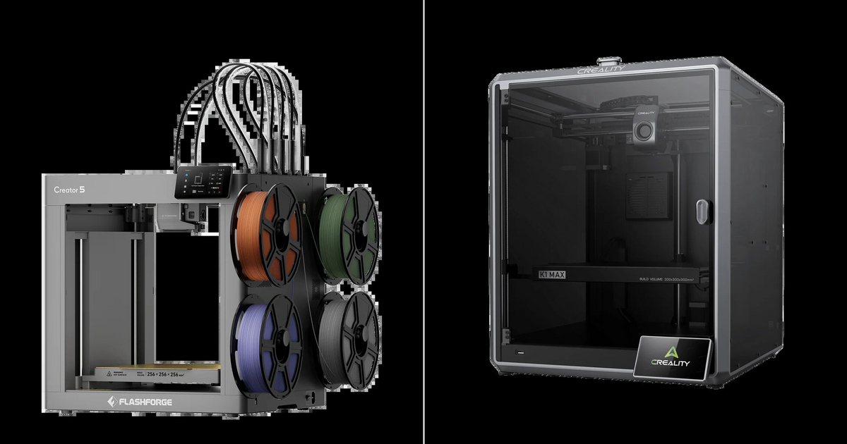

Creality K1 MAX vs Flashforge Creator 5: cuál comprar
Comparativa de Impresoras 3D: especificaciones, precios y veredicto para saber cuál comprar.

Característica Creality K1 MAX Flashforge Creator 5
Volumen de impresión (L) 27 L ✓ 16.77 L
Peso (kg) 18 kg 14 kg ✓
Número de extrusores 1 4 ✓
Velocidad máxima (mm/s) 600 mm/s ✓ 600 mm/s
Aceleración (mm/s2) 20000 mm/s2 30000 mm/s2 ✓
Número de boquillas 1 4 ✓
Temperatura máxima de boquilla (°C) 300 °C 320 °C ✓
Capacidad máxima de colores 1 4 ✓
¿En qué destaca cada uno?
  • ▸ Volumen de impresión: Creality K1 MAX — 27 L, 61% más amplio que el Flashforge Creator 5
  • ▸ Peso: Flashforge Creator 5 — 14 kg, 22,22% más ligero que el Creality K1 MAX
  • ▸ Número de extrusores: Flashforge Creator 5 — 4, 300% más extrusores que el Creality K1 MAX
  • ▸ Aceleración: Flashforge Creator 5 — 30000 mm/s2, 50% más alto que el Creality K1 MAX
  • ▸ Número de boquillas: Flashforge Creator 5 — 4, 300% más boquillas que el Creality K1 MAX
  • ▸ Temperatura máxima de boquilla: Flashforge Creator 5 — 320 °C, 20 °C más caliente que el Creality K1 MAX
  • ▸ Capacidad máxima de colores: Flashforge Creator 5 — 4, 300% más capaz que el Creality K1 MAX
