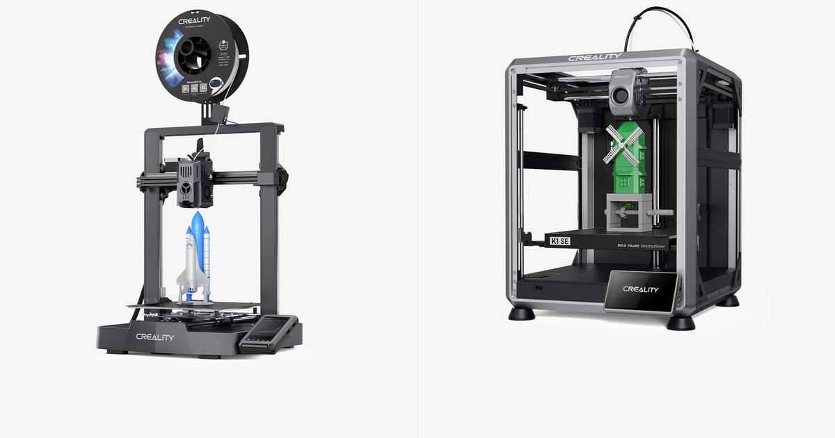

Comparación visual
📊 Diferencias clave
| Característica | Creality K1 SE | Ender-3 V3 KE |
| Volumen de impresión (L) | 12.1 L ✓ | 11.62 L |
| Peso (kg) | 12.5 kg | 7.8 kg ✓ |
| Velocidad máxima (mm/s) | 600 mm/s ✓ | 500 mm/s |
| Aceleración (mm/s2) | 20000 mm/s2 ✓ | 8000 mm/s2 |
| Temperatura máxima de boquilla (°C) | 300 °C ✓ | 300 °C |
| Capacidad máxima de colores | — | 1 ✓ |
- ▸ Volumen de impresión: Creality K1 SE — 12.1 L, 0,48 L más amplio que el Ender-3 V3 KE
- ▸ Peso: Ender-3 V3 KE — 7.8 kg, 37,6% más ligero que el Creality K1 SE
- ▸ Velocidad máxima: Creality K1 SE — 600 mm/s, 20% más veloz que el Ender-3 V3 KE
- ▸ Aceleración: Creality K1 SE — 20000 mm/s2, 150% más alto que el Ender-3 V3 KE

Análisis y veredicto
La Creality K1 SE es la mejor opción si buscas velocidad y precisión, pero la Ender-3 V3 KE es ideal para principiantes y presupuestos ajustados.
La Creality K1 SE se lleva la delantera en esta comparativa gracias a su mayor velocidad de impresión (600 mm/s frente a 500 mm/s) y una aceleración notablemente superior (20000 mm/s² frente a 8000 mm/s²). Esto significa que, si necesitas imprimir modelos complejos o grandes volúmenes de forma rápida, la K1 SE es la opción más eficiente. Además, su sistema de nivelación automática y la capacidad de recuperación por fallo de energía son características que añaden un plus de comodidad y seguridad en el uso diario. Sin embargo, su firmware propietario puede ser un inconveniente para quienes prefieren personalizar su impresora, y su precio de 260 € puede ser un poco elevado para algunos usuarios.
Por otro lado, la Ender-3 V3 KE, aunque tiene un score más bajo (69), es una opción muy popular entre los principiantes. Su firmware Klipper es conocido por su flexibilidad y la gran comunidad que lo respalda, lo que facilita el acceso a tutoriales y soporte. Además, su precio de 219 € la hace más accesible. Sin embargo, su menor precisión dimensional (0.2 mm frente a 0.1 mm) y su menor velocidad pueden ser un factor limitante si buscas resultados de alta calidad en menos tiempo. Aun así, su alta disponibilidad de repuestos y su facilidad de reparación la convierten en una opción confiable para quienes están empezando en el mundo de la impresión 3D.
Para quién es cada uno
- Presupuesto ajustado: Ender-3 V3 KE - Es más económica y ofrece un buen rendimiento para principiantes.
- Principiante: Ender-3 V3 KE - Su comunidad activa y facilidad de uso la hacen ideal para quienes están empezando.
- Usuario exigente: Creality K1 SE - Su velocidad y precisión son perfectas para proyectos complejos y profesionales.
- Hobbista que busca personalización: Ender-3 V3 KE - Su firmware Klipper permite muchas modificaciones y mejoras.
