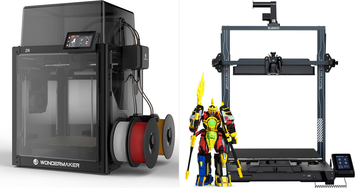

Comparación visual
📊 Diferencias clave
| Característica | Neptune 4 Max | WonderMaker ZR |
| Volumen de impresión (L) | 84.7 L ✓ | 27 L |
| Peso (kg) | 18.1 kg ✓ | 23 kg |
| Velocidad máxima (mm/s) | 500 mm/s ✓ | 300 mm/s |
| Aceleración (mm/s2) | 8000 mm/s2 | 20000 mm/s2 ✓ |
| Temperatura máxima de boquilla (°C) | 300 °C ✓ | 300 °C |
| Capacidad máxima de colores | 1 | 4 ✓ |
- ▸ Volumen de impresión: Neptune 4 Max — 84.7 L, 213,7% más amplio que el WonderMaker ZR
- ▸ Peso: Neptune 4 Max — 18.1 kg, 21,3% más ligero que el WonderMaker ZR
- ▸ Velocidad máxima: Neptune 4 Max — 500 mm/s, 66,67% más veloz que el WonderMaker ZR
- ▸ Aceleración: WonderMaker ZR — 20000 mm/s2, 150% más alto que el Neptune 4 Max
- ▸ Capacidad máxima de colores: WonderMaker ZR — 4, 300% más capaz que el Neptune 4 Max
🏁 Velocidad
500 mm/s
300 mm/s

Análisis y veredicto
Resumen rápido
- Mejor para volumen de impresión: ELEGOO Neptune 4 Max — Su capacidad de 420 mm en cada dimensión permite imprimir modelos grandes sin problemas.
- Mejor para precio: WonderMaker ZR — Una opción asequible que ofrece buenas funciones para quienes inician en el mundo de la impresión 3D.
- Mejor para velocidad: ELEGOO Neptune 4 Max — Con 500 mm/s, es ideal para quienes buscan rapidez en la producción.
- Mejor para nivel de ruido: WonderMaker ZR — Con solo 48 dB, es más silenciosa, lo que la hace adecuada para entornos hogareños.
- Mejor para variedad de colores: WonderMaker ZR — Permite imprimir en hasta 4 colores, lo que aumenta la versatilidad de los proyectos.
Veredicto
Si lo que buscas es potencia y versatilidad, el ELEGOO Neptune 4 Max es la opción más completa. Su gran volumen de impresión y alta velocidad son ideales para profesionales o entusiastas serios que requieren calidad y eficiencia. Sin embargo, su coste puede ser un factor limitante para quienes buscan una solución más económica.
Por otro lado, el WonderMaker ZR se presenta como una opción más accesible, perfecta para principiantes o para aquellos que desean experimentar sin una gran inversión. Su menor volumen de impresión y velocidad son compensados por su capacidad de impresión multicolor y su menor ruido, lo que la hace adecuada para espacios reducidos.
Diferencias clave
El ELEGOO Neptune 4 Max ofrece un volumen de impresión de 420 mm en cada dimensión, lo que es considerablemente más grande que los 300 mm del WonderMaker ZR. Esto significa que puedes trabajar en proyectos de mayor escala sin tener que dividirlos en partes más pequeñas, algo que puede ser un verdadero inconveniente en el flujo de trabajo.
Velocidad y precisión
Con una velocidad máxima de 500 mm/s, el ELEGOO Neptune 4 Max es notablemente más rápido que el WonderMaker ZR, que alcanza un máximo de 300 mm/s. Si la velocidad de producción es crucial para ti, este factor es decisivo. Sin embargo, es importante tener en cuenta que una mayor velocidad puede requerir ajustes más finos en la calibración para mantener la calidad de impresión.
Nivel de ruido
La diferencia en el nivel de ruido es notable. El WonderMaker ZR, con 48 dB, es considerablemente más silenciosa que el ELEGOO Neptune 4 Max, que opera a 65 dB. Para quienes buscan una impresora para usar en casa o en un entorno donde el ruido pueda ser una molestia, el modelo de WonderMaker es la opción más adecuada.
Capacidad de colores
Una de las características destacadas del WonderMaker ZR es su capacidad para imprimir en hasta 4 colores, lo que permite una mayor creatividad y versatilidad en los proyectos. El ELEGOO Neptune 4 Max, aunque es superior en otros aspectos, se limita a la impresión en un solo color, lo que puede ser una desventaja para aquellos que quieren experimentar con diferentes tonalidades en sus impresiones.
