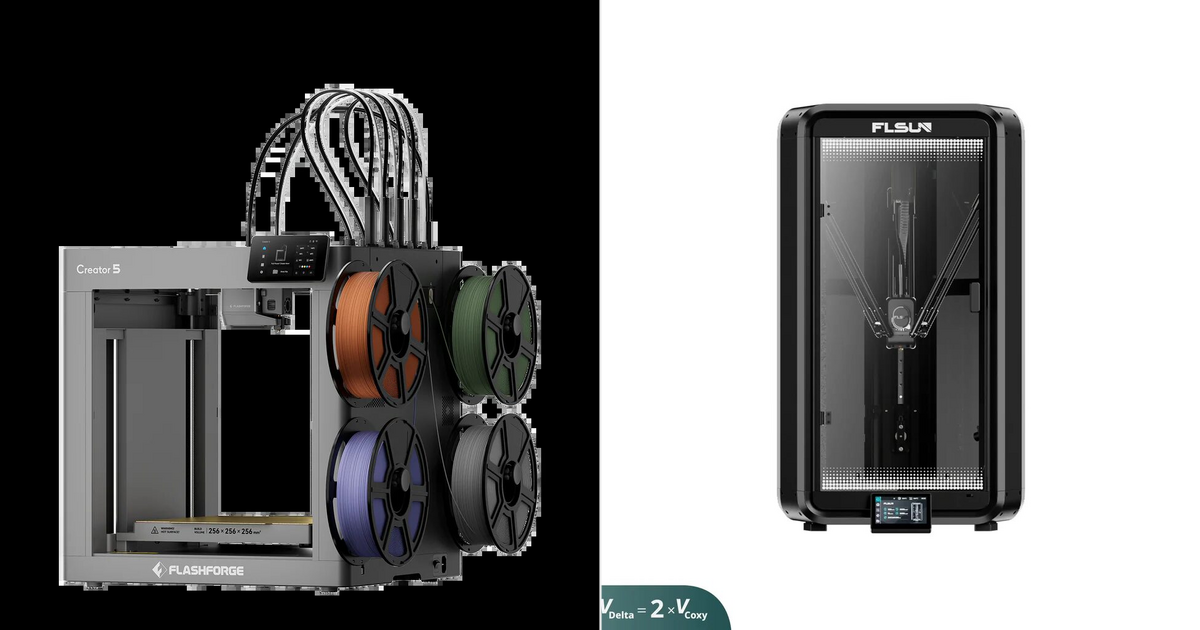

Comparación visual
📊 Diferencias clave
Volumen de impresión Peso Número de extrusores Velocidad máxima Aceleración Número de boquillas Temperatura máxima de boquilla Capacidad máxima de colores
Productos
Característica Flashforge Creator 5 FLSUN V400
Volumen de impresión (L) 16.77 L 17.5 L ✓
Peso (kg) 14 kg ✓ 18.41 kg
Número de extrusores 4 ✓ 1
Velocidad máxima (mm/s) 600 mm/s 1000 mm/s ✓
Aceleración (mm/s2) 30000 mm/s2 ✓ 30000 mm/s2
Número de boquillas 4 ✓ 1
Temperatura máxima de boquilla (°C) 320 °C ✓ 300 °C
Capacidad máxima de colores 4 ✓
¿En qué destaca cada uno?
  • Volumen de impresión: FLSUN V400 — 17.5 L, 0,73 L más amplio que el Flashforge Creator 5
  • Peso: Flashforge Creator 5 — 14 kg, 23,95% más ligero que el FLSUN V400
  • Número de extrusores: Flashforge Creator 5 — 4, 300% más extrusores que el FLSUN V400
  • Velocidad máxima: FLSUN V400 — 1000 mm/s, 66,67% más veloz que el Flashforge Creator 5
  • Número de boquillas: Flashforge Creator 5 — 4, 300% más boquillas que el FLSUN V400
  • Temperatura máxima de boquilla: Flashforge Creator 5 — 320 °C, 20 °C más caliente que el FLSUN V400

Análisis y veredicto
Actualizado en agosto de 2026
Resumen rápido
  • Mejor para velocidad: FLSUN V400 — ofrece una velocidad máxima de 1000 mm/s, lo que permite completar proyectos mucho más rápido.
  • Mejor para impresión multicolor: Flashforge Creator 5 — su sistema de 4 cabezales permite crear impresiones más complejas y multicolores con facilidad.
  • Mejor relación calidad-precio: FLSUN V400 — siendo el más barato de la comparativa, proporciona características avanzadas sin comprometer el rendimiento.
  • Mejor soporte y ecosistema: Flashforge Creator 5 — cuenta con un ecosistema más maduro, lo que facilita encontrar repuestos y obtener soporte.
Veredicto
Si buscas una impresora 3D que combine velocidad y un buen precio, la FLSUN V400 es la opción a considerar. Su capacidad para imprimir a alta velocidad y su volumen de impresión generoso la hacen ideal para proyectos grandes o para quienes desean optimizar su tiempo. Sin embargo, su firmware Klipper puede requerir un poco de aprendizaje adicional si no estás familiarizado con él.
Por otro lado, si la impresión en múltiples colores o componentes es tu prioridad, el Flashforge Creator 5 ofrece una experiencia superior con su sistema de 4 extrusores. Aunque es más caro y su volumen de impresión es ligeramente menor, la calidad y diversidad de las impresiones que puedes lograr compensan la diferencia de precio, especialmente si trabajas en prototipos complejos o en piezas que requieren detalles multicolores.
