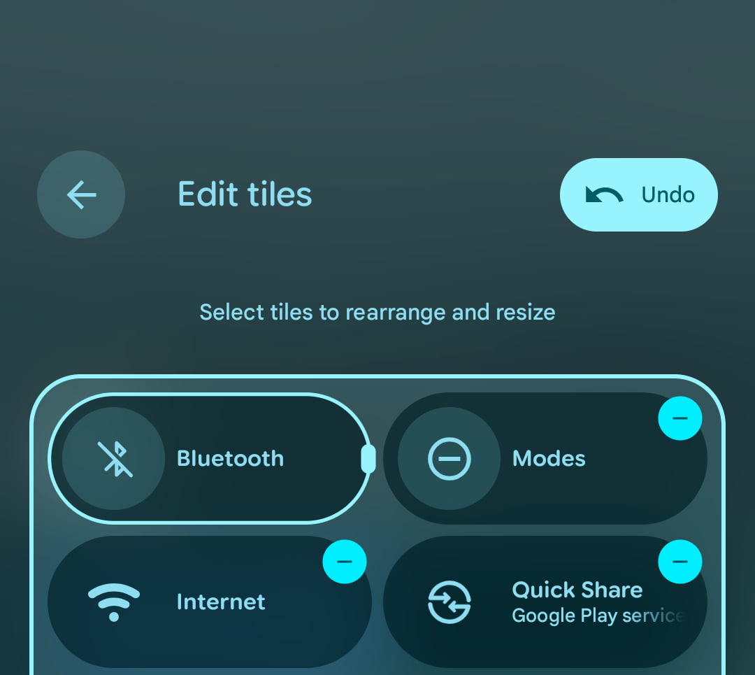

Cómo acceder a la edición de Quick Settings​
Para personalizar tus Quick Settings, abre el panel completamente expandido y toca el icono de lápiz en la esquina inferior derecha. Recuerda que puedes deslizar dos dedos hacia abajo desde la pantalla principal o dentro de aplicaciones para acceder rápidamente a la vista completa del panel.

Cambio de tamaño de los Tiles: 2×1 vs 1×2​
Para modificar el tamaño de un Tile, toca dentro del botón para que el círculo de eliminar cambie a un asa de arrastre en el lado derecho. Desliza hacia la izquierda para convertirlo en un pill de 1×1, eliminando la etiqueta de texto. Android ofrece un botón de “Deshacer” en la esquina superior derecha tras efectuar cambios.

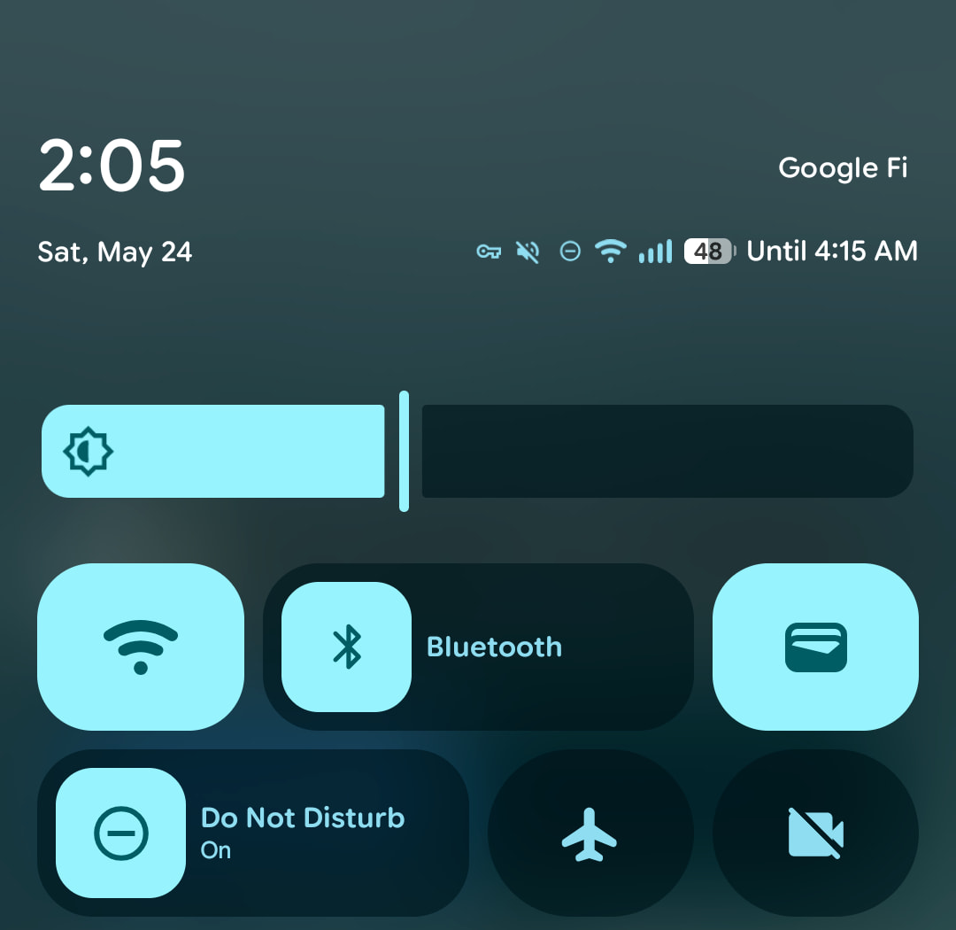

  • Bluetooth: En la configuración 1×1, tocar enciende o apaga Bluetooth. En la opción 2×1, toca en el contenedor izquierdo para activar/desactivar y en el derecho para acceder a la lista de dispositivos emparejados.
  • Modos: Toca el círculo o cuadrado redondeado para activar o desactivar No molestar. La parte lateral abre la lista de modos disponibles.
  • Wallet: En la vista 2×1, muestra la imagen de tu tarjeta y los últimos cuatro dígitos. Puedes ocultar esta imagen si prefieres.

Optimiza las primeras ocho posiciones​
El panel de notificaciones puede mostrar hasta ocho Tiles de 1×1, lo que aumenta en gran medida la utilidad del acceso rápido. Se recomienda colocar la mayor cantidad posible en estas posiciones para minimizar la apertura del panel completo. Por ejemplo, puedes tener seis Tiles de 1×1 y un Tile Bluetooth en 2×1 para acceso desde cualquier sitio.
Consideraciones sobre la simetría​
Si te preocupa la estética simétrica, ten en cuenta que algunos Tiles siempre permanecerán activos y serán rectángulos redondeados llenos en lugar de pillas, por lo que la simetría puede verse afectada.

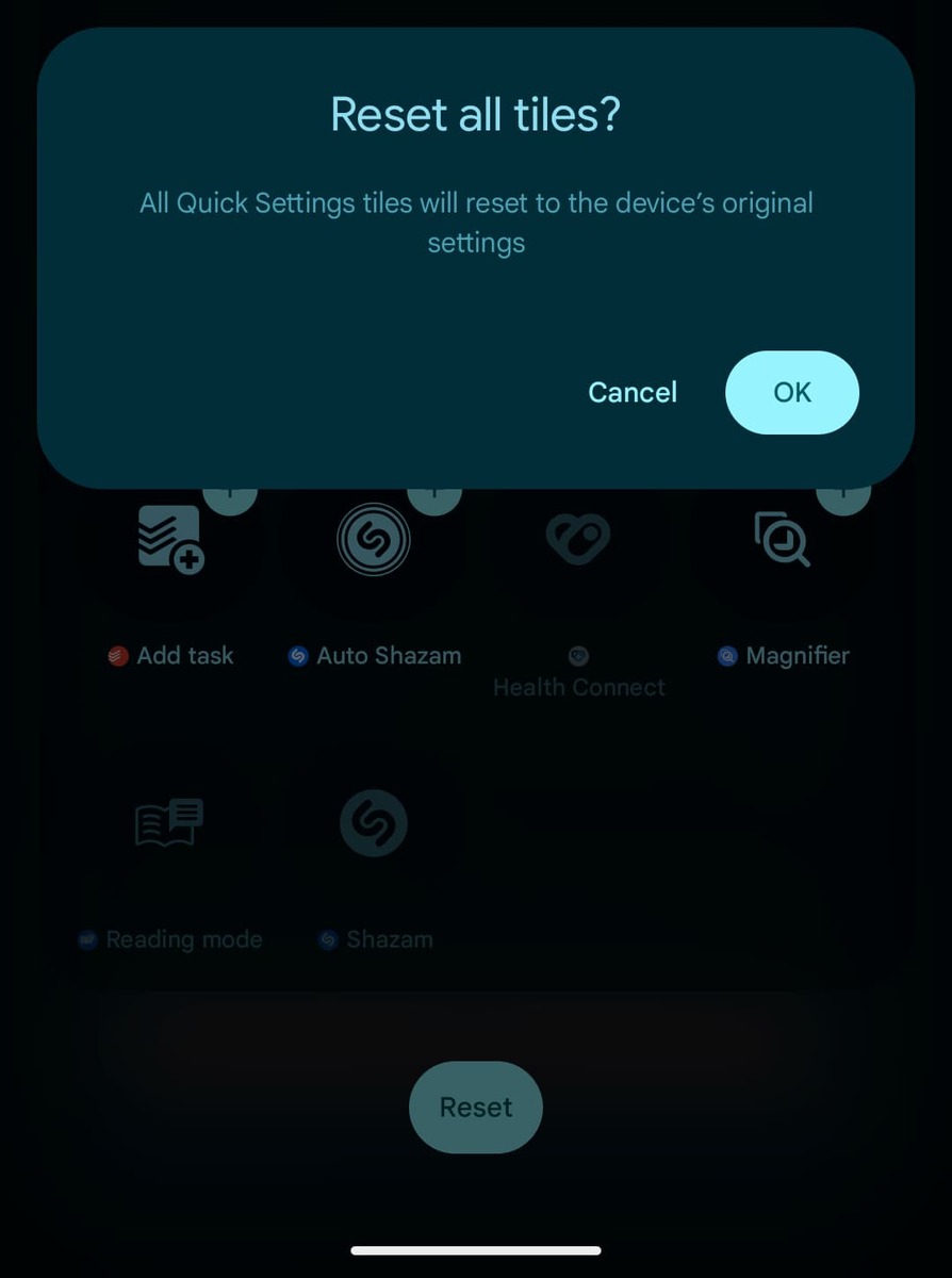

Restablecer las Quick Settings​
Para comenzar desde cero, utiliza el botón de “Restablecer” al final de la interfaz de edición de Tiles. Sin embargo, es recomendable hacer capturas de pantalla de tu configuración actual antes de proceder, para poder restaurarla si es necesario.
