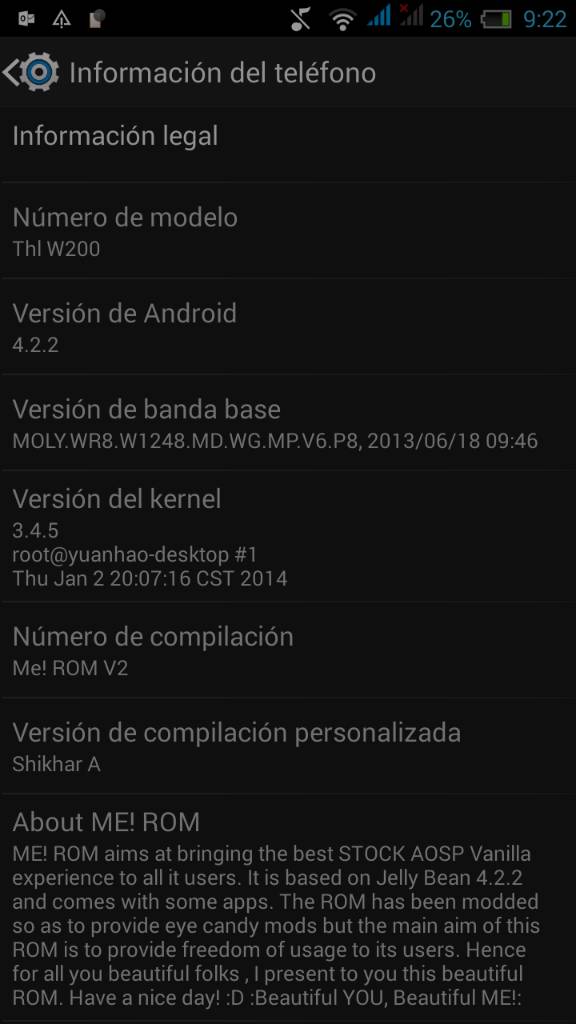

He descargado la me.rom.slim de ese hilo, y en el build.prop pone que es para el nexus 4.
Pero el kernel lo has cambiado tú? Qué archivos son los del kernel?
La que tengo instalada tiene nombre me.rom.v2. No aparece nada de moded.
Si, le he instalado el kernel nuevo, se ve que al autor se le habrá pasado...
El archivo del kernel se llama "boot.img", lo puedes encontrar nada más abrir el zip de la ROM.
A veces también son necesarias algunas librerías como la del wifi, etc. Pero yo estoy trasteando con la ROM desde hace unas horas y va estupendamente con el kernel nuevo.

Flasheado zip nuevo kernel sin problema.Bien hecho compañero
