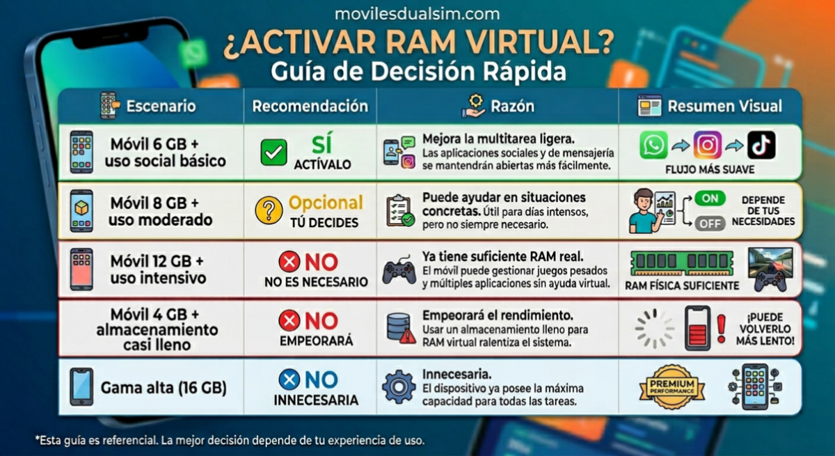

Comparativa de escenarios​
EscenarioRAM virtual recomendadaRazón
Móvil 6 GB + uso social básicoMejora la multitarea ligera
Móvil 8 GB + uso moderadoOpcionalPuede ayudar en situaciones concretas
Móvil 12 GB + uso intensivoNOYa tiene suficiente RAM real
Móvil 4 GB + almacenamiento casi llenoNOEmpeorará el rendimiento
Gama alta (16 GB)NODesnecesaria

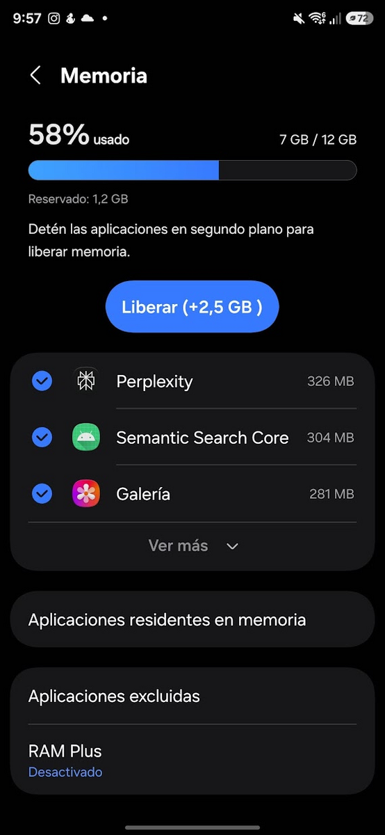

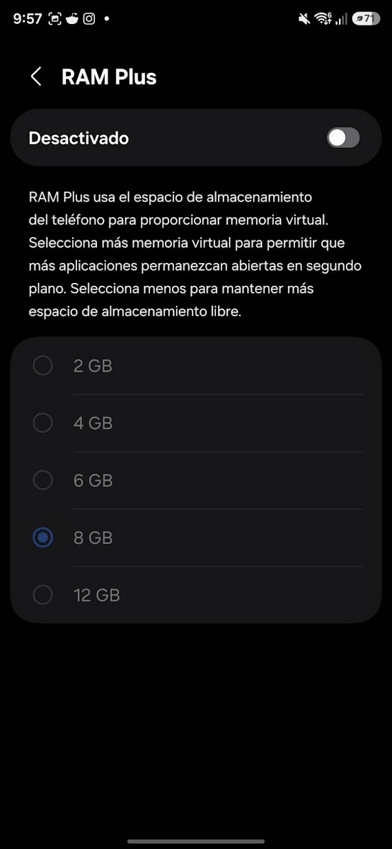

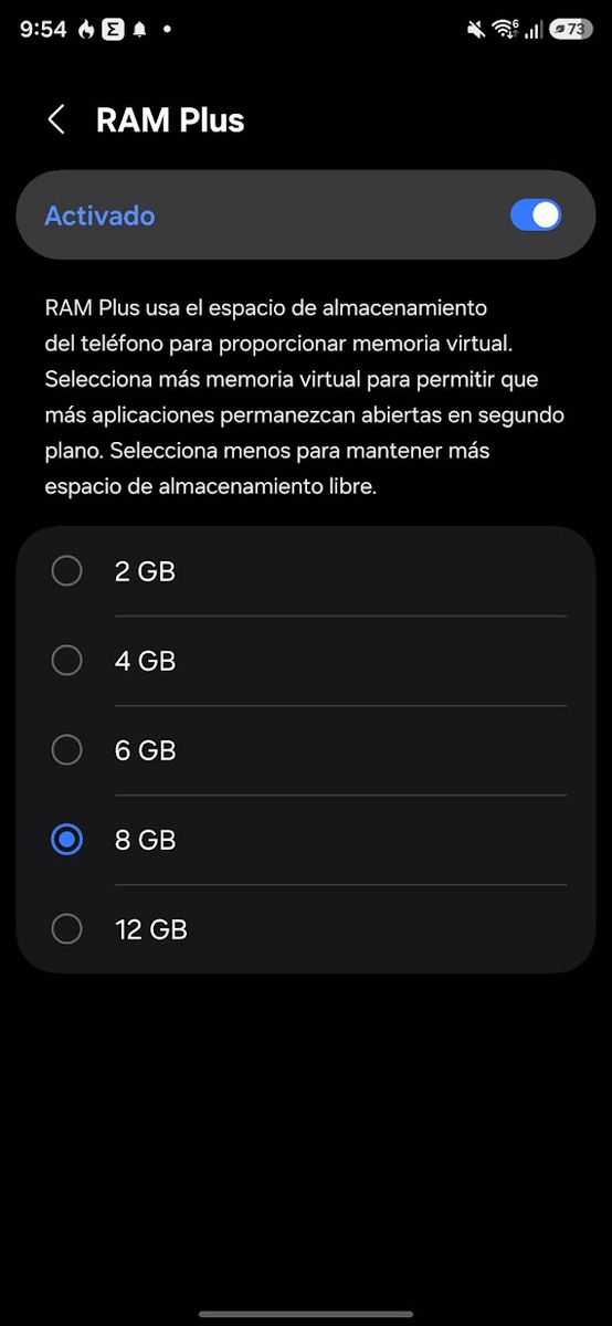

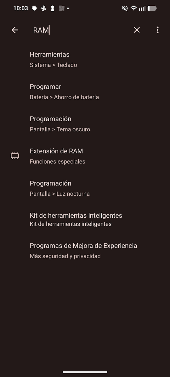

Depende del fabricante, la técnica infalible que suelo usar es entrar en Configuración y escribir en el buscador "RAM", luego aparecerá bajo algún nombre de los que vimos más arriba, en el caso de mi S24 Ultra, Samsung la llama RAM Plus:

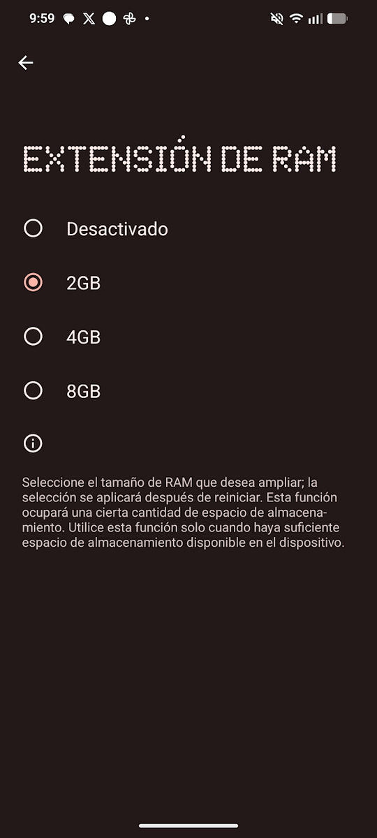

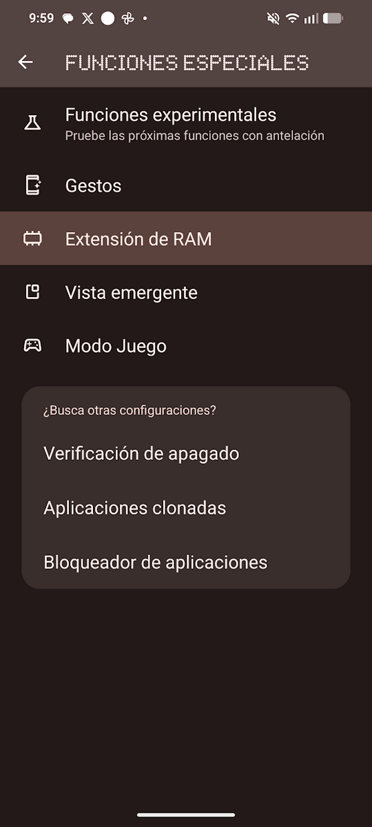

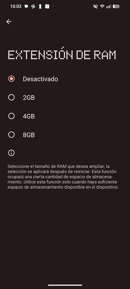

Mientras que en mi CMF Phone de gama de entrada se llama Extensión de RAM
Siempre que actives o desactives la RAM virtual, o cuando cambies su tamaño, el móvil te pedirá reinicio para aplicar dichos cambios.
