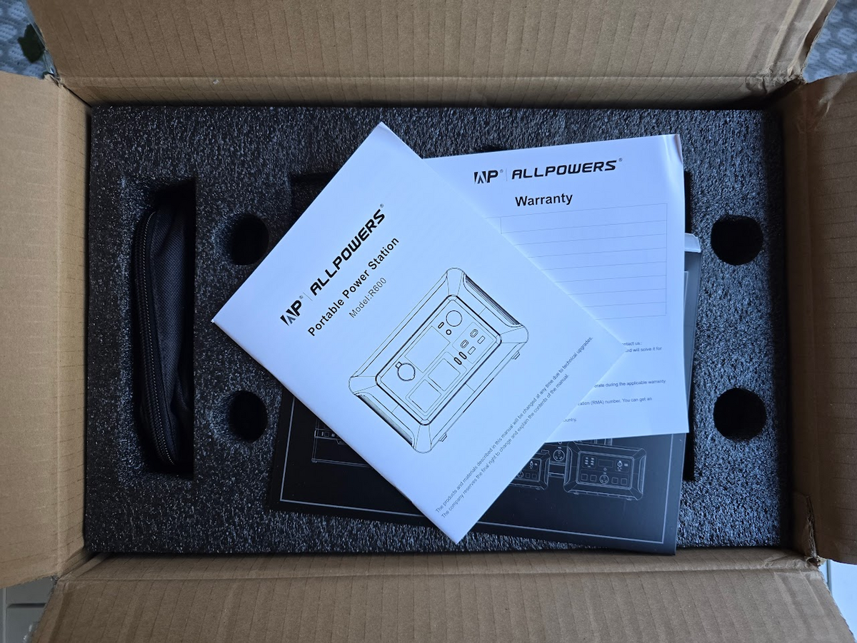

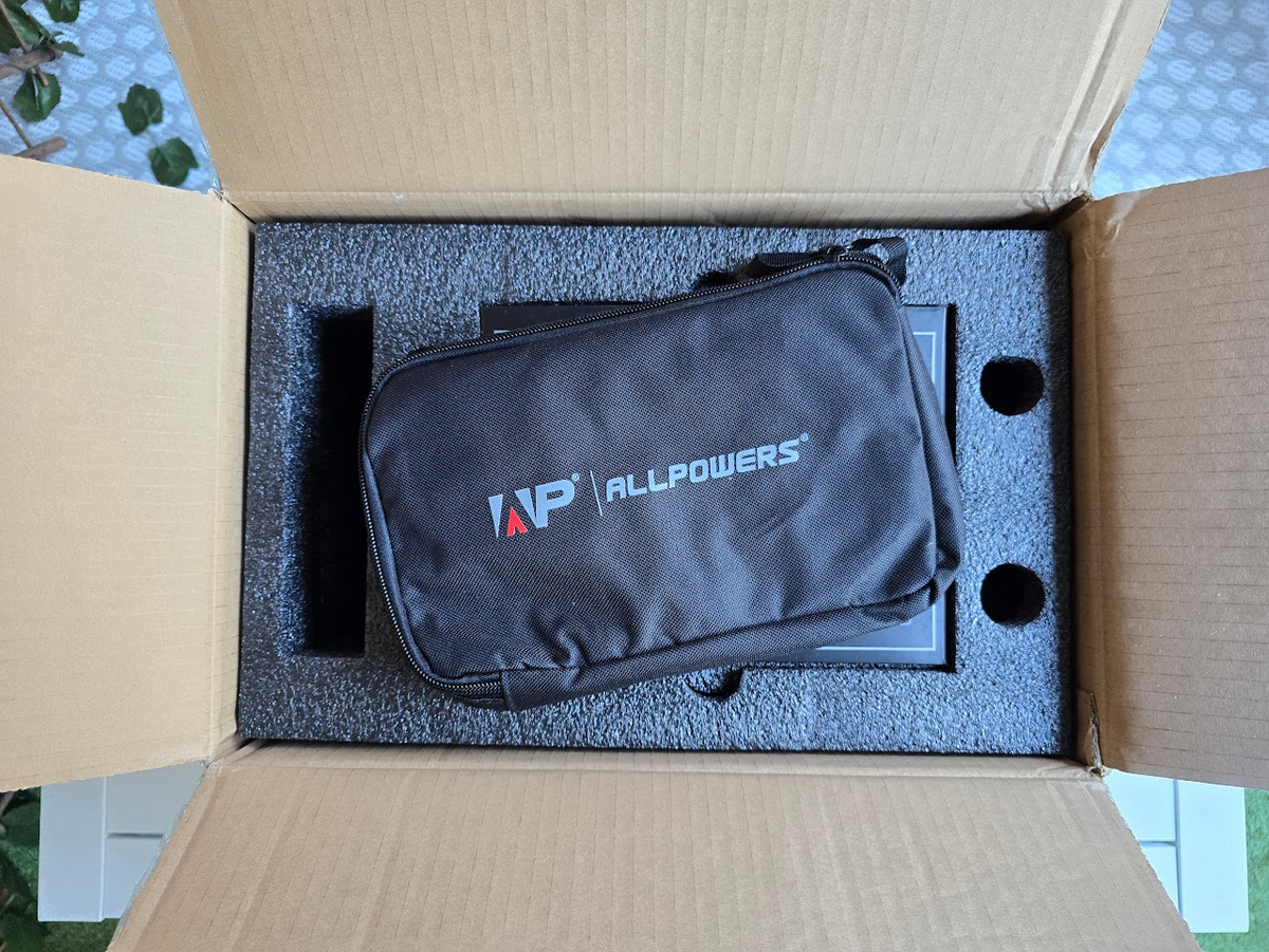

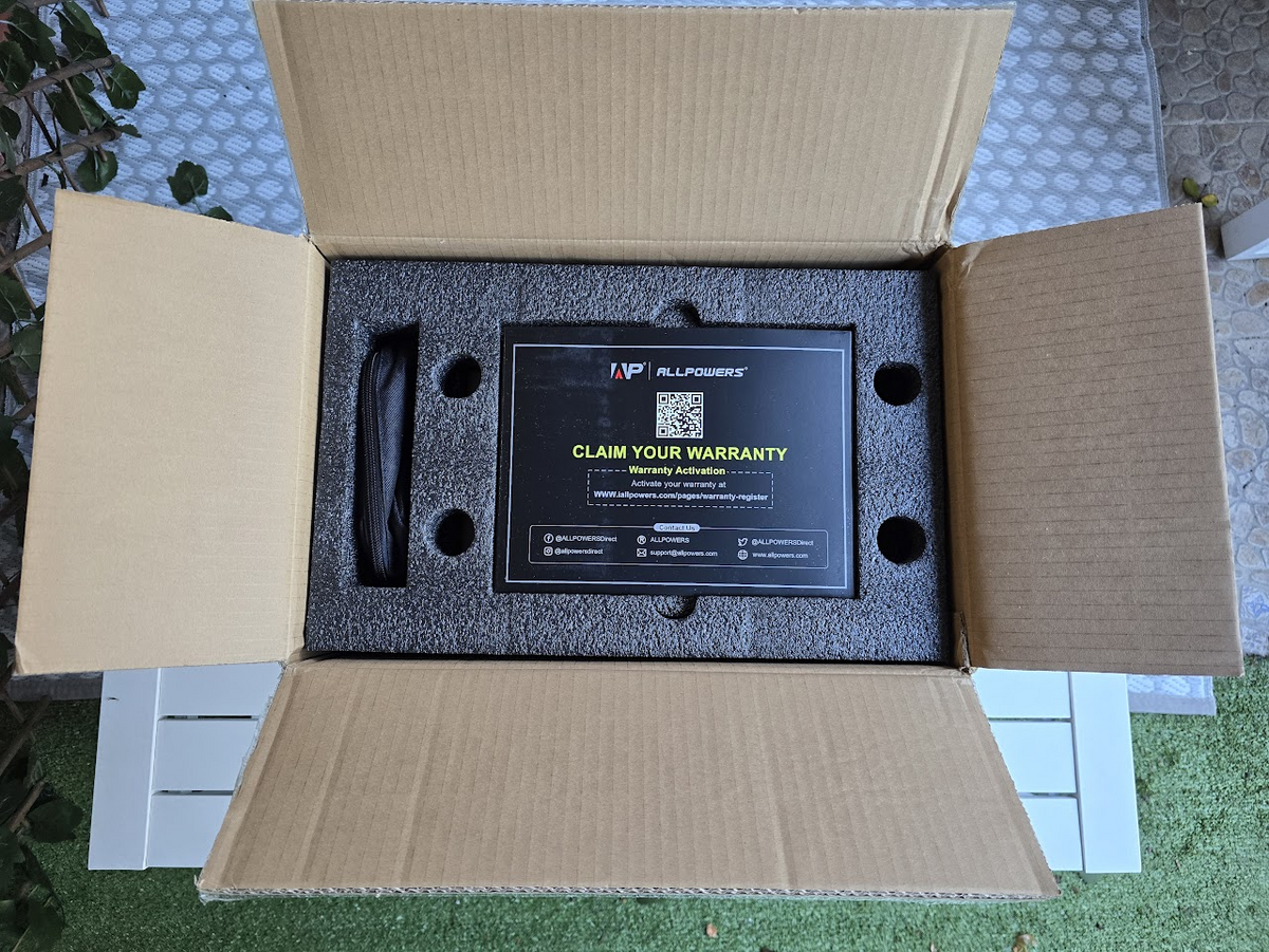

La R600 viene en una caja austera, de cartón corrugado de las de siempre pero muy correctamente embalada y protegida.

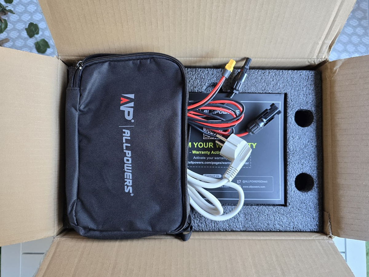

Una vez la abrimos, nos encontramos con un sobre, y un bolso.
y dentro de este, tenemos el manual de usuario y la tarjeta de garantía.
El bolso viene con la marca ALLPOWERS grabada en el mismo, y nos parece un elemento muy funcional para poder llevar los accesorios junto con nuestra estación de energía.

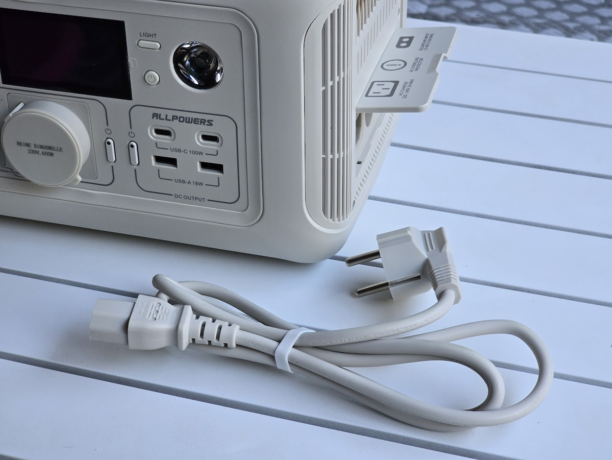

Dentro de este, tenemos el cable de carga, de color blanco, y el cable MC4 XT60 para carga solar.

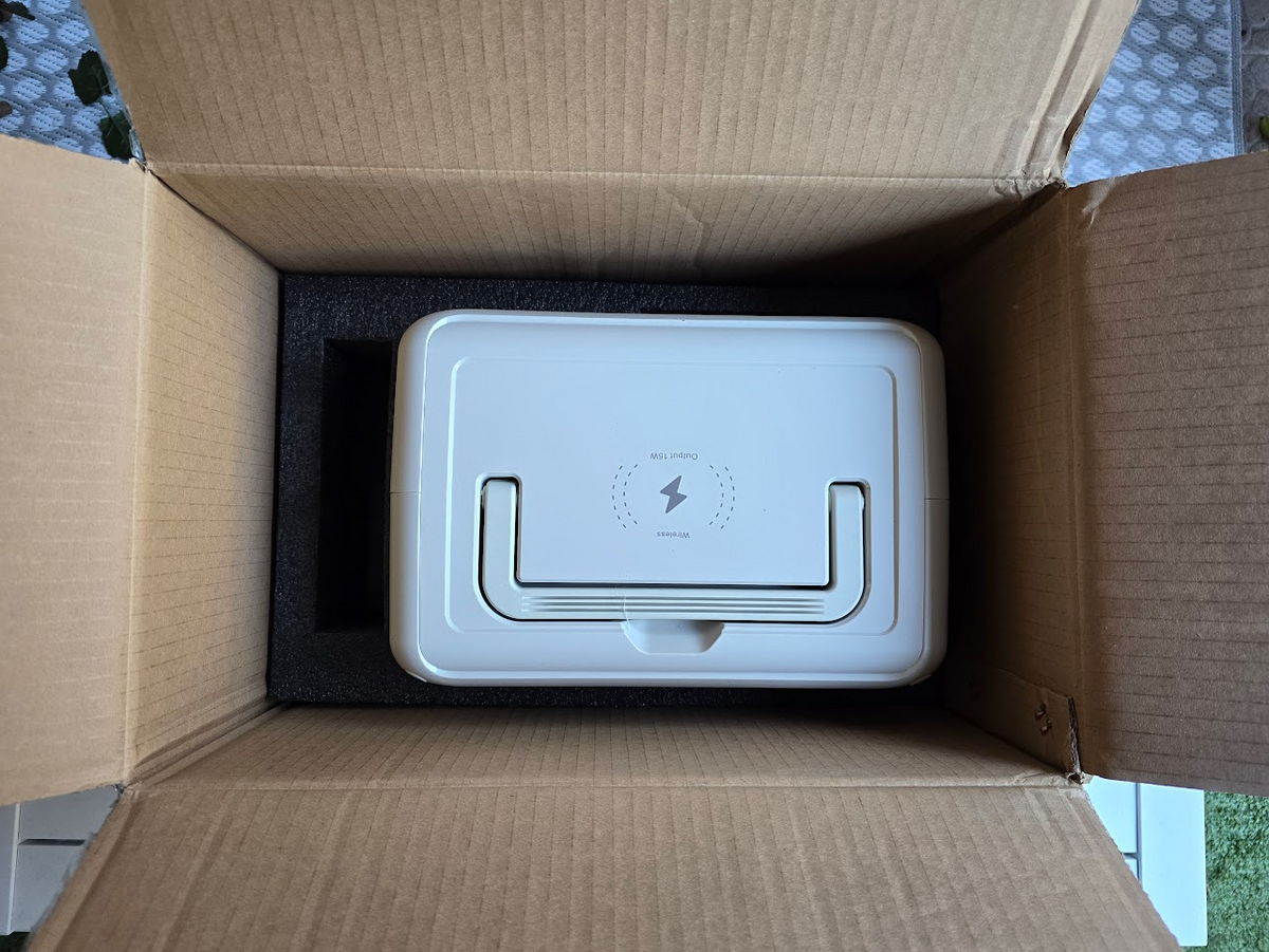

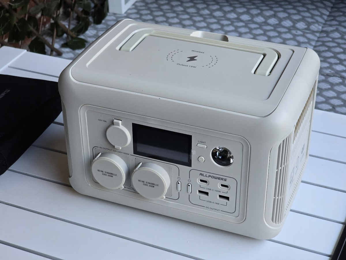

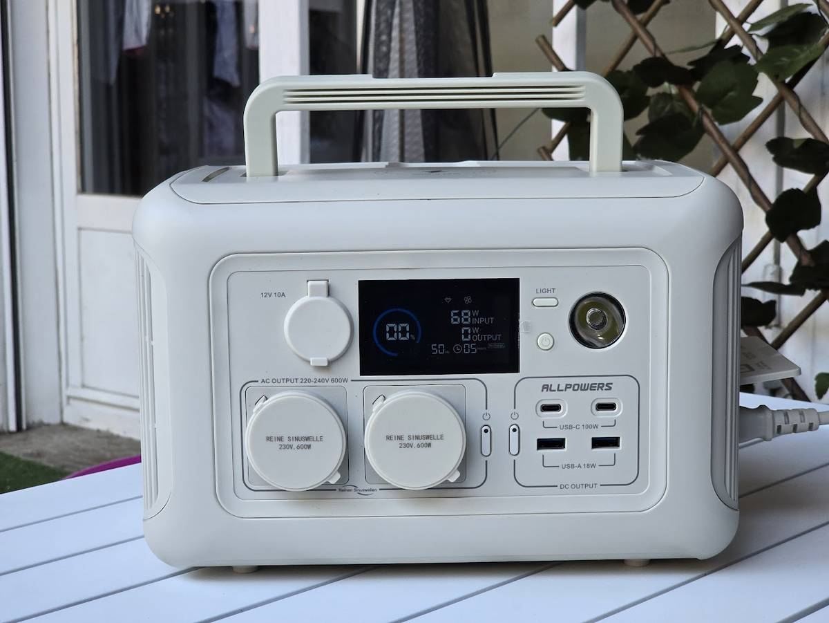

Justo debajo tenemos nuestra R600 en flamante color blanco, en lo personal me gusta mucho más este color que el gris.
La estación pesa apenas 5.8Kg y cuenta con una capacidad de 299Wh y tiene unas dimensiones de sólo 18,5 * 19.5 * 19 CM.

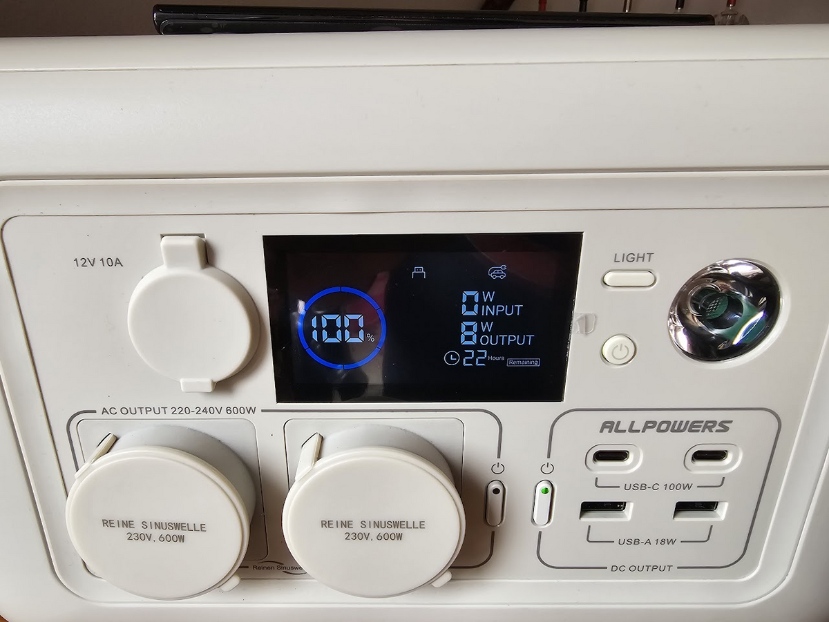

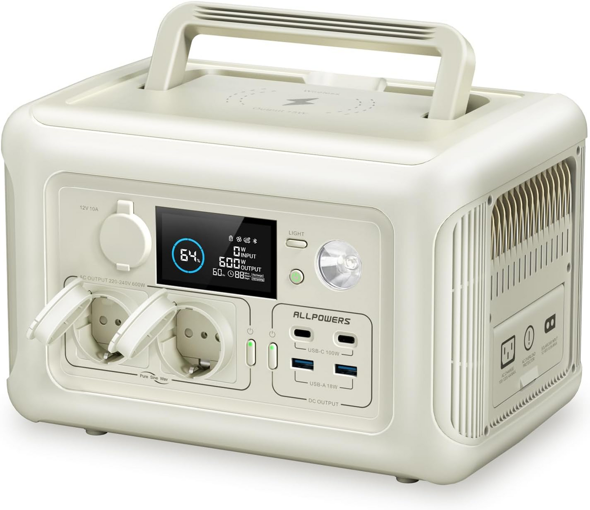

La R600 está construida en plástico resistente y los acabados son bastante pulidos, con buena atención a los detalles. En su parte frontal, tenemos un puerto de 12V y 10A de tipo mechero o encendor de coche, ideal para alimentar accesorios pensados para este.

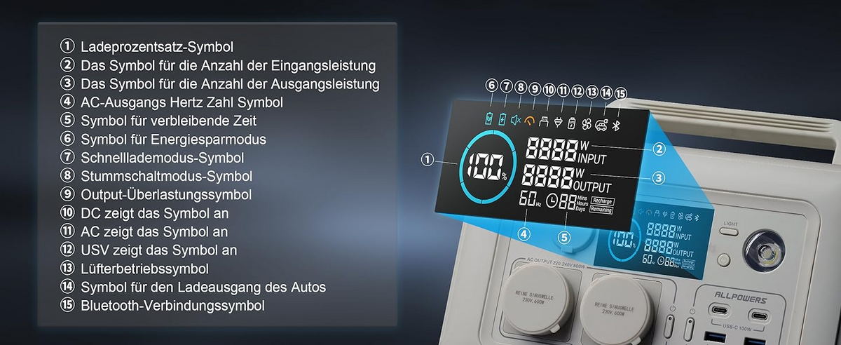

También tenemos una pantalla a todo color, una luz multi propósito, el botón de encendido, 2 tomas schuko 230V de onda pura, 2 puertos USB-C de 100W y 2 puertos USB-A de 18W.
Nos gusta que podemos controlar las salidas CA y CC de forma independiente mediante interruptores específicos que tienen además su propio led de estado.

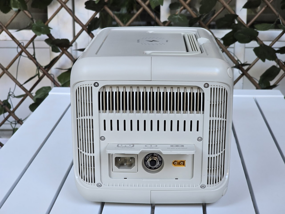

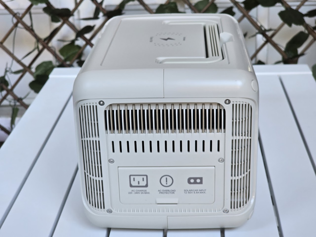

A uno de los laterales nos encontramos con una cubierta que protege los puertos de entrada o carga, así cómo una protección rearmable en caso de cortocircuito o sobrecarga.
En concreto tenemos el puerto tipo ordenador, que va a la toma de pared, y el puerto XT60 para la carga solar.

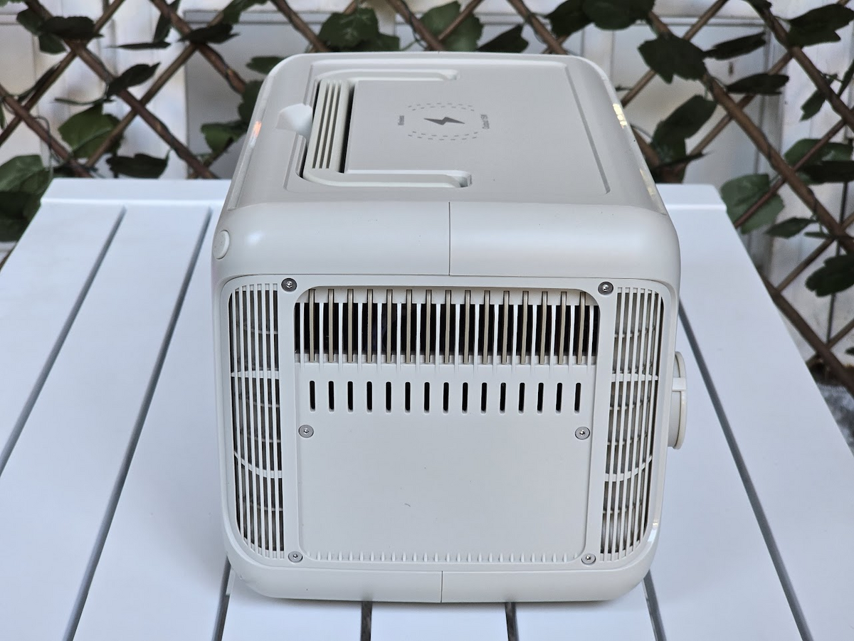

También destacan sus rejillas de ventilación que ocupan casi todo el lateral.
Del otro lado, tenemos más de estas rejillas de ventilación para el correcto flujo de aire.
Su parte posterior está totalmente vacia, nada que mencionar sobre esta.

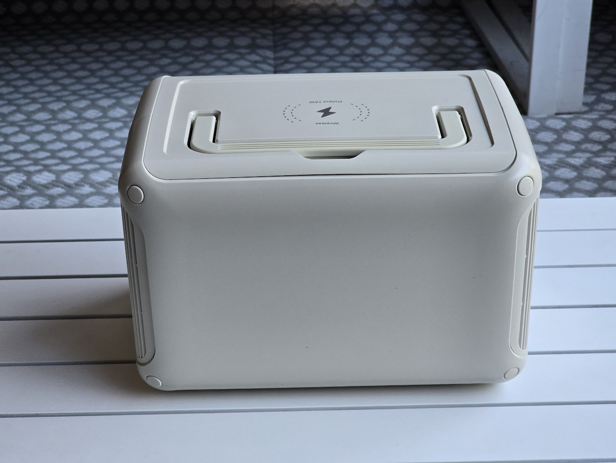

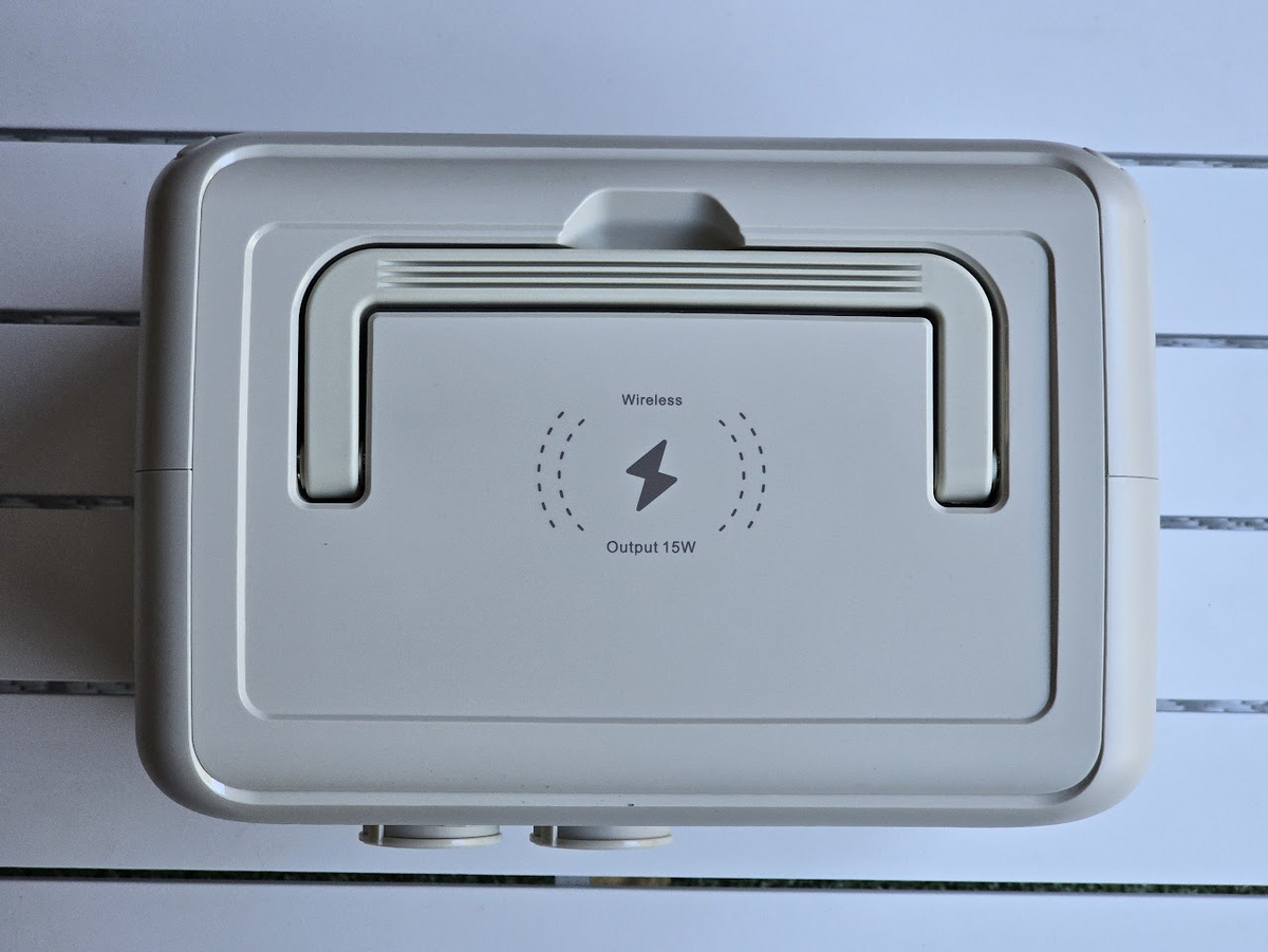

Mientras que en su parte superior, nos encontramos con un puerto de carga inalámbrica QI de 15W, y una práctica asa para que podamos llevar la estación cómodamente allí donde la necesitemos, un toque muy necesario para una estación tan portable.
Nos ha gustado el detalle de que el cable de carga sea blanco, de la misma tonalidad que la estación

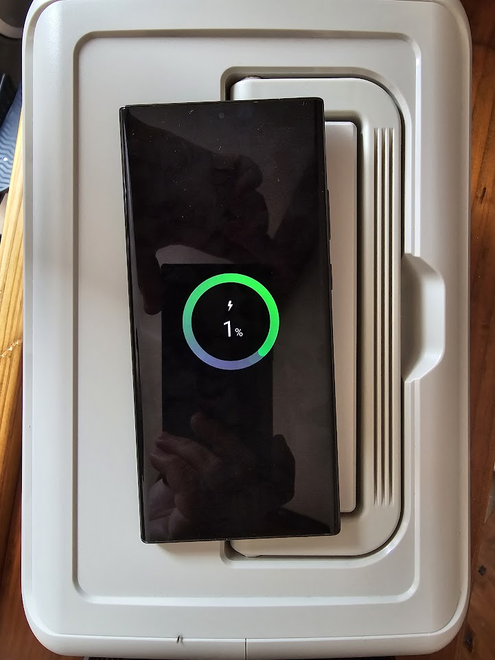

Prueba de carga inalámbrica
Se aprecia la potencia de salida en pantalla, la misma oscilaba entre 7 y 15W según la posición y el momento.
He probado la funcionalidad de carga inalámbrica con dos dispositivos: Samsung galaxy Note 20 Ultra 5G y Samsung Galaxy S24 Ultra, en ambos con y sin funda, el funcionamiento es muy correcto, una vez localizas el punto exacto donde debe colocarse el móvil la carga inicia cómo por arte de magia y puedes ver la potencia de salida en la pantalla.

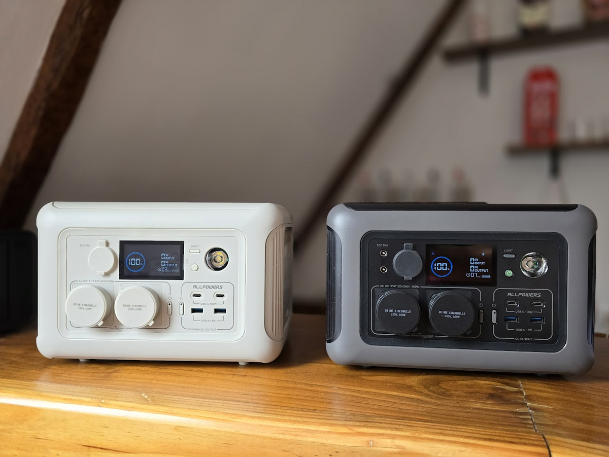

La estación ALLPOWERS R600 puede comprarse en dos colores, gris y beige. En la siguiente foto podemos apreciarlas una al lado de la otra.
ALLPOWERS R600 BEIGE Y GRIS, UNA AL LADO DE LA OTRA
