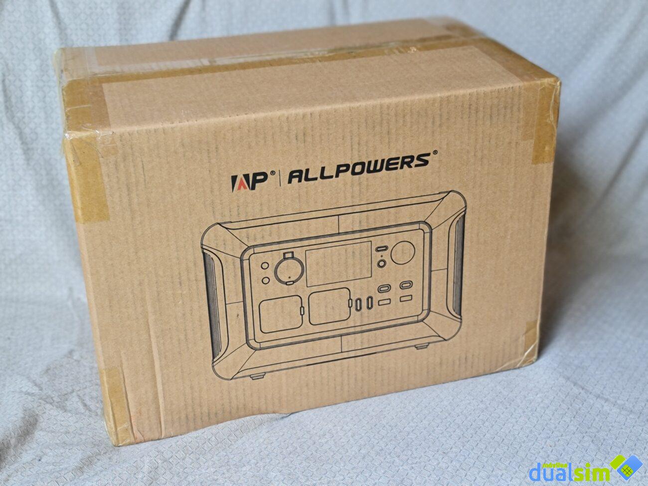

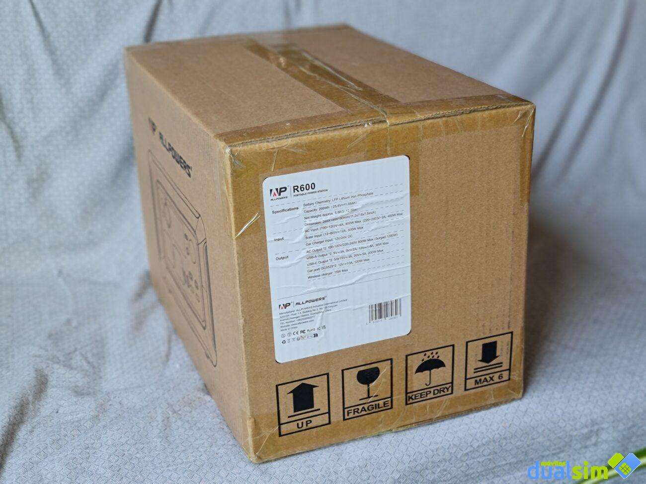

La R600 viene en una caja sobria y sencilla que cumple su cometido, proteger el valioso generador solar a la vez que muestra información importante sobre el contenido.
En su parte frontal tenemos un dibujo tipo plano con el diseño del generador solar R600.
En el lateral derecho de la caja podemos observar las principales especificaciones de la R600 así cómo instrucciones de manejo de la caja.

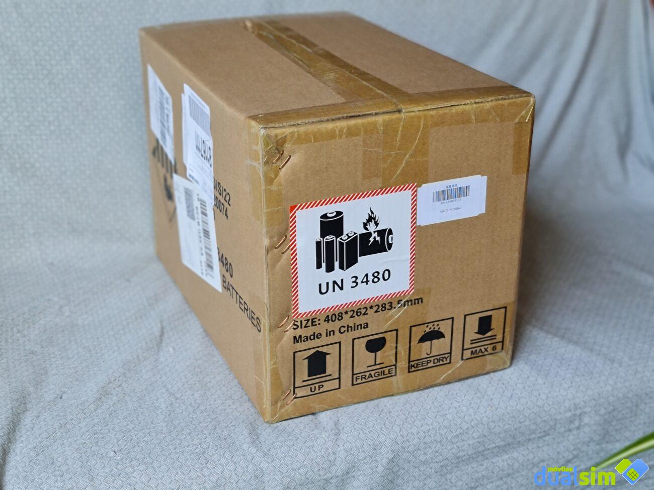

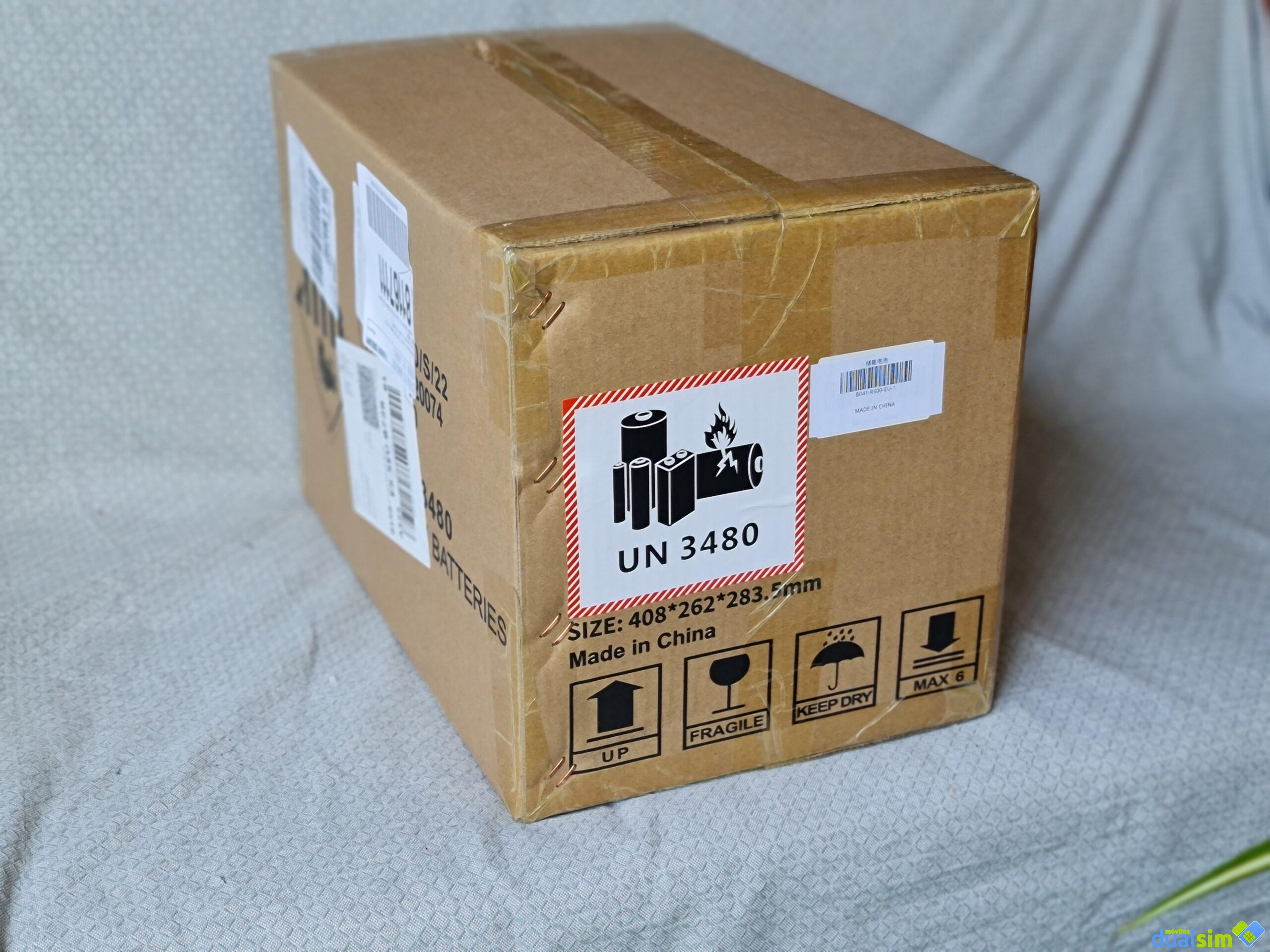

El lateral izquierdo de la caja nos muestra nuevamente las precauciones de manejo de la caja, así cómo la importantísima pegatina UN 3480 que viene a identificar que el contenido lleva una batería de litio y por lo tanto debe de ser manejada con precaución por el transportista.

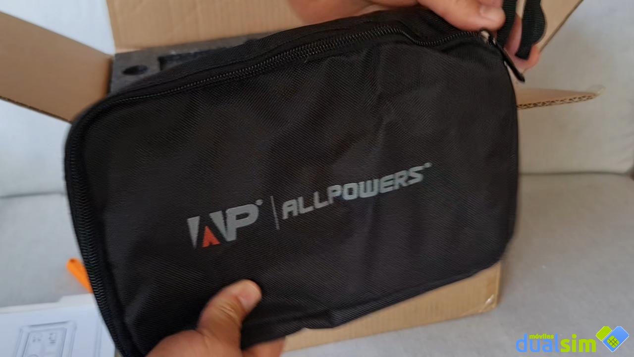

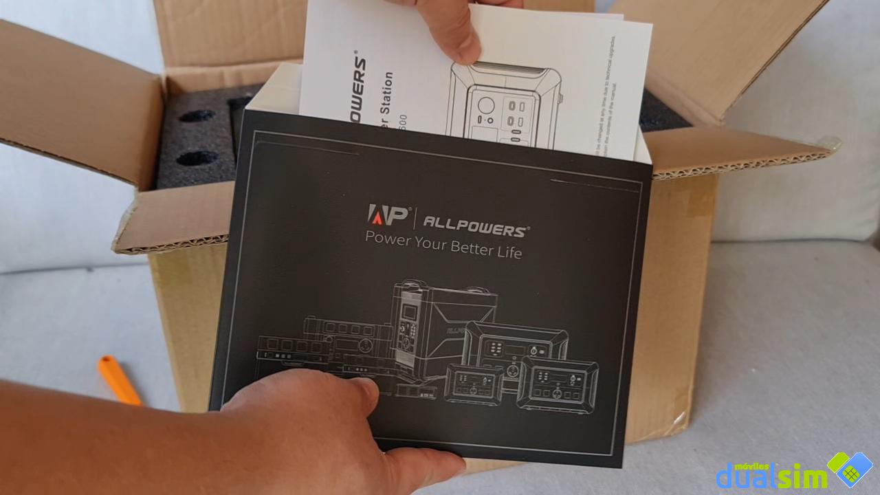

Dentro, nos encontramos con el manual de usuario, la garantía, un práctico estuche con los cables un cable para conectar a una toma eléctrica, un cable para carga solar y nuestra esperadísima R600.

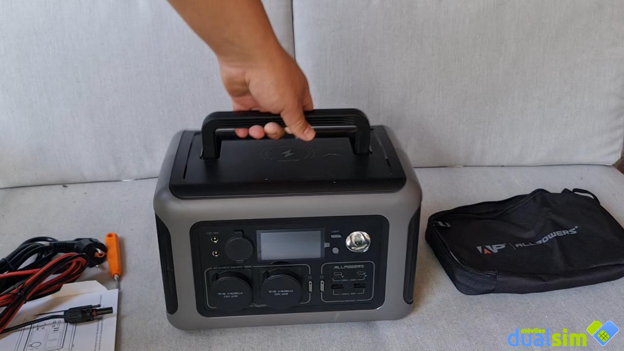

El diseño de la R600 se ve influenciado tanto por diseños anteriores cómo por el mercado, y es que se parece mucho a modelos que hemos visto de otros fabricantes.

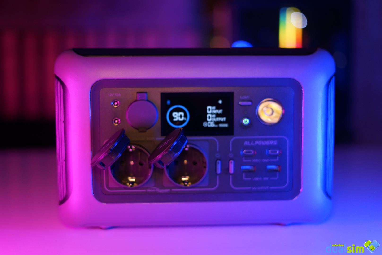

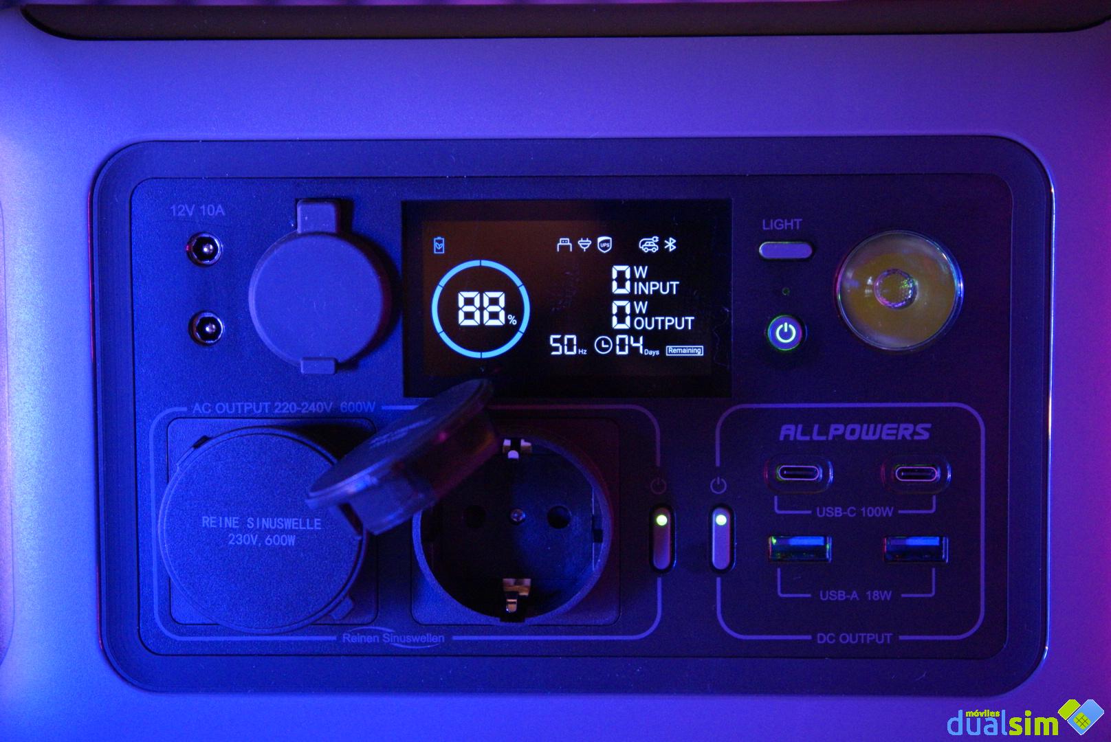

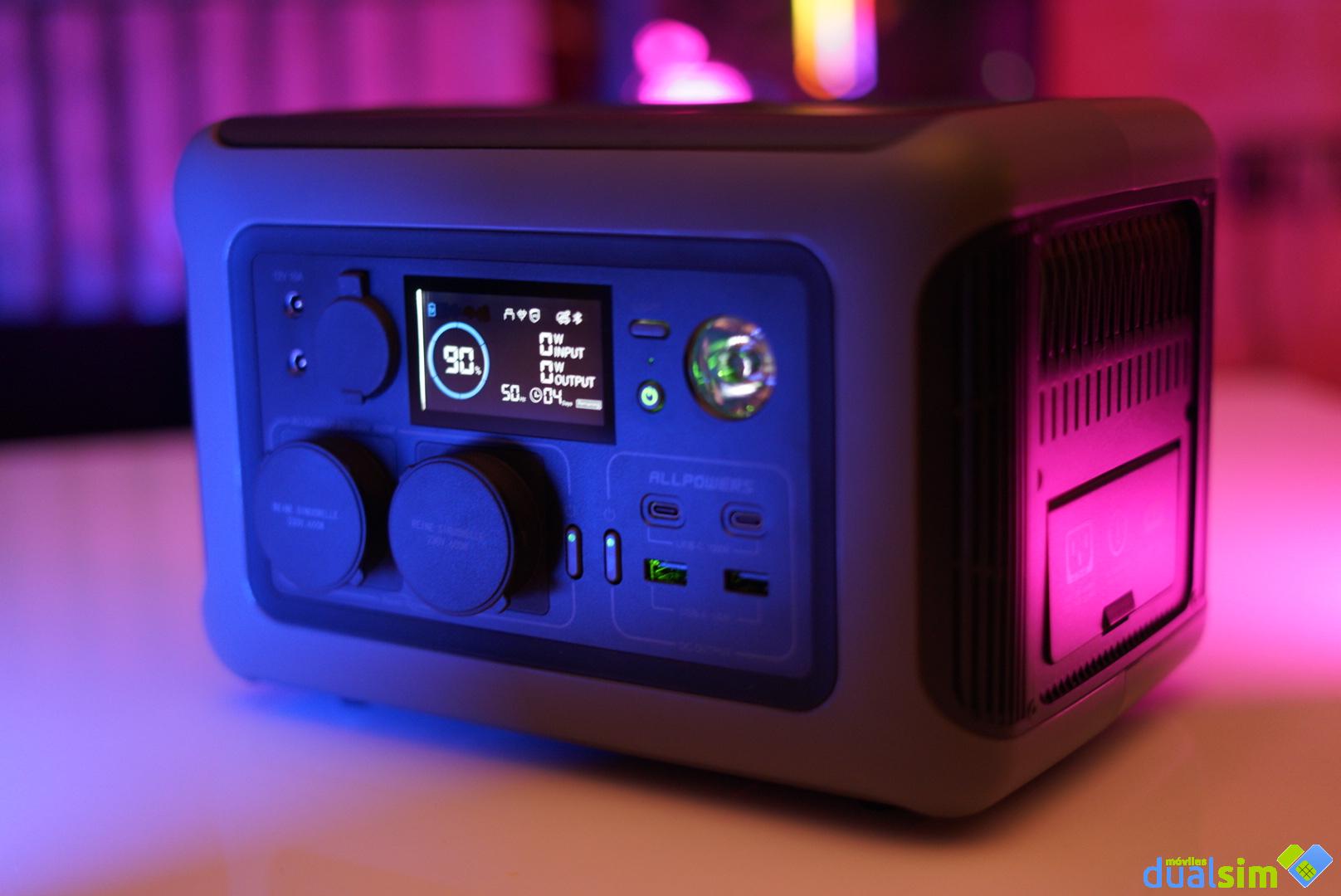

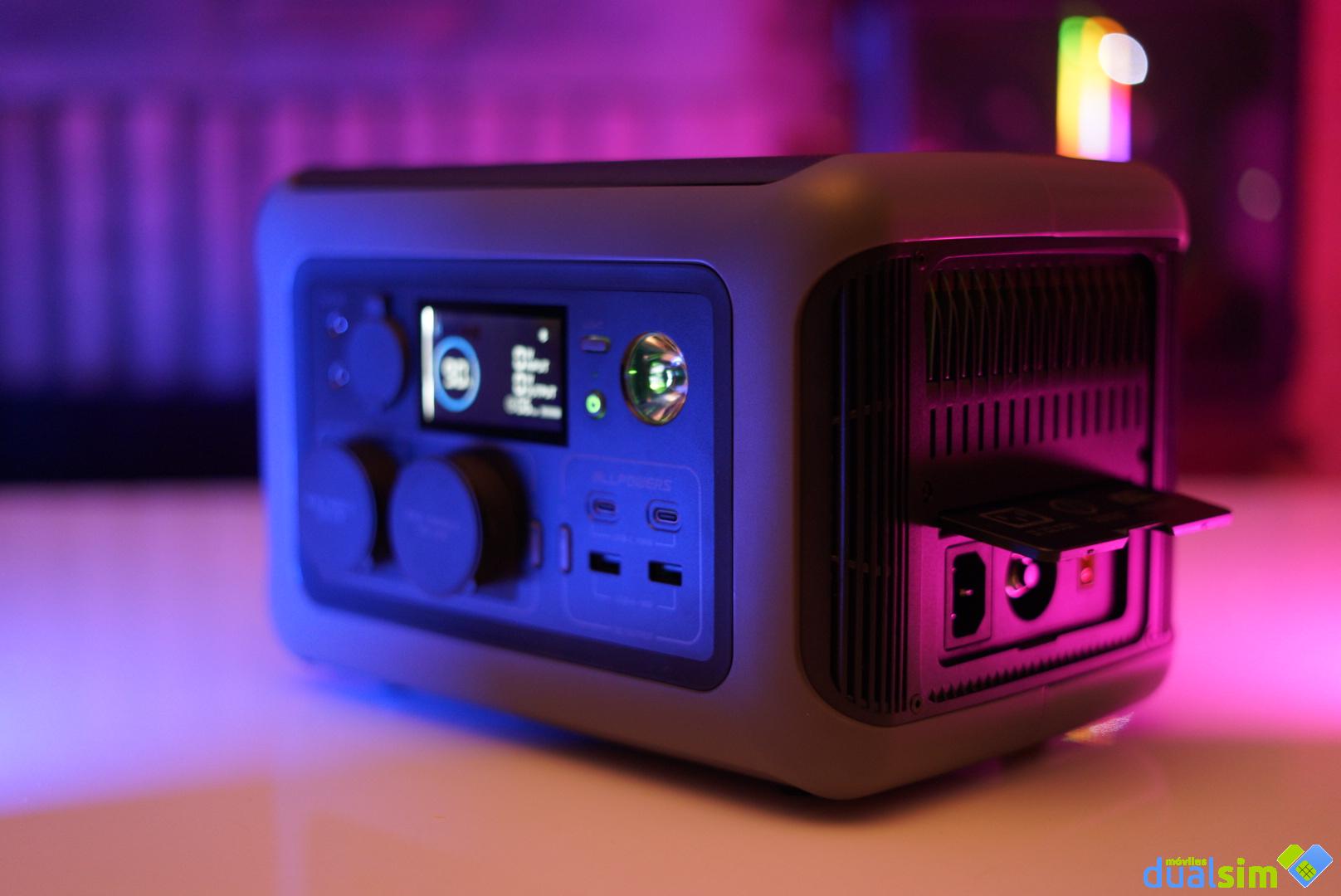

Tenemos una construcción en plástico de alta calidad (no queremos metales en la carcasa de una batería tan potente por tema de seguridad) con un acabado premium. Destaca la protección de las tomas schuko y de mechero con una cubierta de plástico que ayuda a prevenir daños por polvo o humedad.
Los botones físicos permiten controlar el encendido de las salidas AC, DC y linterna respectivamente, pero por fin una marca añade un botón dedicado al encendido/apagado de la unidad, y es que me había sucedido ya varias veces con otros modelos que se me quedaba encendido y se agotaba la batería por el Bluetooth y el WiFi respectivamente, este botón es más útil de lo que parece.

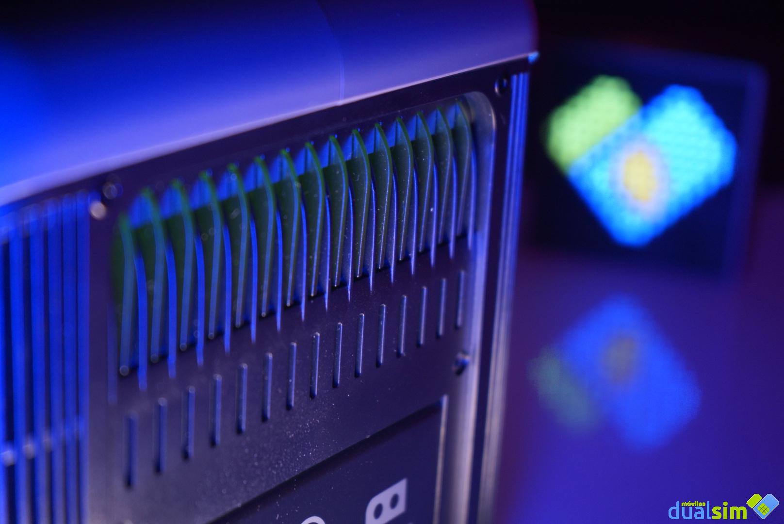

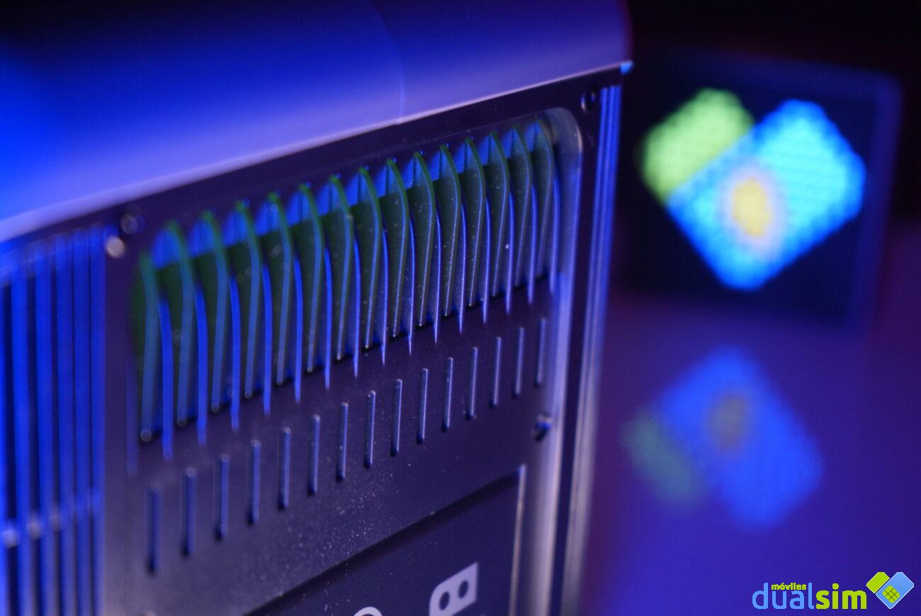

Llama la atención el color verde translúcido de las rejillas de ventilación de uno de los laterales aunque es un detalle estético son las pequeñas cosas las que hacen que finalmente un producto destaque de entre la competencia. Estas mismas rejillas laterales son las que se encargan de mantener fresca tanto la circuitería, inversor incluido, cómo las celdas LiFePo4 que aunque estables, debemos cuidar con mimo para que nuestra R600 cumpla los ciclos de carga que promete y probablemente más.
Los puertos y conexiones son sólidas y se sienten bien construidas, no se mueven al conectar/desconectar dispositivos a ninguna de las tomas. Además, de esto, tenemos una compuerta dedicada a la carga en uno de los laterales – esta compuerta es bastante útil ya que no sólo aísla y protege totalmente los puertos de carga, si no que evita errores al identificar las modalidades de carga existentes. Debajo de esta misma tapa tenemos un “breaker” o interruptor que permite romper el circuito para probar el funcionamiento o reiniciar el equipo.

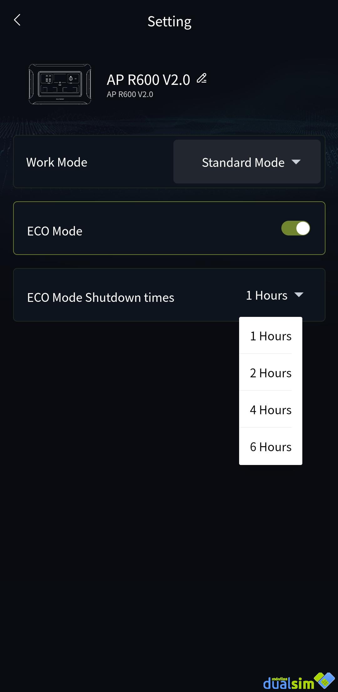

La estación R600 cuenta con tres modalidades de carga diferentes que permiten definir la valocidad de carga de la unidad y el uso de cada uno de estos tiene ciertas implicaciones que debemos de tener en cuenta.
Para empezar, el modo “Standard” es el modo predefinido, viene a ser un punto de equilibrio entre velocidad de carga y cuidado de la batería. Luego esta el modo “Mute” que evita el encendido del ventilador siempre que sea posible, limitando eso sí la velocidad de carga de la unidad. Y luego está el modo “Fast” o rápido, que hará más ruido y someterá a la batería a un mayor desgaste pero cuya velocidad de carga no tiene comparación y puede usarse en momentos puntuales en los que necesitemos de nuestra unidad y no esté cargada.

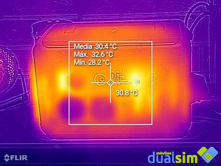

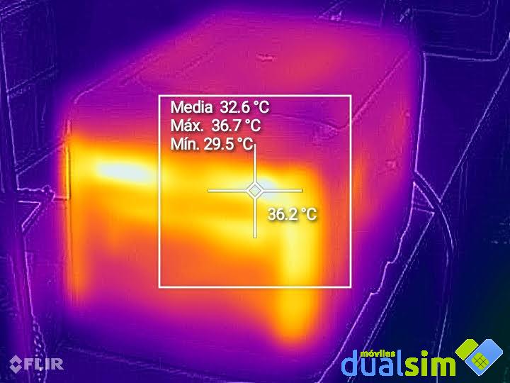

Temperatura mientras carga

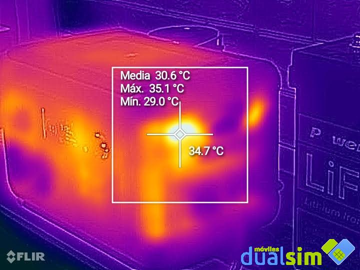

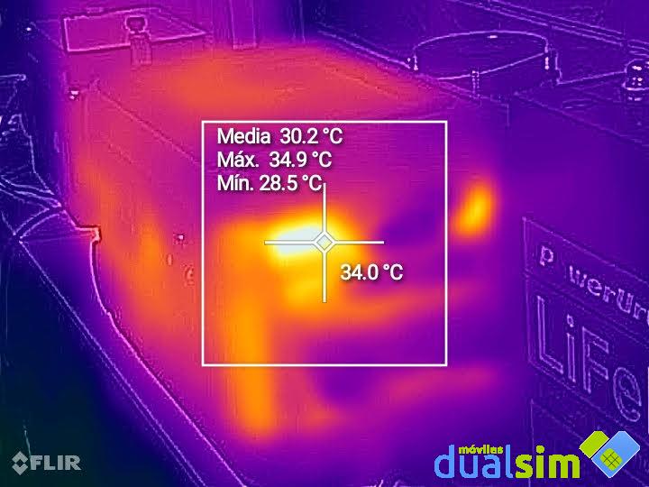

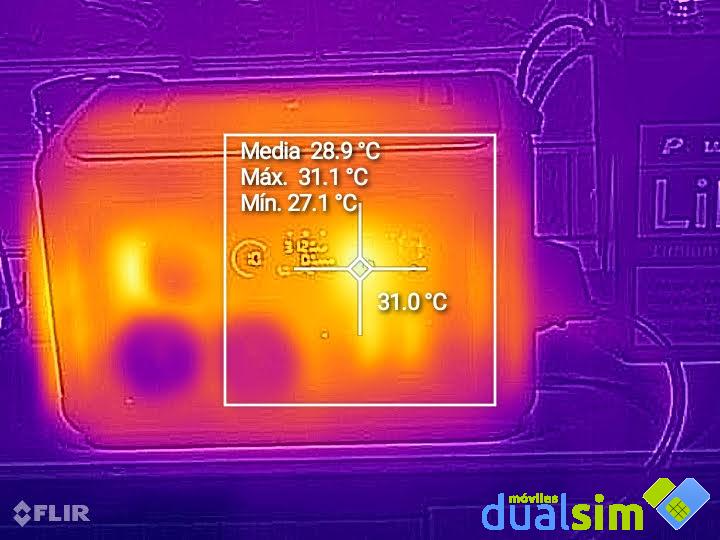

En estas imágenes térmicas podemos apreciar la temperatura máxima que alcanza la estación mientras se está recargando. El ventilador de la unidad está encendido por lo que está expulsando el calor interior hacia las rejillas, y aun así el máximo registrado es de 36,7 ºC, un valor muy seguro y bastante bueno.

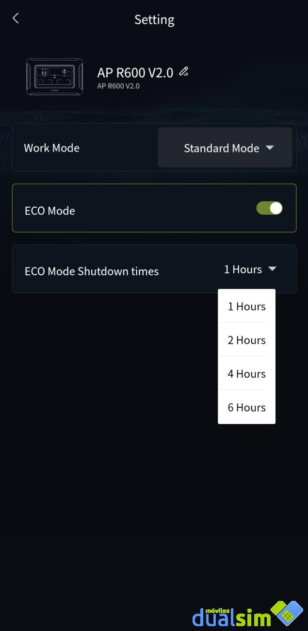

Control remoto mediante APP dedicada

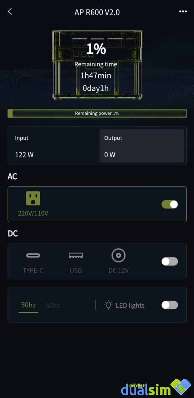

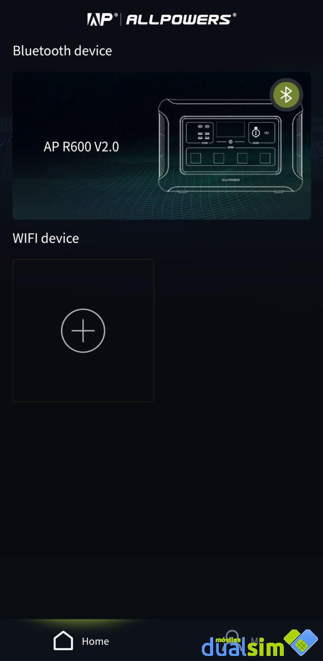

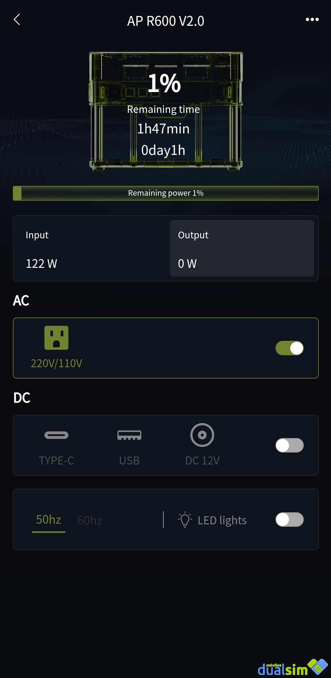

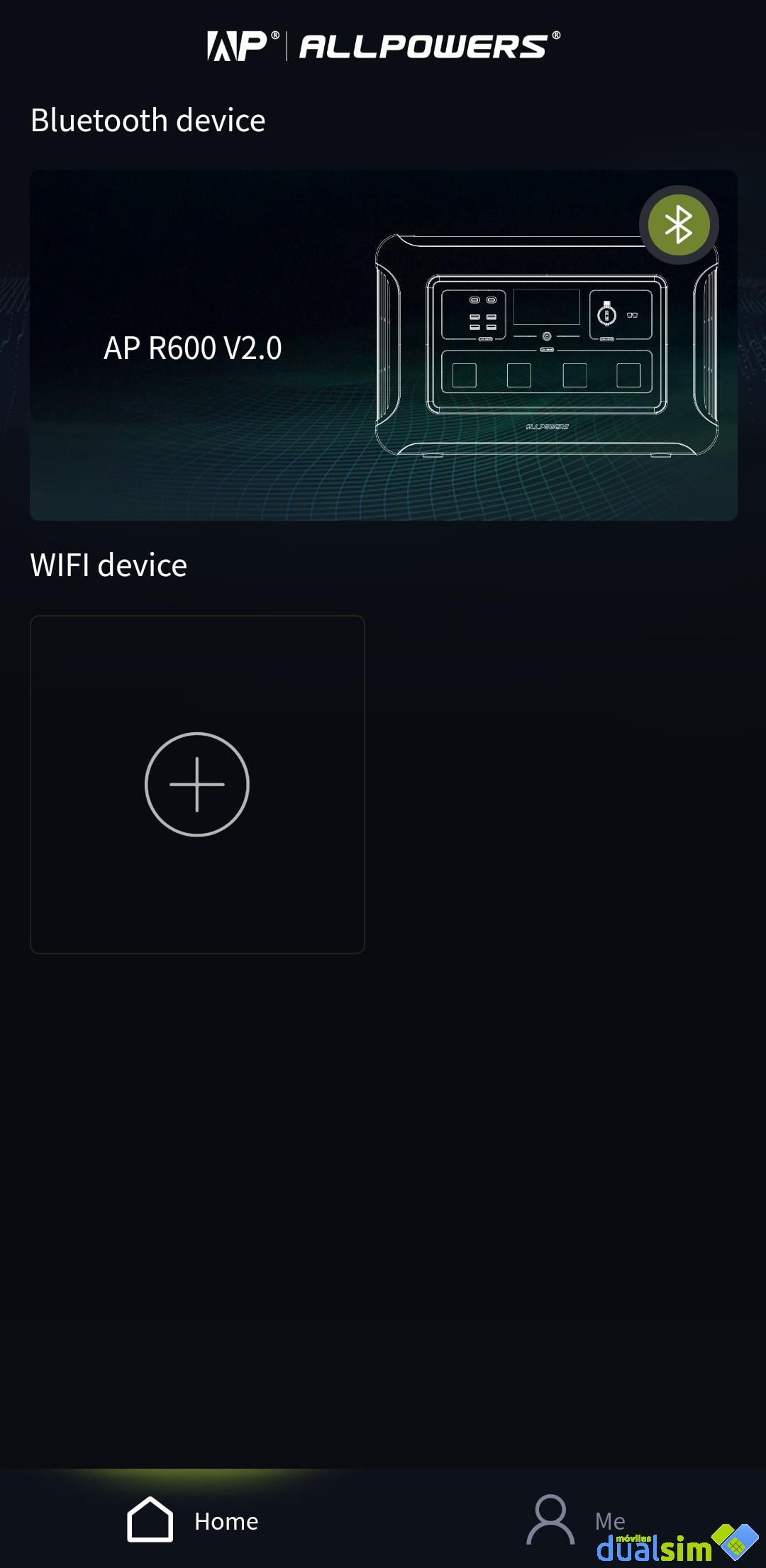

ALLPOWERS ha desarrollado una APP que permite controlar sus baterias de forma remota, esta es totalmente gratuita y se puede descargar un poco más abajo. Esta APP es compatible con la R600 y permite controlar con mucha facilidad el funcionamiento de la unidad, apagar y encender las salidas, la linterna, cambiar el modo de funcionamiento, activar el modo Extreme Power o el modo ECO y muchas cosas más.
Si bien, resulta bastante práctico el contar con una aplicación de este tipo, que sea mediante Bluetooth limita un poco los casos de uso respecto a si fuese WiFi. Tambien debemos de estar muy atentos a no cambiar accidentalmente la frecuencia durante el funcionamiento ya que no hay un mensaje de confirmación. Otro aspecto que mejoraría, sería añadir una capa de seguridad para restringir quien puede conectarse al generador una vez configurado.
La opción de cambio de frecuencia está en la pantalla principal y no pide confirmación alguna, algo que consideramos debería estar oculto en un sub menú y requerir confirmación por parte del usuario cuando se cambia ya que podría dañar los equipos conectados si se pulsa por accidente.
