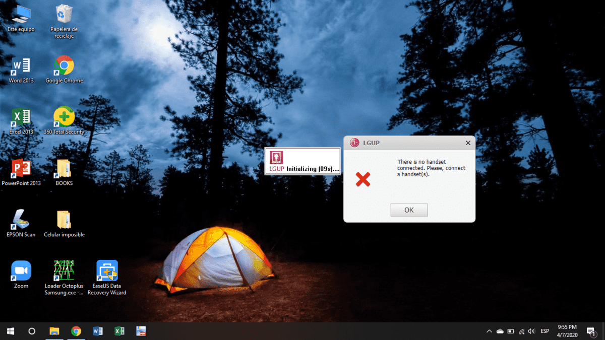

gracias KENSEI, este es el procedimiento que quiero hacer(y ya he realizado con exito en este celular antes), pero en el minuto 1:16 del video, en lugar de reconocer el modelo de mi celular y seguir con el proceso, aparece el mensaje que ahora muestro en la imagen, esto supongo que es debido a que no puede reconocer el programa el modelo de mi celular, quizas por ponerlo desde un test point. Drivers de mi modelo ya le instale, asi que no se que podria hacer. Algun consejo?
Efectivamente el mensaje dece que no hay un teléfono conectado, que lo conectes. Cuando pones el teléfono aprietas volumen + y power, hasta que el programa empieza o sólo lo pones y esperas?

- Cometi un error al flashear mi dispositivo, un LG K10 (2016). Se convertio en un Hard Brick y necesité hacerle un Test point para que mi pc recien la reconozca, con ayuda de otro foro (Test Point de LG K430T - Foro Android MDS )
- Ahora al conectar mi celular, aparece como Mediateck USB Port (Com10), asi que ahora necesitaba flashearlo.
- Primero pensaba flashearlo con LGUp, pero como se ve en la derecha de la primera imagen, no lo reconoce el programa para iniciar el proceso, aunque ya tengo el KDZ de mi LGk10(2016) para flashearlo, si no lo reconoce no puedo hacerlo.
- Le puse los drivers de mi celular a la pc y nada cambio; entonces cambie los controladores a unos de Lg (como se ve en la segunda imagen),y ya lo reconoce LGUp, pero no me permite ingresar, porque el programa Desconoce el Modelo del celular.
- Leyendo algunos foros, encontre que quizas el problema se arreglaba poniendole otro controlador y que aparezca como Mediateck Preloader USB VCOM Port (COM10) (eso hice en la 3ra imagen), con esto LgUp no lo reconoce, pero en esos foros usaron FlashTool, no LGUp.
- así que intente flashearlo con Flashtool, si permite el programa flashearlo reconociendolo como Mediateck Preloader USB VCOM Port (COM10), pero el problema es que no encontre en internet una Rom para mi LGK10 (2016) que contenga el scatter file necesario para que arranque el flasheo con este programa.
