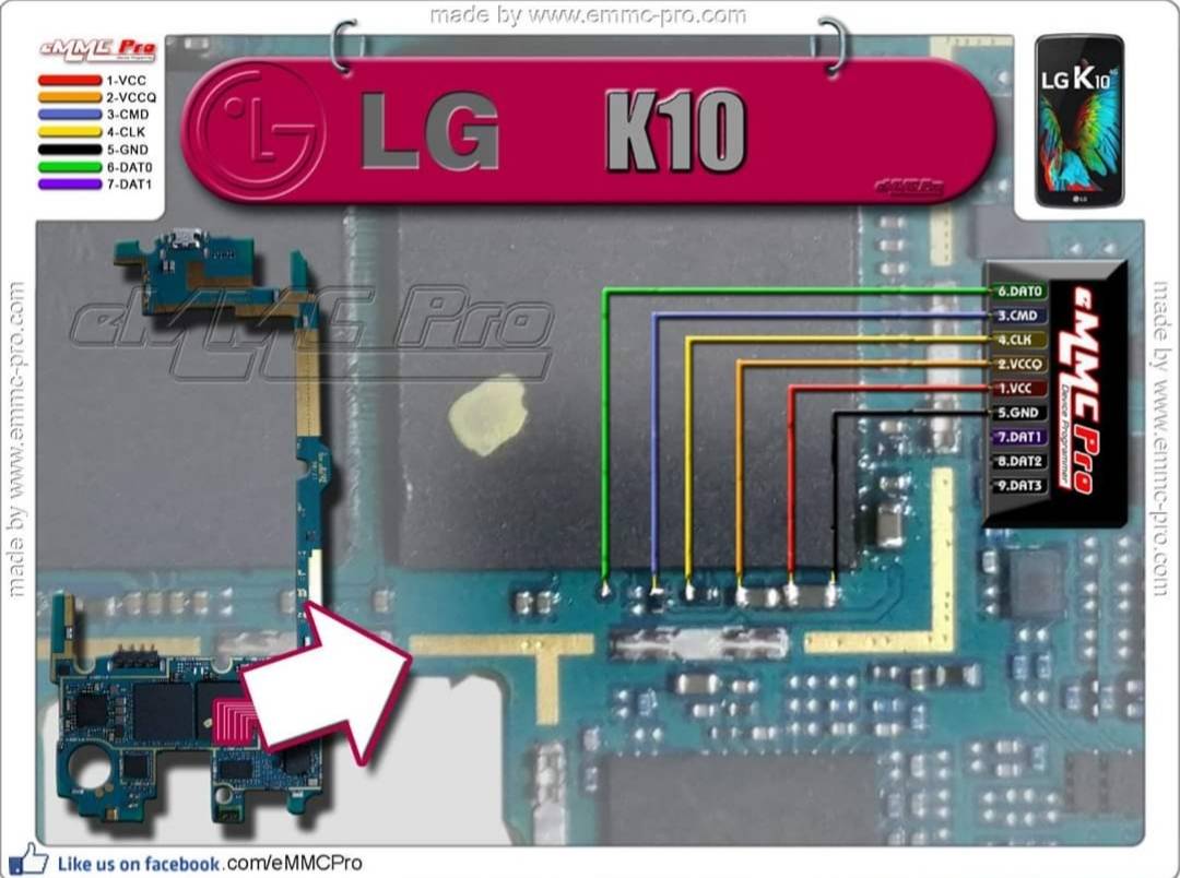

Quita la chapita metálica y manda un foto nitida

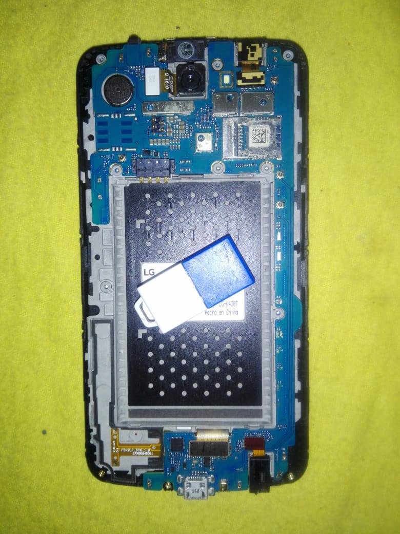

amigo, yo tengo justamente el mismo problema que MiguelVpGi, hice mal el proceso de flasheo y quedo solo hasta la pantalla de LG, mi pc ahora solo lo reconoce por 1 segundo, quedando como mi única solución ubicar los test Point del LG k430T
Aqui envio fotos de mi placa

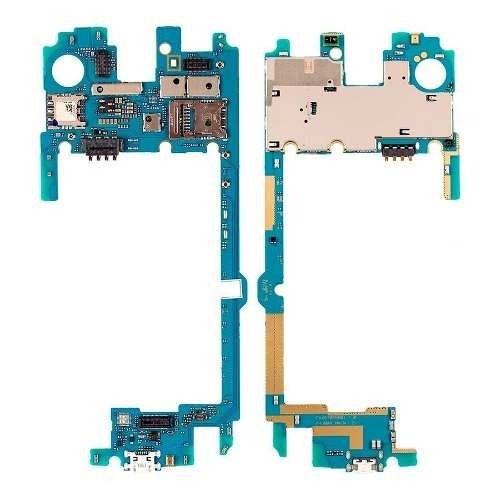

en la placa no esta escrito las letras de KCOLO, no se si saben como encontrarlo si por otro nombre o quizas se halle con el multitester, me serviria mucho su ayuda.

Otras fotos de mi celular en mejor calidad:
IMG-20200331-011759
IMG-20200331-011643
IMG-20200331-011550
IMG-20200331-011524

pude hacerlo, gracias @ruglovi , si funciono el test point puentenando el CLK y el GND, mi pc ya lo reconoce
