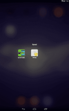

A partir de la review de la tablet que realizó @Dr_Rock y otras situaciones personales que no vienen al caso digamos que se me planteó la necesidad de instalar Xposed en nuestra querida tablet. Dado que leí que muchas personas habían reportado soft-bricks al instalarlo (entre ellas @Dr_Rock), me puse a buscar más info por varios foros y enlaces hasta dar con la solución para SoC Intel y, posteriormente, probarla en nuestra Onda v891.
Decir que el método funciona y ahora mismo disfruto de Xposed (luego igual pongo capturas desde la propia tablet).

  • Profit! Ya podemos instalar los módulos que queramos y disfrutar! :wink:
