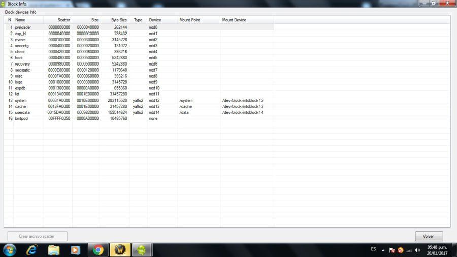

Hola gente amiga del foro tengo un telefono que o le puedo sacara el scatter ya q el sistema se daño por completo ademas solo entra en recovery aca le dejo el modelo
Marca: Jarca
modelo: G6
Procesador: mtk6572
pantalla; 5.0QHD
Android: 5.0.1
tambien les dejare algunas fotos con el scatter como me sale pero no puedo crearlo y del telefono ayuda por favor ya que ando sin telefono y no consigo su rom ni nada de el

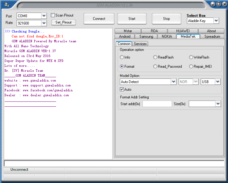

Hola amigo buenos dias bueno sigo en el mismo problema se conecta y al mismo tiempo desconecta alguien sabe como ponerlo q no se desconecte ya cambie de cable también y no me aparece como en la pantalla como ya me menciono el amigo @IsraelMC ya no se que hacer la verdad
[DOUBLEPOST=1485784830][/DOUBLEPOST]Esto lo intente pero tampoco me funciono consegui todo pero no se es q creo q no estoy asiendo la tierra para q haga el contacto como debe ser
Amigo les informo que acabo de conectar el teléfono a la pc y esta en este momento con la herramienta GSM Aladin formateando he instalando el sistema muchas gracias a todos de verdad por su gran ayuda en todo este procedimiento sin ustedes no aria nada @IsraelMC @RAMI70 @0Jos0 @alcantara1977 muchas gracias de verdad les dare mas información al terminar el procedimiento

Hola IsraelMC en la primera página de este hilo dejé un enlace a donde el había pedido ayuda antes y ahí le comentaron que parecía que su móvil era spreadrum porque le aparecen dos participaciones yaffs2, está es la captura que el subió. No será esto el problema y que lo está haciendo con la opción de mtk.
pero amigo @RAMI70 ya instaler con el aladin el problema de la instalacion y todo se instalo correctamente y todo el problema es q el telefono no pasa de android ahora no se puede ser q la emmc este dando error tengo q formatearla o darle una forma por defaul no lo se es lo que quisiera saber y gracias @IsraelMC por tu muchísima ayuda que me prestaste
@RAMI70 Hola mano! no vale el procesador si es MTK, es mas me pareció que esa captura la saco con mtkdroidtool, y creo que el man ya pudo instalar la rom, lo que pasa es que la memoria interna le esta dando fallas... tiene que intentar formatear y volver a instalar, si no da síntomas de vida, hasta ahi llego el fon! :(
