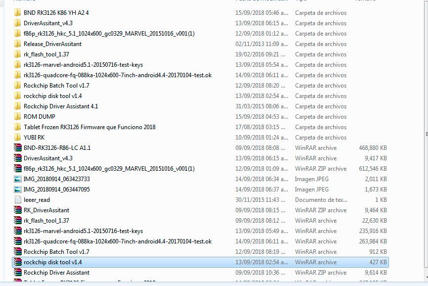

Ya me he bajado todo, he estado mirando un poco el PDF, y por lo que deduzco primero tienes que abrir el SD_Firmware_Tool._v1.45, luego te pide que ponga en la ventana lo que te voy a poner, no sé si lo has realizado:

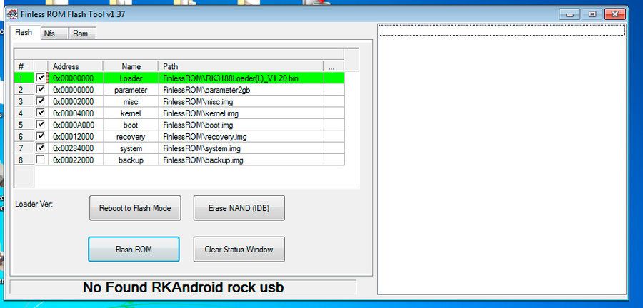

Has echo todo lo que va poniendo en el PDF, para poder flashear la Tablet?
